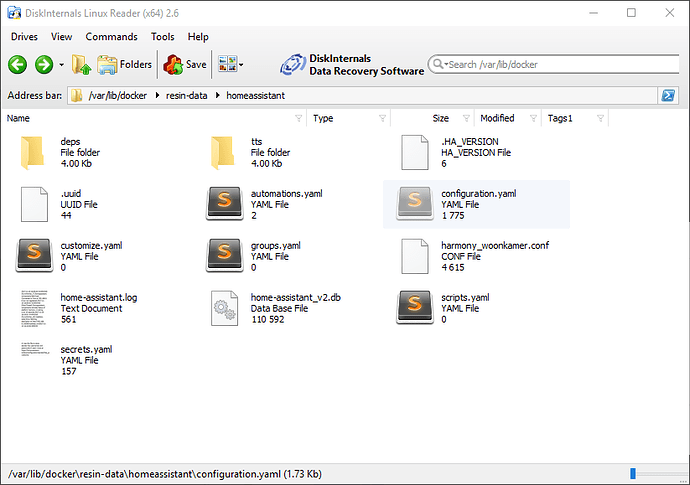

ca peut être possible, d’un windows avec une application ou de linux.
Trouvé !
ici : //hassos-data/superviseur/homeassistant/

J’ai réussie a modifier maon configuration.yaml sur windows avec WSL2 :

Peux tu m’expliquer étapes par étape la manip que tu as faite ? Je m’y perd un peu merci.
