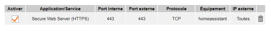

J’ai ouvert le 443 comme vu sur un autre tuto
Par contre, le public vers public? Je vois ça où?
Et l’application/service, c’est bien HTTPS? Si oui, je ne peux pas faire 80 et 443 en même temps.
