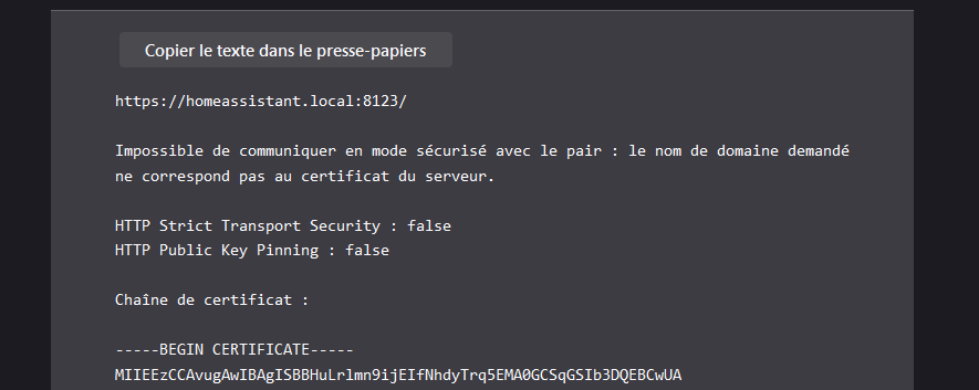

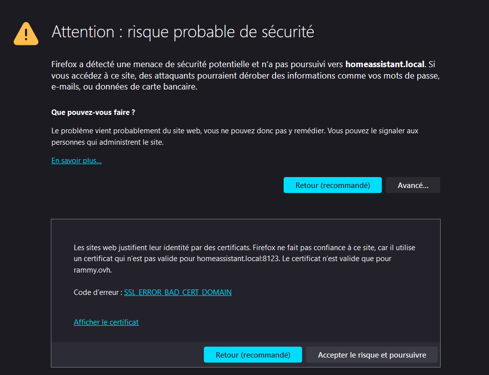

en https://homeassistant.local:8123

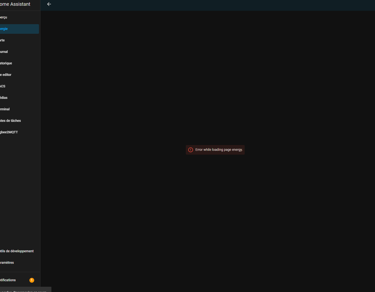

je tombe sur ça
et en cliquant sur l’erreur j’ai ça

c’est l’erreur qui me pose question
Il faut lire ce qu’il y a à l’écran : Firefox ne fait pas confiance à ce site, car tu essaies d’accéder localement à un site dont le certificat contient un nom différent (le nom de domaine).
ç’est tout à fait normal.
Il suffit de cliquer sur « Accepter le risque et poursuivre ».
Je te remercie, t’inquiètes pas dés qu’il s’agit de cliquer dans les zone dangereuse je fonce :wink:
Si tu peux te connecter en local, mais il faut passer le message d’avertissement.

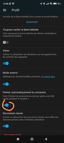

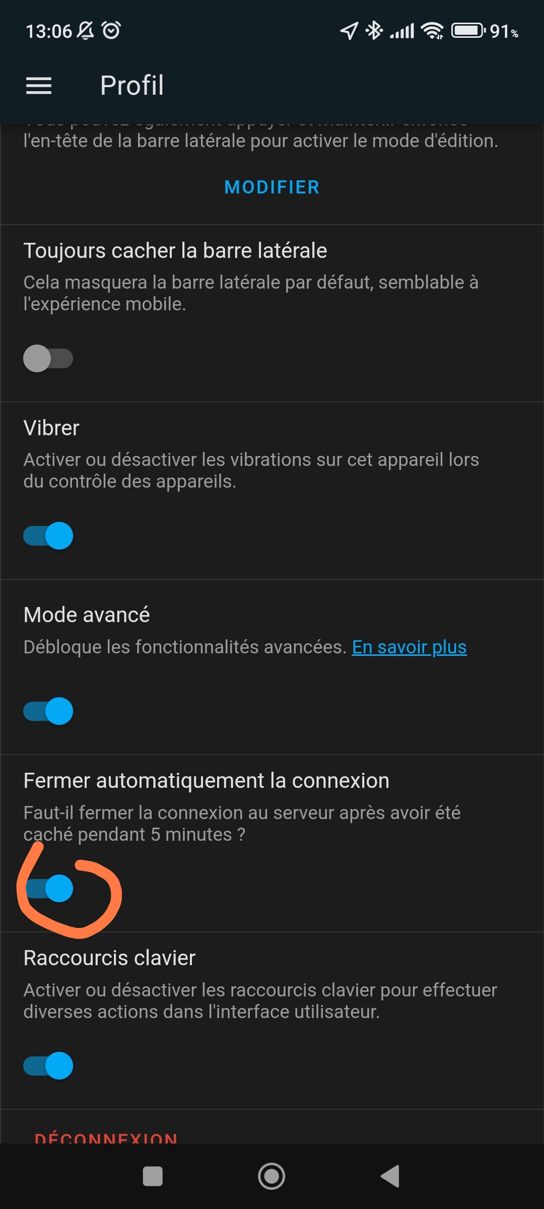

petite question, est-ce normal que lorsque je reste sur la page de mon HA et je reviens quelque minutes après sur l’onglet ouvert, j’ai le message reconnexion en cours, comme s’il perdait la connexion
Oui, c’est un paramètre activé par défaut dans la config de ton profil
C’est désactivable
