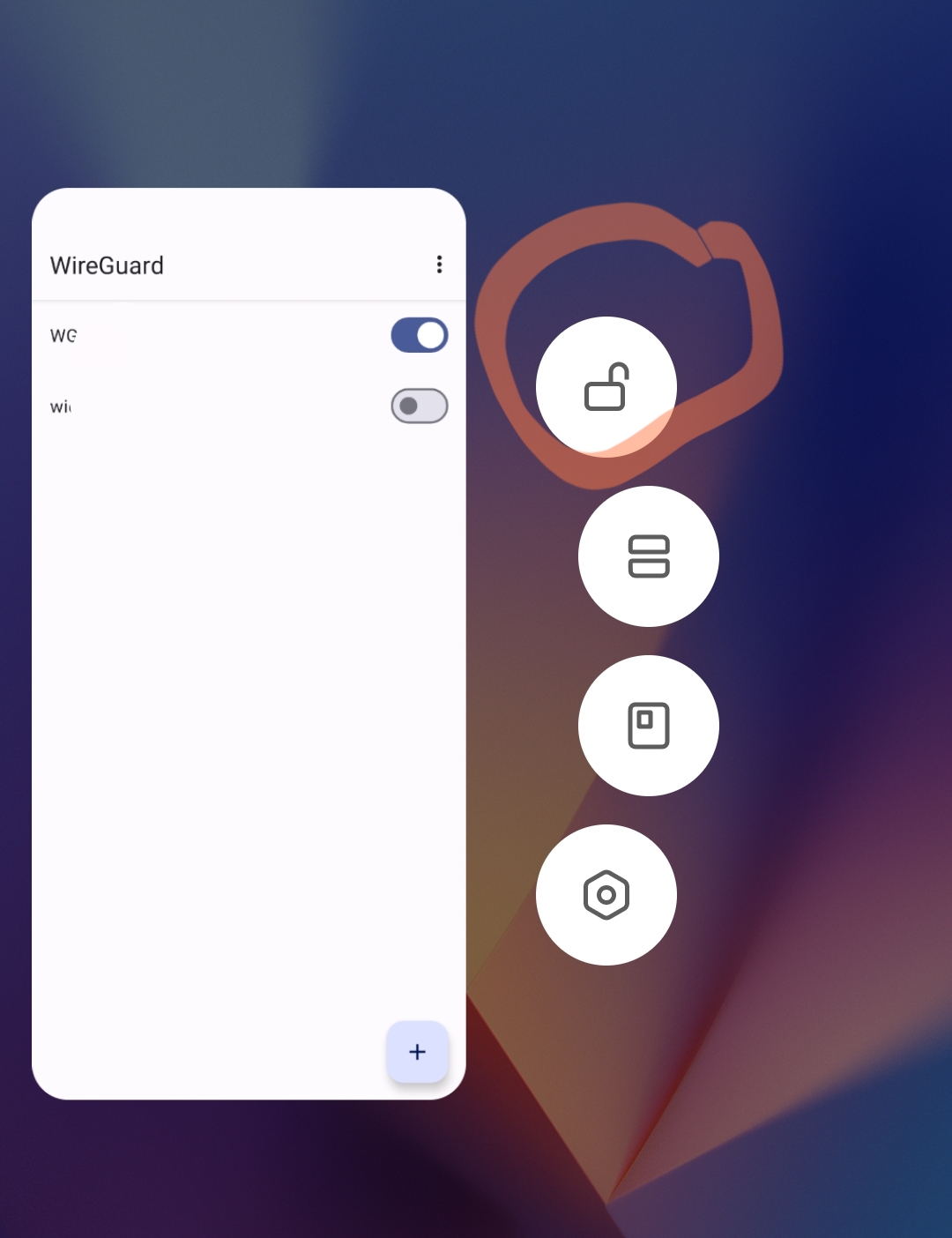

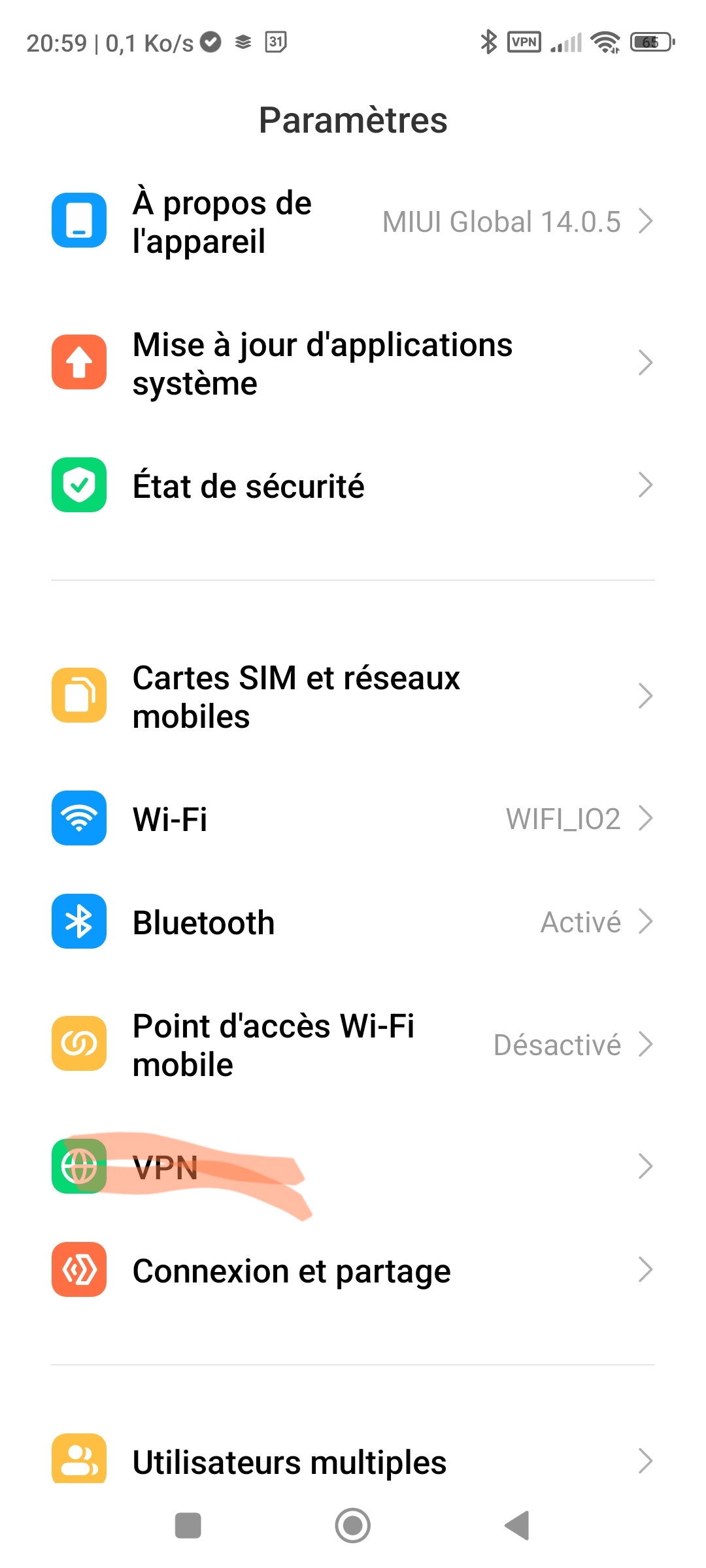

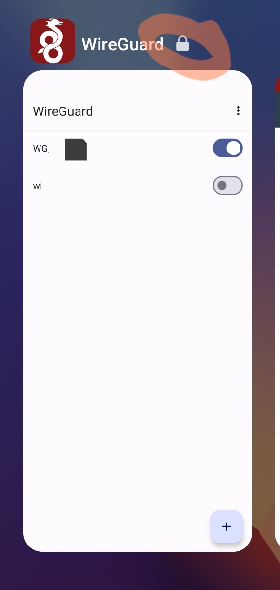

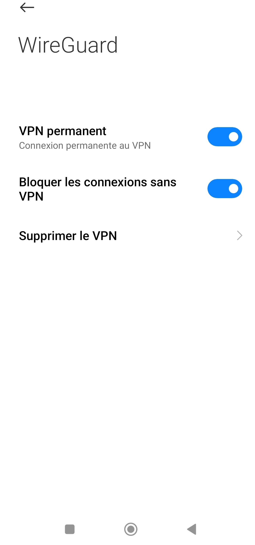

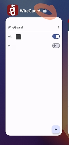

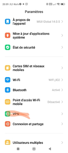

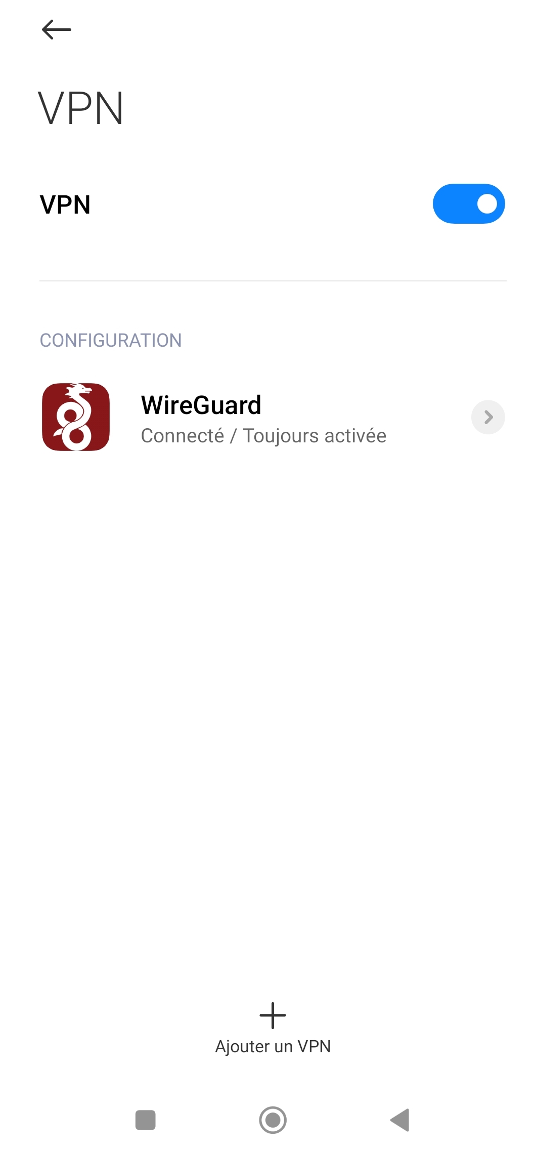

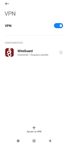

Lequel de vpn et quel marque de smartphone ?
Avec wireguard et Xiaomi je n’ai pas de problème si j’oblige dans wireguard que la connexion ne peut passer que pas le vpn.
Si je coupe le vpn, plus de réseau/internet possible
Et aussi empêcher dans le gestionnaire de tache que wireguard soit coupé en mettant le cadenas
