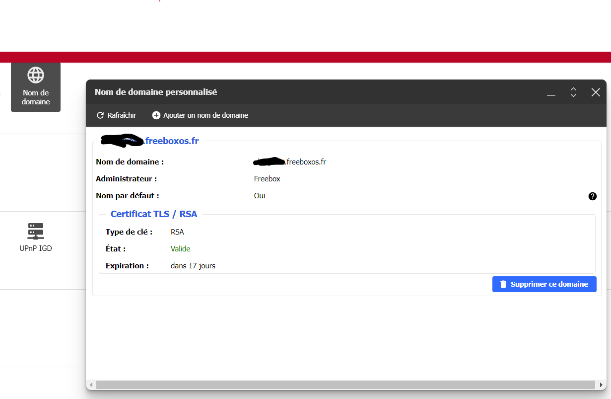

Autre possibilité, sans duck DNS... tu peux te créer un domaine free directement depuis l'interface de ta freebox... quasiment pas de configuration à faire. A part rediriger le port.

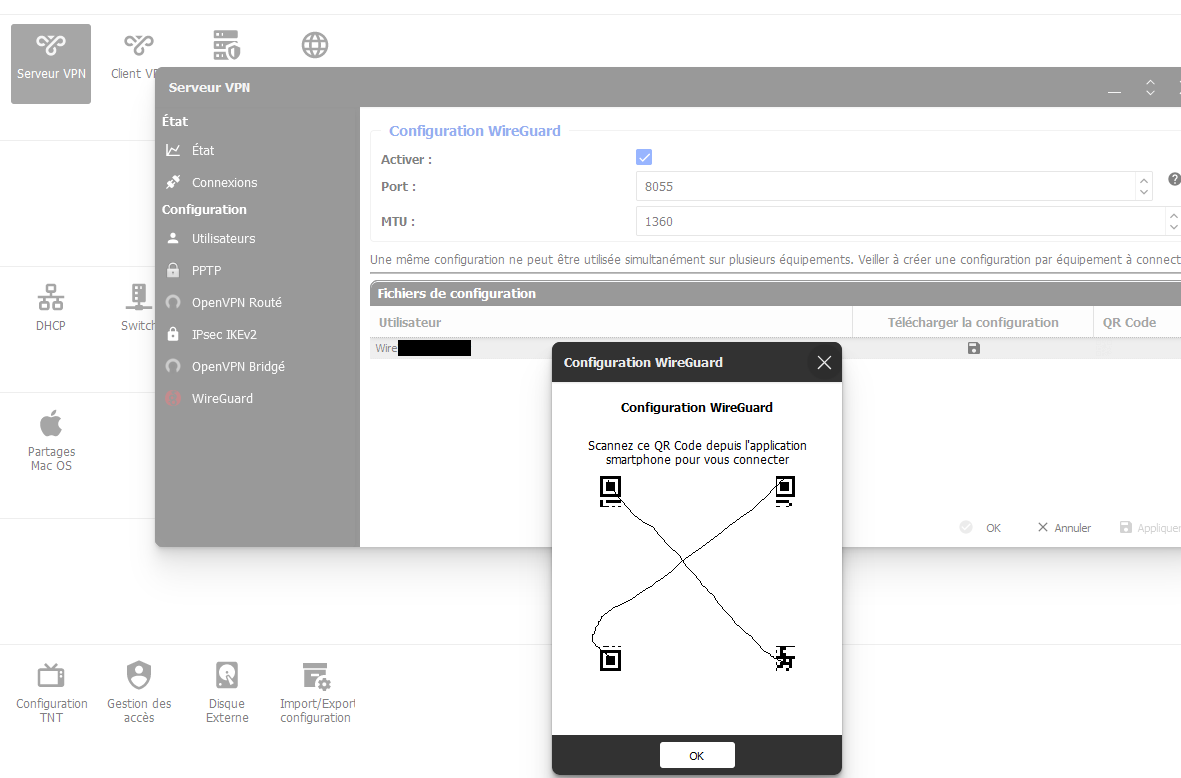

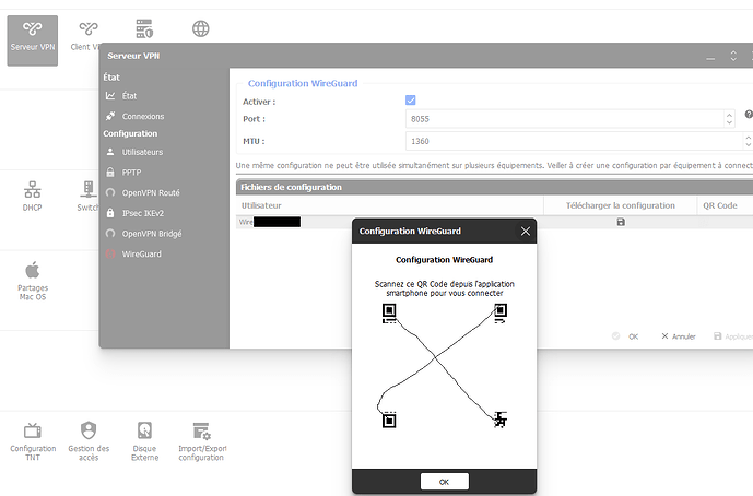

  3. je vais dans Freebox OS / serveur VPN, j’active la config wireguard. Comment je fais pour ajouter un Utilisateur? je ne trouve pas le bouton créer!
  4. Je peux ensuite accéder à ma Free, donc HA depuis l’extérieur même avec le PC éteint!
    Merci encore pour votre aide.
    Serge
T'embête pas.

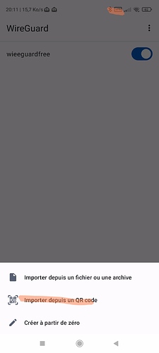

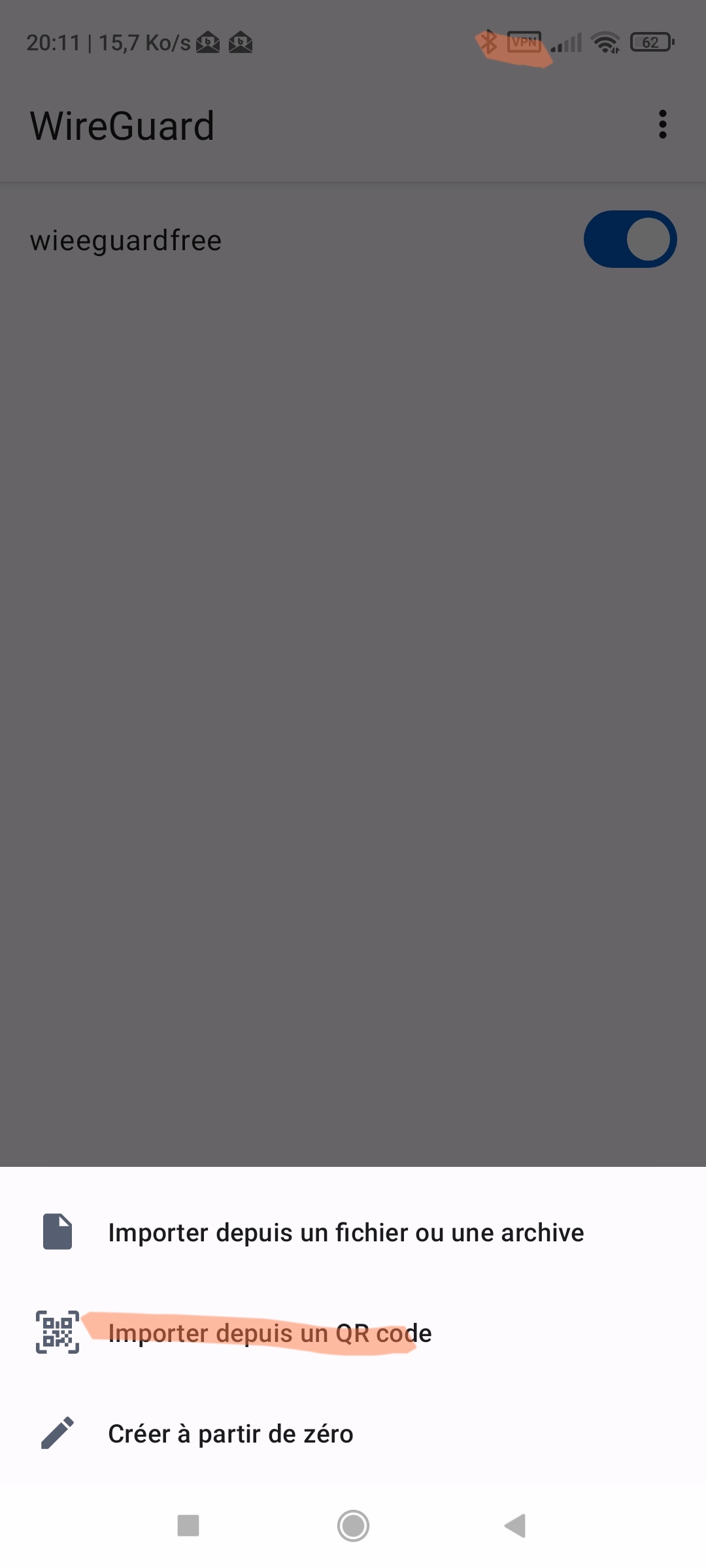

Tu créer un accès vpn wireguard sur la Freebox (ma captures), tu affiche le QR code que tu scan avec wireguard qui doit être installé sur ton smartphone.
Sur le smartphone ça donne ça.
En bas pour scanner le QR code.
En haut pour indiquer que je suis sur vpn
