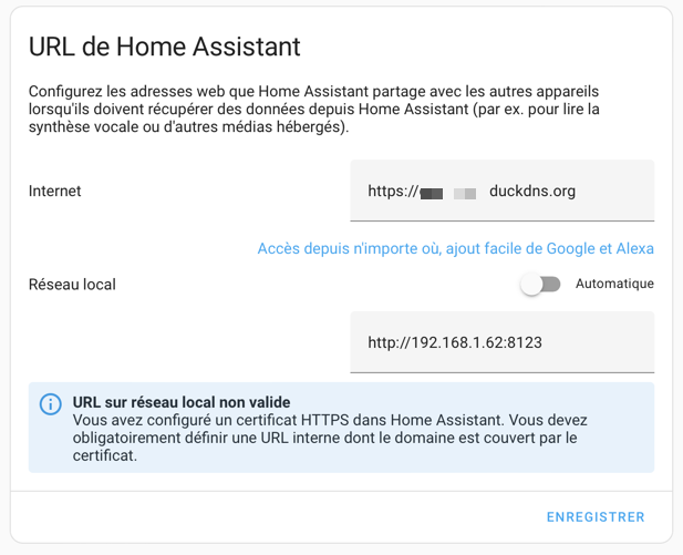

J'ai installé l'add-on DuckDNS en suivant un tuto. J'ai eu dû mal à faire fonctionner le https mais eureka ça fonctionne enfin. Par contre, impossible d'y accéder via l'URL locale, que ce soit via http://homeassistant.local:8123 ou http://192.168.1.XXX:8123.

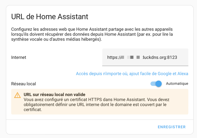

Voilà ce que j'obtiens dans la config réseau de HA :

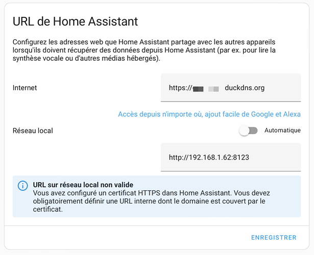

Je ne sais pas quoi faire. Si je désactive le réseau local en automatique, je saisis par exemple http://192.168.1.XXX:8123 mais cela m'enlève l'URL "Internet". Et si je la remets, et que je sauvegarde ça ne prend pas en compte l'accès local.
L'erreur m’indique :
"URL sur réseau local non valide
Vous avez configuré un certificat HTTPS dans Home Assistant. Vous devez obligatoirement définir une URL interne dont le domaine est couvert par le certificat."
Que faire ?
Merci.
Bonsoir @Julien_J ,
Perso je n’accède à HA que via mon NDD en https, c’est suffisant il me semble.
Pourquoi y accéder en http avec l’IP ?
Bob
Salut…
Accessoirement, une fois le certificat installé, c’est plus http:// mais https:// qu’il faut utiliser, peu importe que ce soit le domaine ou l’ip.
Et bypasser les alertes si elles sont présentes, via l’ip notamment
Ok merci pour vos retours.
Il me semblait juste plus logique quand je suis en local de passer par l’IP locale pour éviter de passer par internet. C’est ce que je faisais sous Jeedom.
C’est effectivement plus logique, mais l’implémentation utilisée ici ne le permet pas facilement…
Enfin si avec un DNS privé par exemple, ou un vrai reverse proxy qui gère le certificat.
Dans les faits, tu ne passes de toute façon pas vraiment par internet, tu ne fait que sortir et renter via la box

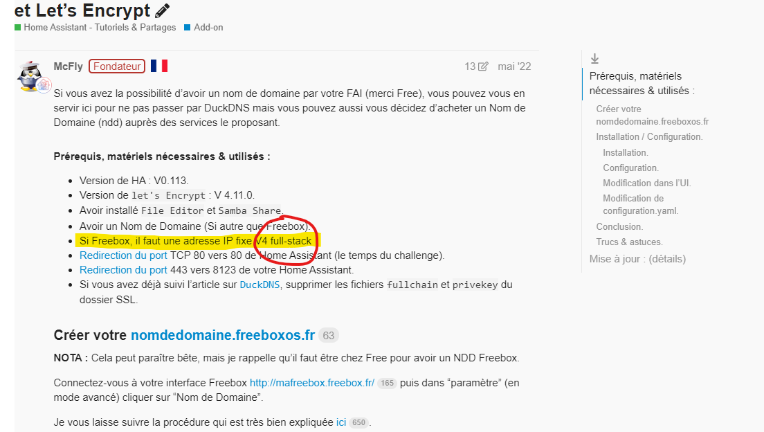

Free vient de me migrer ce matin mais quand je regarde les paramètres de ma Freebox, j’ai bien les ports 0 à 16383 donc pas besoin de Full stack, si ??
Qu’est-ce que je fais mal alors ?
Merci de votre aide.
si si une fullstack, tu le fais dans ta console de gestion de ton abo free
Tu fais « challenge http » ou « dns » dans la conf ?
Pour info, je le fais avec http.
Je challenge en HTTP.
Je vais demander une IP fullstack alors
Cela fait parti des prérequis.

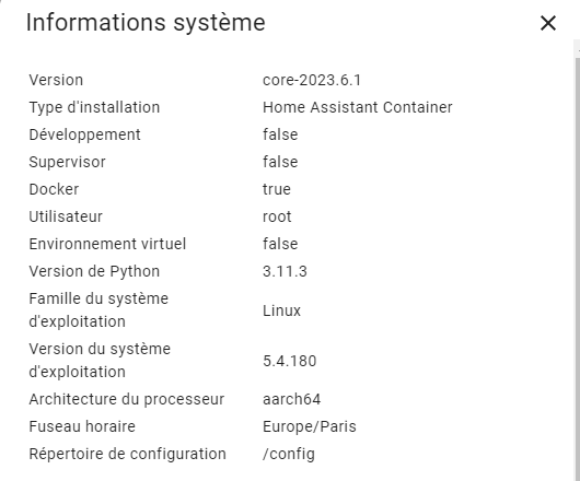

Possesseur d'un Khadas VIM4, j'ai installé HA en version docker:
J'ai réussi a installer Let's encrypt via container afin de pouvoir me connecter de façon sécurisé depuis extérieur.
Lors du parametrage du configuration.yaml
avec les lignes qui vont bien indiquant ou se trouve mes certificats j'obtiens l'erreur suivante :
"Invalid config for [http]: not a file for dictionary value @ data['http']['ssl_certificate']. Got '/ssl/fullchain.pem'
not a file for dictionary value @ data['http']['ssl_key']. Got '/ssl/privkey.pem'. (See /config/configuration.yaml, line 11)."
J'ai également indiqué le chemin détaillé mais rien n'y fait. Si jamais cela cause à l'un d'entre vous.
