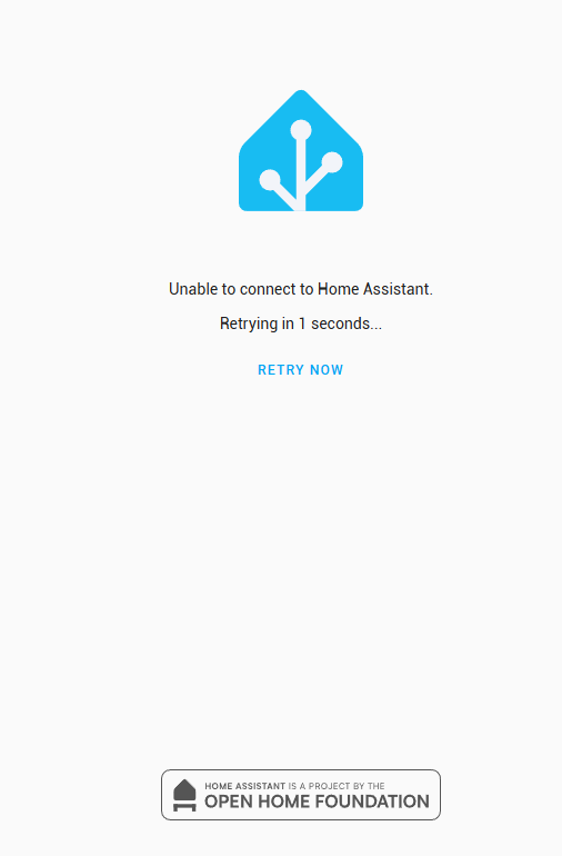

Bien que cette manipulation ait l’air d’avoir aidé presque tout le monde, chez moi ça ne resout qu’une partie de mon problème: de l’exterieur avec l’adresse syno.me j’arrive bien sur la page de connexion de home assistant, mais une fois le login/mp renseigné je reste bloqué sur cette page:
Et la franchement je sèche, toute idée / solution est la bienvenue

Parfois il suffit de décrire son problème pour avoir un nouveau point de vue:
j’avais tout simplement oublié de créer la partie Websockets / Upgrade et Connection dans le reverse proxy sur le syno…
je me réponds donc à moi même au cas où d’autres auraient le même souci :wink:
