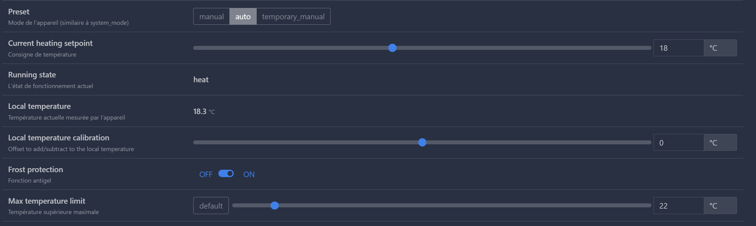

J’ai intégré mon nouveau thermostat AWATTO sous Z2M.

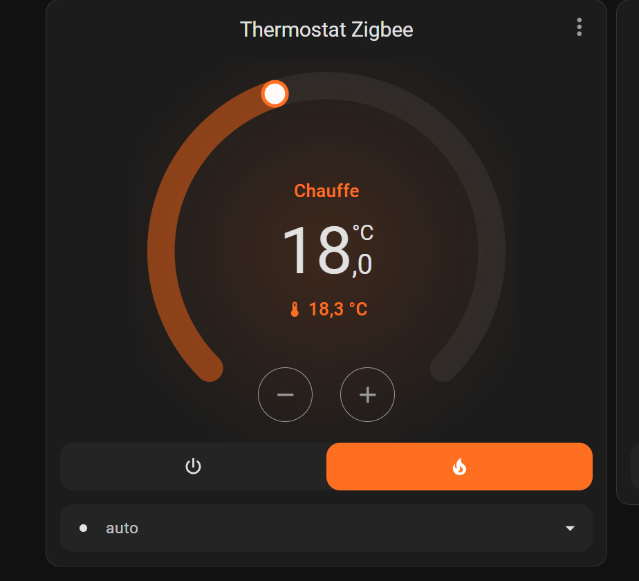

Je peux afficher ce thermostat sur mon dashboard
Mais je ne peux le piloter qu’en utilisant l’UI (mode, consigne) !
Pourtant quand je regarde ce device sous Z2M je vois une longue liste de paramètres exposés___
(L’image n’en montre qu’un partie).
Pour un thermostat virtuel les paramètres Current Heating Point et Local temperature sont nécessaires pour le pilotage.
Je ne vois pas comment accéder à ces paramètres exposés. Ils n’apparaissent pas comme des entités utilisables pour des automatisations …
Hello, si tu regardes dans Paramètres / Appareil et que tu cherches ton thermostat tu verras toutes les entités manipulables dans HA. Là tu ne montres que l’entité climate, je suppose qu’il y en a d’autres.
