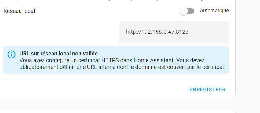

j’ai ca sur HA dans l’onglet réseau.

dans paramètre / réseaux : avez vous une erreur ? « URL réseau non valide » ?

Là le message te dit qu’il est encore en HTTPS (la config) et donc ça matche pas avec l’url http.
Pour avoir les 2 à la fois il faut changer la mécanique duckdns (remonte sujet, c’est expliqué)
