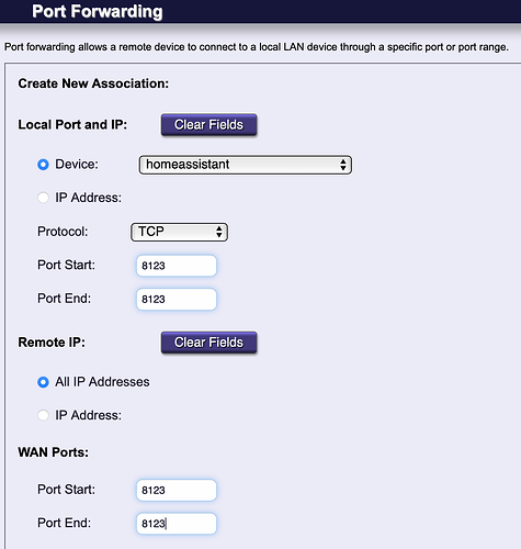

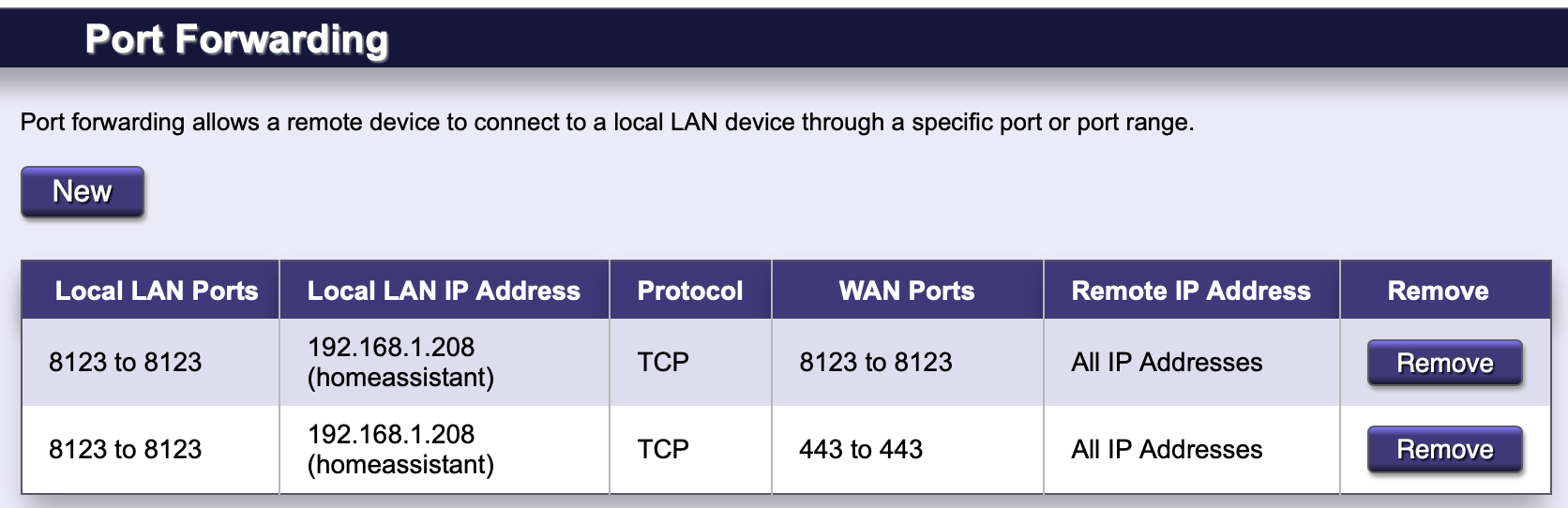

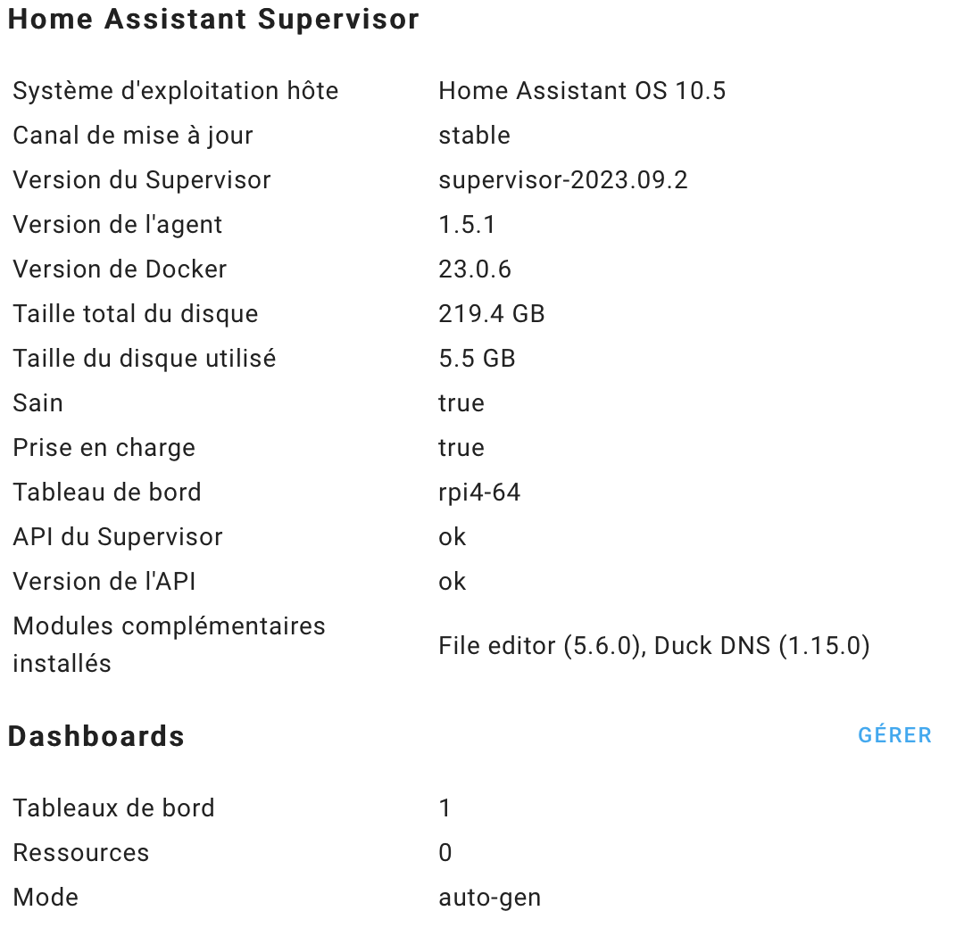

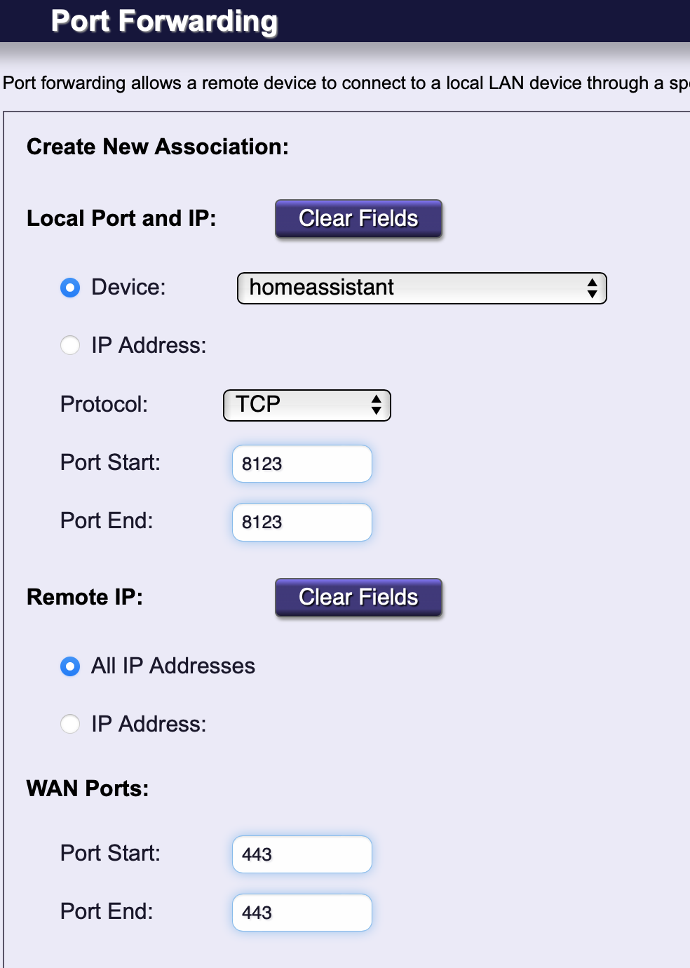

jai configuré mon Duck DNS en suivant les nombreuses aides présentes sur le net francophone et anglophone: la config du Duck DNS avec le token et le NDD, avec true (log successful du DuckDNS) , j’ai ajouté les deux lignes http dans la config.yaml, tout ceci est ok. Et ensuite j’ai ajouté un port forwarding dans les réglages de mon routeur (voire meme deux), mais l’accès a distance ne fonctionne pas. Je pense que le problème vient du port forwarding mais je ne comprends pas ou. J’ai tout essayé et c’est donc tout naturellement que je me tourne vers vos lumières.
Mon routeur est un Calix 854G-2.

Sur CanYouSeeMe.org - Open Port Check Tool mon port 8123 ne semble pas ouvert. Je ne comprends pas pourquoi…
