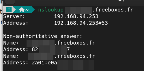

Est-ce qu’il y a moyen de confirmer cette théorie d’une facon ou d’une autre ? Est-ce que je peux désactiver l’acces IPv6 de la box et/ou de mon smartphone ?
aucun soucis car le port est ouvert mais rien n’écoute derrière, donc autant dire que la porte est fermée
ce n’est pas une théorie c’est un fait
un simple nslookup sur ton ndd freeboxos t’en donnera la confirmation
voici sur mon ndd
il doit être possible de désactiver l’ipv6 sur le smartphone
