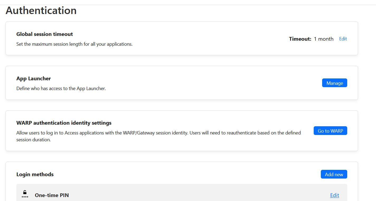

Quand tu es dans la section zero trust sur cloudflare tout en bas:
Setting> Authentication
En gros ça créer une validation dans se cas de 1mois de la validité avant ré-identification.
Puis dans :
Access> Access groups> User
Tu crées une régle par exemple include Selector Emails TonEmail.
Avec ça dés que tu taperas ton dns il te demandera une adresse email, puis tu recevra un code a valider.
Si valide ça passe par ton tunnel cloudflared, sinon reste bloquer chez cloudflare.
Bien entendu a toi de voir pour le configurer au mieux mais déjà une solution qui bloquera en amont toute tentative de co.
