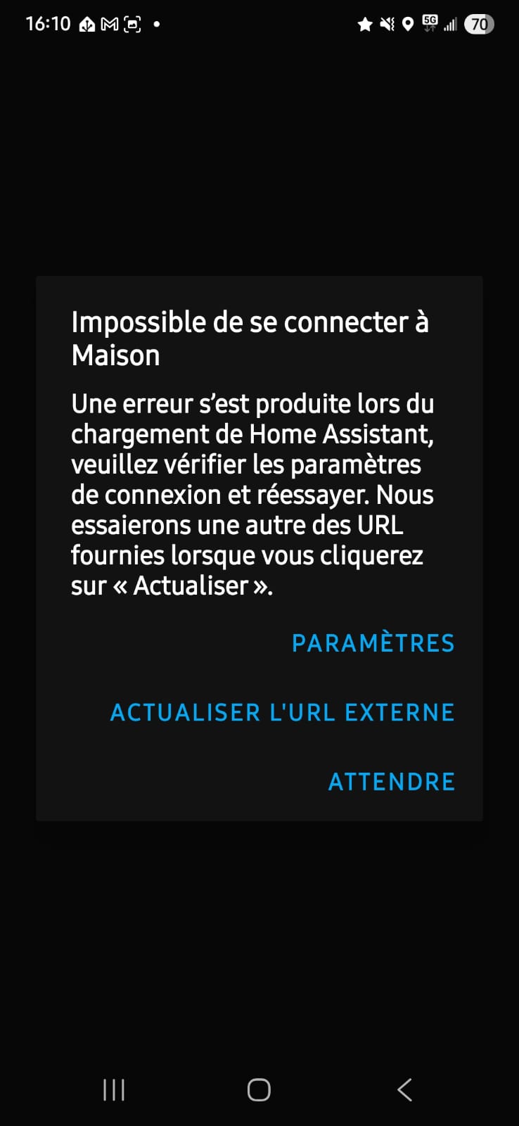

  • je pensais avoir réussi mais
  • voilà , je suis passé sur un nuc et reinstaller HA --) pas de soucis ça fonctionne
    • Je me connecte via mon portable ( téléphone ) --) pas de soucis si je suis sur le même réseau , donc à la maison

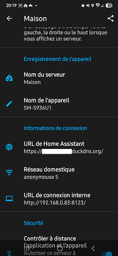

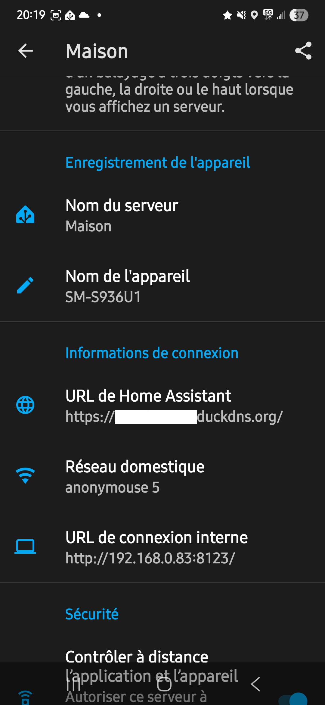

  • si je suis ailleurs, impossible de me connecter mais je sais d’où vient l’erreur ( voir photo suivante
  • Merci pour votre aide

mais tu as configurer HA pour un accès externe ?
Dans l’application companion :
  • URL de Home assistant = ton DNS pour l’accès externe.
  • URL de conneion interne = ton ip:port de HA en local.

Fais un effort, explique ce que tu as fait. En mettant une capture, je dois deviner ?

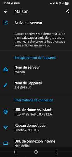

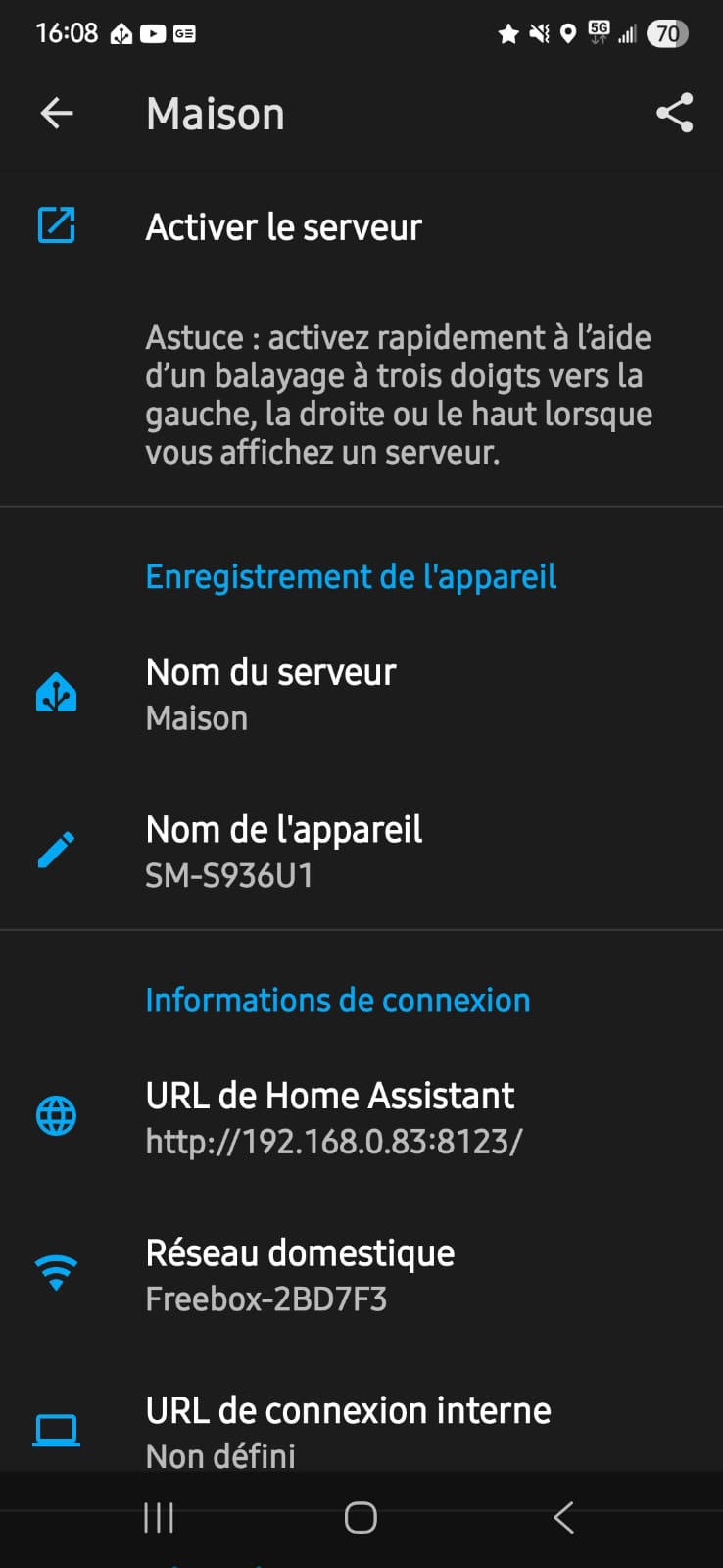

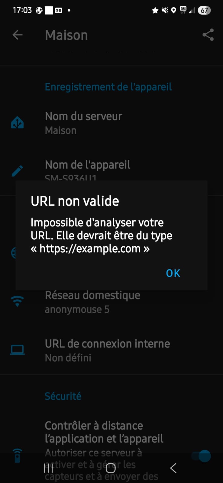

ah désolé n excuse moi ; j’ai mis mon ip sur l’exemple que tu m’as fourni et j’avais ce message
on reprends , répond a la question :
exemple: duckdns, DNS OVH …
sur ma première version lorsque j’était sous yellow ; depuis que je suis passé sous mon nuc , non
Donc, déja il te faut configurer un accès externe en premier. Sinon, tu n’aura pas d’accès a HA en dehors de chez toi.
Quand tu auras configuré ton accès externe, tu utiliseras le DNS dans l’URL de Home assisant dans l’application.

Bonjour ,si vous pouviez m’aider , je vois pas mon erreur , Merci
URL de connexion interne =https:// peut-être ?
Bonjour ,
  • en interne ça fonctionne , je suis sur mon reseau wifi et je me connecte à HA ;
    • c’est uniquement quand je suis à l’exterieur que je n’arrive pas à me connecter
En même temps, tu as du raté un truc dans le tutoriel. Ça renvoi vers ton ecodevice

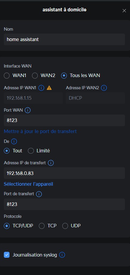

Son nat est pas bon
C’est là le soucis son ha a changé d’ip locale et ils n’a pas modifié sa règle de nat
comment ça vers mon écodevice ?
Tu prends le navigateur de ton téléphone, pas l’application ha. Tu rentres l’URL et tu vas comprendre.
C’est toi qui fait la procédure d’installation, qui sait ce qui a marché ou pas, qui doit lire les logs et essayer de comprendre et nous qui faisons les tests ( en jouant aux devinettes)… Ça n’a pas de sens.
Tu fais étape par étape, si c’est pas comme dans la procédure c’est pas la peine d’aller plus loin.
