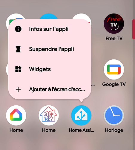

Appui long sur l’appli:

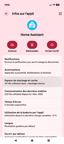

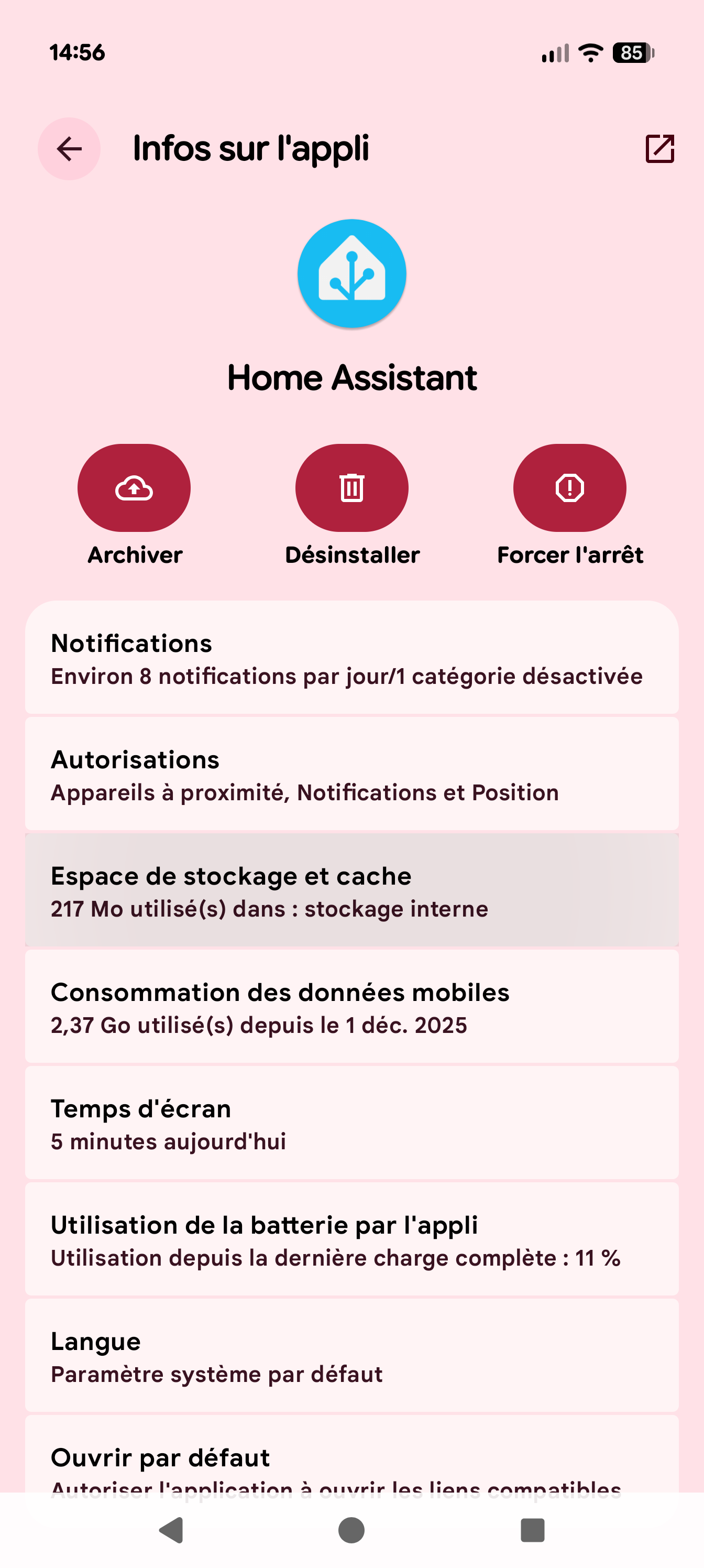

Infos sur l’appli
Espace de stockage et cache

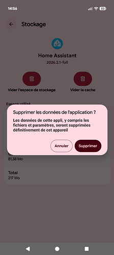

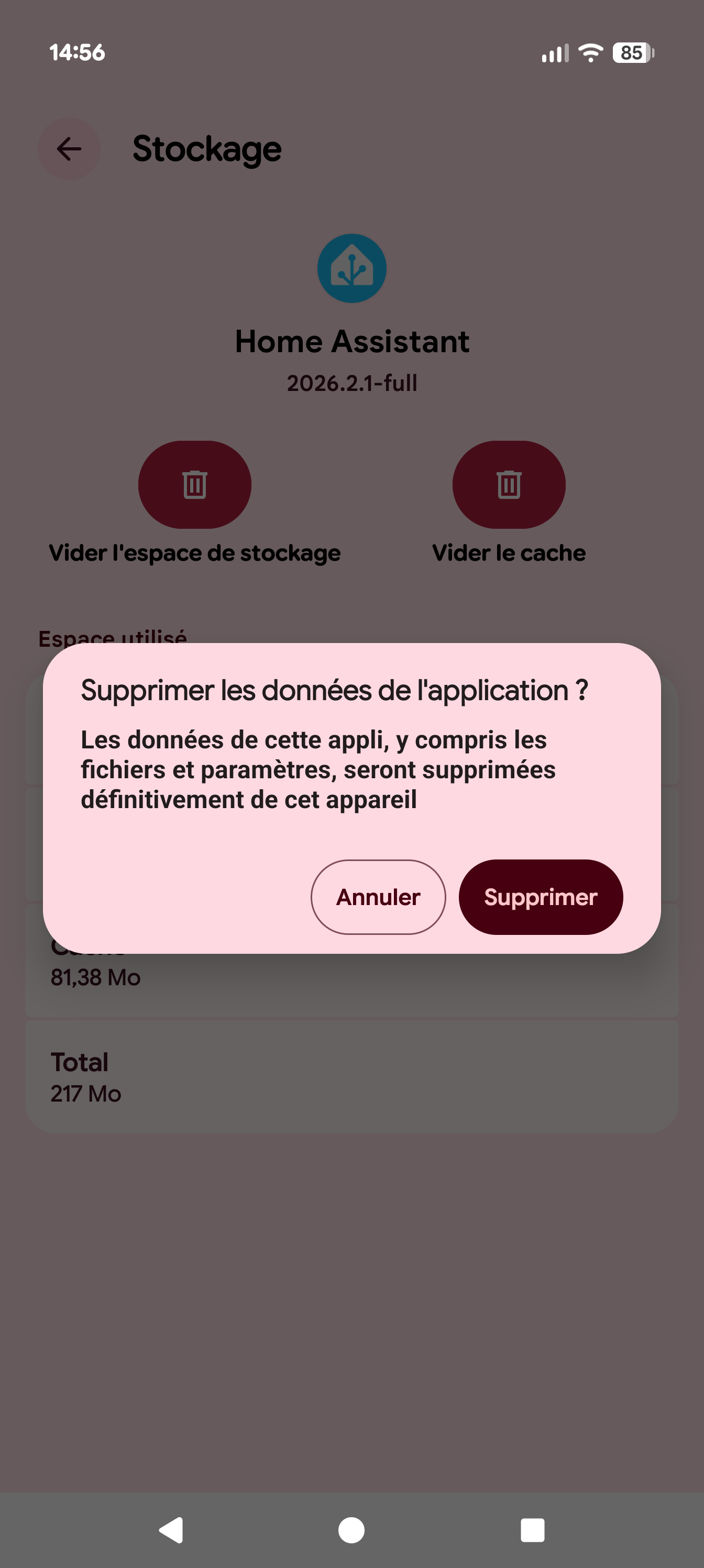

Vider l’espace de stockage
et supprimer
