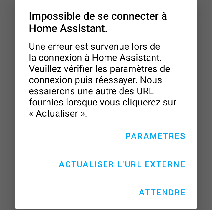

Ci joint le message de l’apps

Dans companion, l’url externe est bien identique à l’url interne ?
Sur HA, paramètres/systeme/réseau, IPV6 désactivé et URL OK ?
As-tu essayé en désinstallant companion et en le réinstallant ?
L’appli Android est plutot bien faite car elle sait sélection l’url interne ou externe en fonction du wifi utilisé. Donc quand l’appli détecte le wifi, elle prend l’url interne mais ce n’est pas forcement valabe/utilisable à travers le VPN.
Donc je pense que le test à faire est un test HORS réseau local (4G uniquement par exemple) pour qu’il soit représentatif

L’appli se base sur le SSID du WIfi que tu identifies dans l’application comme étant le wifi de ta maison. Donc quand ce wifi particulier est actif (et connecté) alors l’url interne est utilisée. Sinon dans tous les autres cas (4G et autre SSID) c’est l’url externe

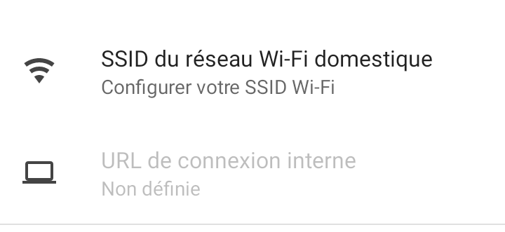

Dans companion, c’est sur la première page des paramètres " Serveurs et appareils"
Dans HA, j’ai modifié dans mon fichier de config section ‹ ‹ http › ›.
En revanche, dans compagnon, je ne peux pas accéder au champ comme le screenshot le montre. Savez vous comment on peut débloquer cela ?
Pour que l’URL interne soit modifiable, il faut renseigner un ssid wifi, mais dans ton cas, tu n’es pas obligé, ça fonctionnera aussi en interne avec l’url externe puisque c’est la même
