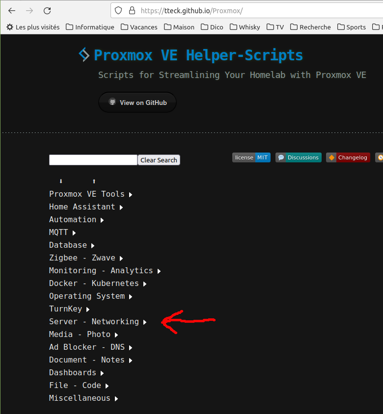

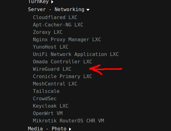

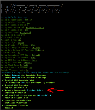

J’ai installé WireGuard sur mon serveur Proxmox (qui tourne sur un mini PC) dans un container LXC. Cette étape est relativement simple grâce au site Proxmox Helper Scripts.

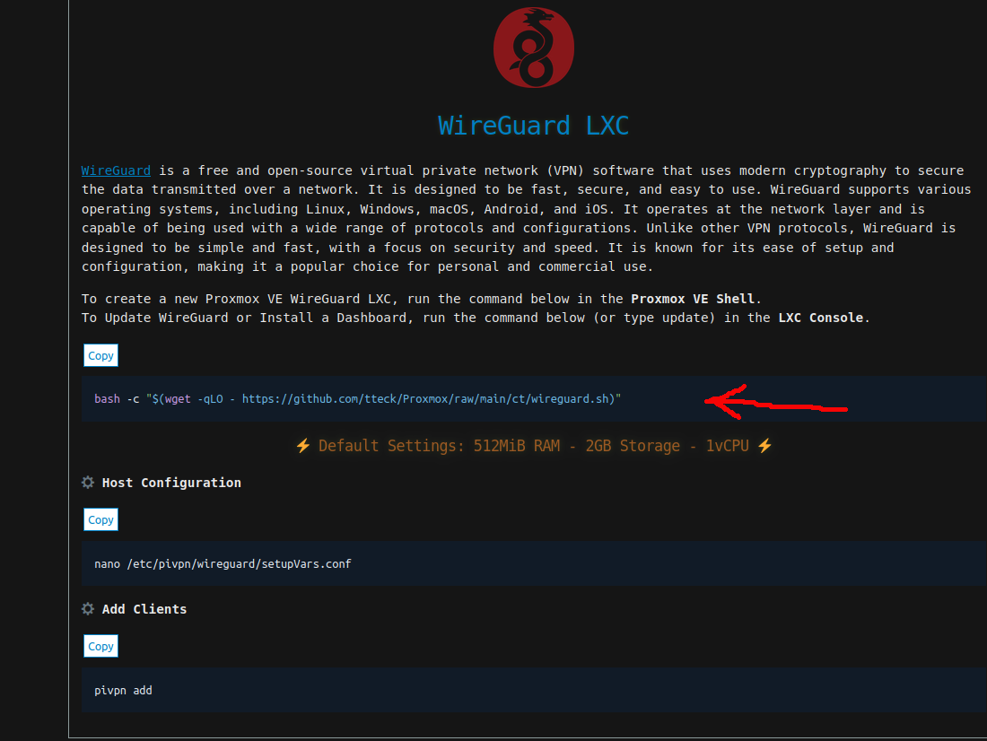

Déployez la rubrique « Server - Networking » et ouvrez le lien « WireGuard LXC »
Vous avez là, la ligne de commande à taper dans la console de votre serveur Proxmox pour installer un container LXC WireGuard serveur.
Si vous utiliser la méthode par défaut, il n’y a pas grand-chose à faire.
Votre container est créé. Récupérer l’IP du serveur WireGuard
Si vous voulez un accès SSH à votre serveur ou être plus pointu dans vos paramètres, passez plutôt par l’installation personnalisée.

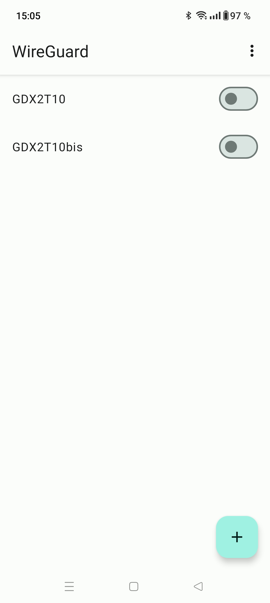

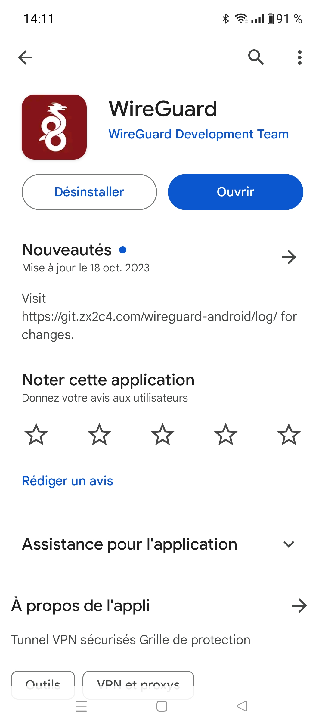

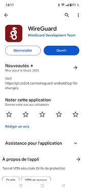

Il faut maintenant installer sur votre smartphone ou sur votre portable, un WireGuard client.
Sur android, installer et lancer l’application WireGuard.
Dans l’interface, dans le coin inférieur droit, appuyez sur « + »
Arrêtez-vous là sur votre smartphone et revenez dans la console du container WireGuard dans Proxmox et taper la troisième ligne de commande proposée dans Proxmox Helper Scripts. Cette commande (pivpn add) vous permet d’ajouter des « tunnels » à votre serveur WireGuard.
Entrez un « nom » pour votre tunnel. Le tunnel est configuré.

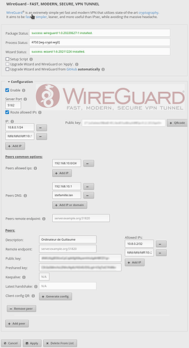

Pour ceux qui ont un Edgerouterx (edgeOS), il y a un tuto sur comment installer wireguard avec le Wizard
Voilà un exemple
