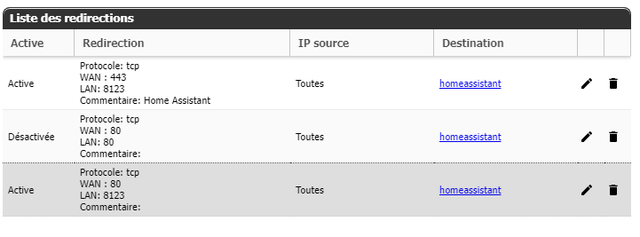

Tu n’as pas une autre règle sur le port WAN 80 ???
Voici mes ports :
Si j’essaye d’ajouter :
WAN 80 → LAN 80
Ca me dit que j’ai déjà un règle pour ce port en place.
J’avais donc désactivé la règle 80->8123 pour pouvoir insérer la règle 80->80
Bon, j’ai fait ça :
  1. J’ai désactivé la règle WAN80 → LAN 8123
  2. J’ai laissé la règle WAN 80 → LAN 80
  3. Je me suis connecté à HA en local vu que via mon NDD et DDNS ça ne marche plus (logique vu l’absence de redirection non?)

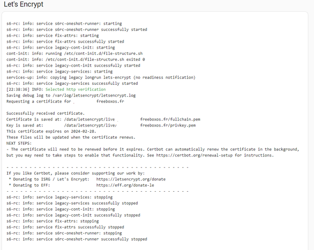

  4. J’ai lancé let’s encrypt
  5. Réultat :
C’est tout bon ? Je dois donc passer à la suite et intégrer les clés dans le configuration.YAML?
Est-ce que ma procédure est normale? Je n’ai lu ça nulle part encore de procéder ainsi
OK, comme tu le vois dans les logs, là tu génére un certificat sur freeboxos, pas sur duckdns.
Il y a sans doute une subtilité que je n’ai pas en tête (pas de freebox ici)
Oui pardon c’est tout à fait normal, dans la config de lets encrypt je n’y ai mis que le NDD de free :slight_smile:
Je me suis connecté en sécurisé à l’instant, parfait !
MERCI pour votre aide à tous les deux !

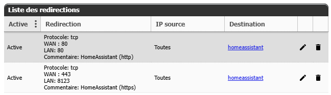

Pour info, j’ai donc une Freebox avec un sous-domaine xxxxx.freeboxos.fr
J’ai bien paramétré une IP fixe V4 full-stack
Et j’ai bien redirégé les ports (et c’est bien actif) :
Merci infiniment
Bonjou,
Merci pour tous ces échanges. J’ai réussi en ajoutant à ma freebox la seule redirection suivante
