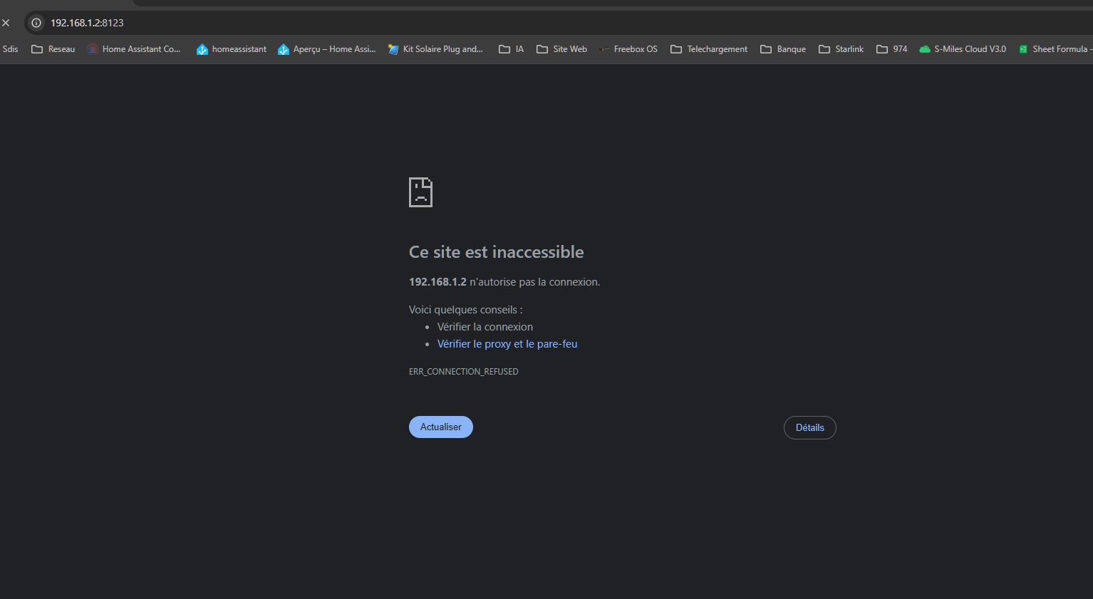

J’ai un Raspberry Pi 5 avec Home Assistant installé via Raspberry Pi Imager et une Freebox. L’installation se passe bien initialement, mais après un redémarrage du Raspberry Pi ou une coupure de courant, je ne peux plus accéder à Home Assistant. Ma Freebox lui attribue une IP fixe (192.168.1.2), mais mon navigateur affiche « 192.168.1.2 n’autorise pas la connexion ». Ce problème se reproduit à chaque réinstallation et redémarrage/coupure de courant.

j’ai utiliser l’adresse 192.168.1.2:8123 , en http et en https , rien n’y fait .

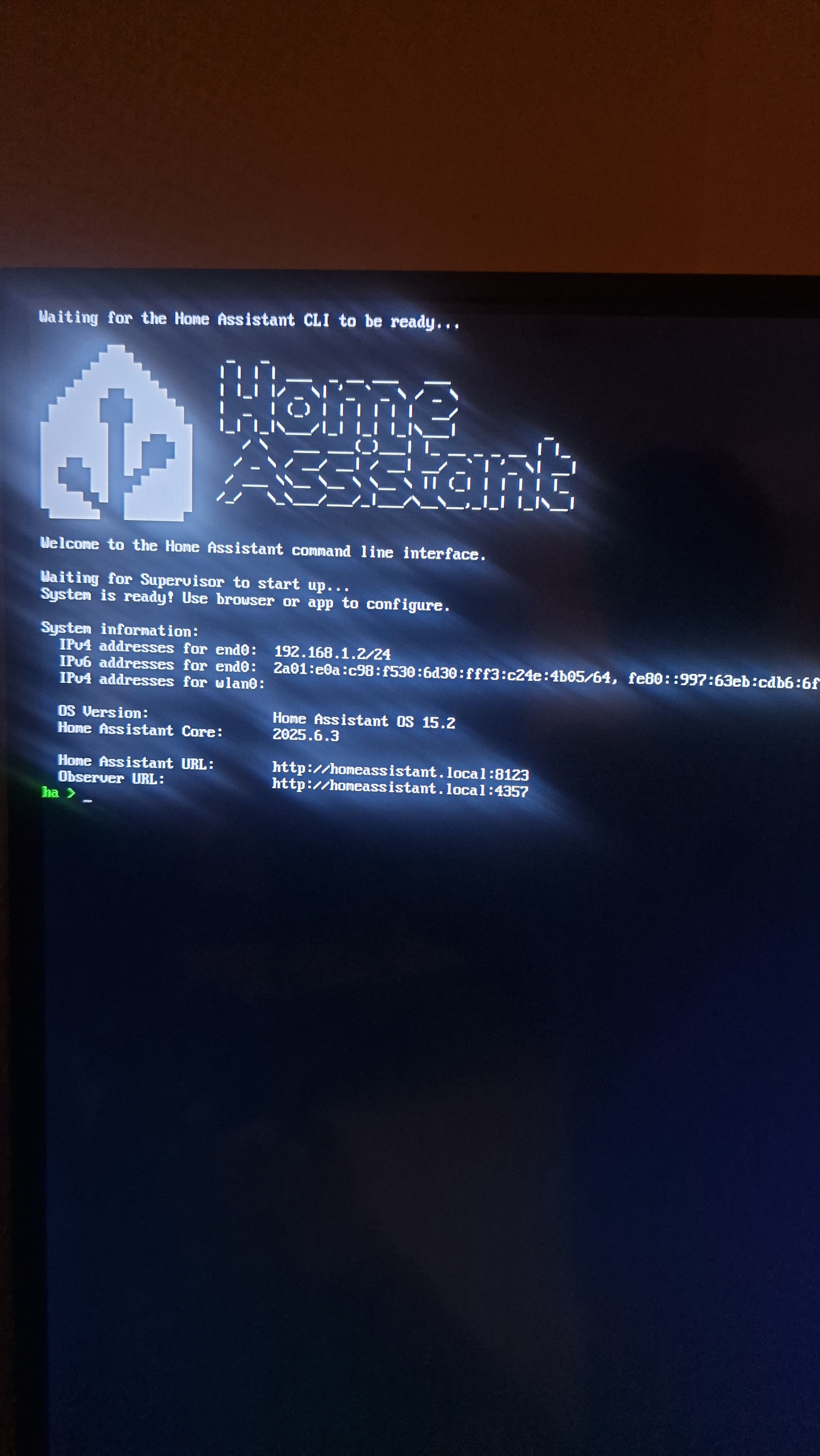

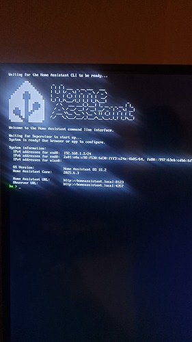

j’ai branche rmon raseberry sur ma télé , il y a une phrase qui me pose probleme ??
« WAITING FOR THE HOME ASSISTANT CLI TO BE READY »
lors de mon premier acces en creant un compte les premiers configuaration etc etc , il me semble que ce message y est, mais pas sur
Tout est ok dans ta capture d’ecran.

je viens d’essayer les deux methode en vidant le cache et navigation privée , c’est quand me bizzard que home assistant marche tres bien , configuration des objets etc etc , je n’est pas de probleme, je redemarre est la le drame . plus rien .

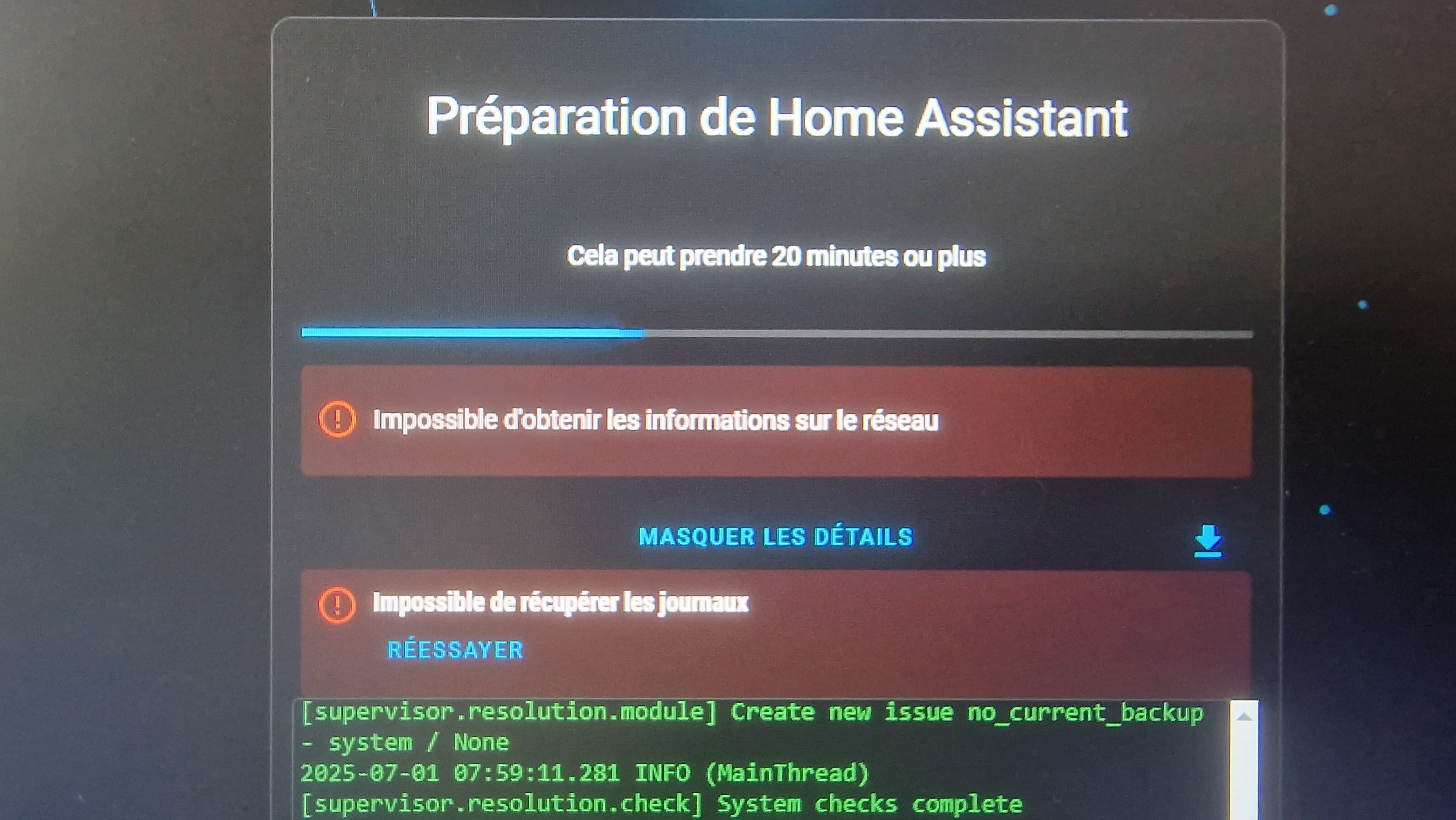

Donc voila une photo de l’erreur quand j’instal Home Ass. deux erreurs :
Je ne sais pas si cela viens de la Freebox , qui bloque, ou autre ??
