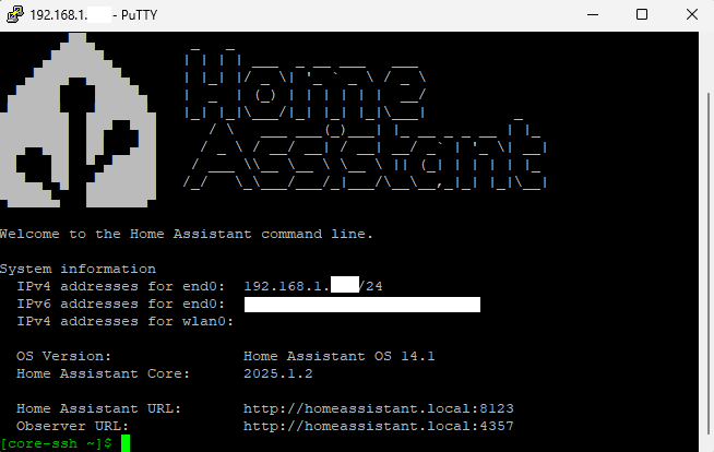

Et peut-on accéder en ssh avec putty ? quels username et passwd . Merci
Oui, j’utilise:
le mot de pass est a créer dans la configuration de terminal et SSH
le user est root.
Merci, j’avais installé Advanced SSH & Web Terminal mais je ne pensais pas que l’on pouvait utiliser cette config et passer par putty.
