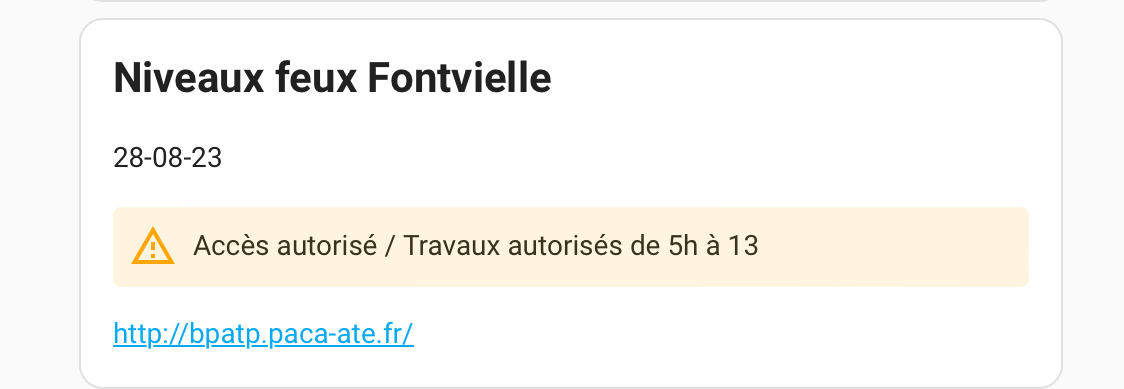

La Carte Markdown
 ## Niveaux feux Fontvielle
 {{ now().strftime('%d-%m-%y') }}
 {% if is_state('sensor.feux_niveau', '0') %} <ha-alert alert-type="success">Accès autorisé / Travaux réglementés </ha-alert>
 {% elif is_state('sensor.feux_niveau', '1')%} <ha-alert alert-type="warning">Accès autorisé / Travaux autorisés de 5h à 13</ha-alert>
 {% else %} <ha-alert alert-type="error">Accès interdit / Travaux interdits </ha-alert>
 http://bpatp.paca-ate.fr/
C’est perfectible mais ça marche
