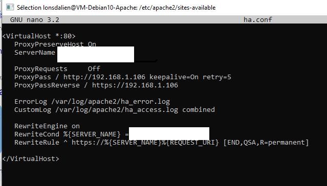

  • J'ai installé HA sur une VM proxmox.

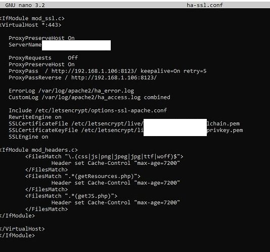

  • J'ai un serveur apache sur lequel j'ai mis un certificat SSL LE.
  • J'ai configuré apache pour accéder depuis l'extérieur avec un sous domaine.
  • Mon routeur est configuré pour rediriger tout le flux 80 et 443 vers la VM apache.

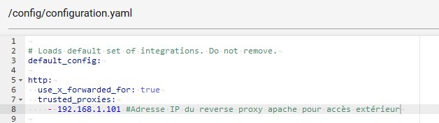

  • J'ai indiqué dans les paramètres réseau l'URL de mon domaine

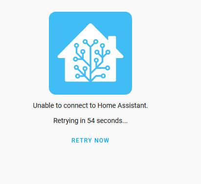

Quand je tente d'y aller, on me demande mon login et mot de passe, et ensuite j'ai l'erreur :
Unable to connect to Home Assistant.
Retrying in 6 seconds...
Mon fichier de configuration :
Mes fichiers de configuration apache :

Pas facile de corriger d’ici mais tu as laissé ton NDD dans les captures d’écran.
Par ailleurs, de mémoire, il faut aussi traiter les redirections des contextes /api/ et /ws/

Oui c’est bien pour ça que je pense que ce sont de bons exemples à suivre. Eux gèrent les contextes, pas toi.
Forcement il faut adapter avec TES propres valeurs (ip/port, domaine, certificats)
