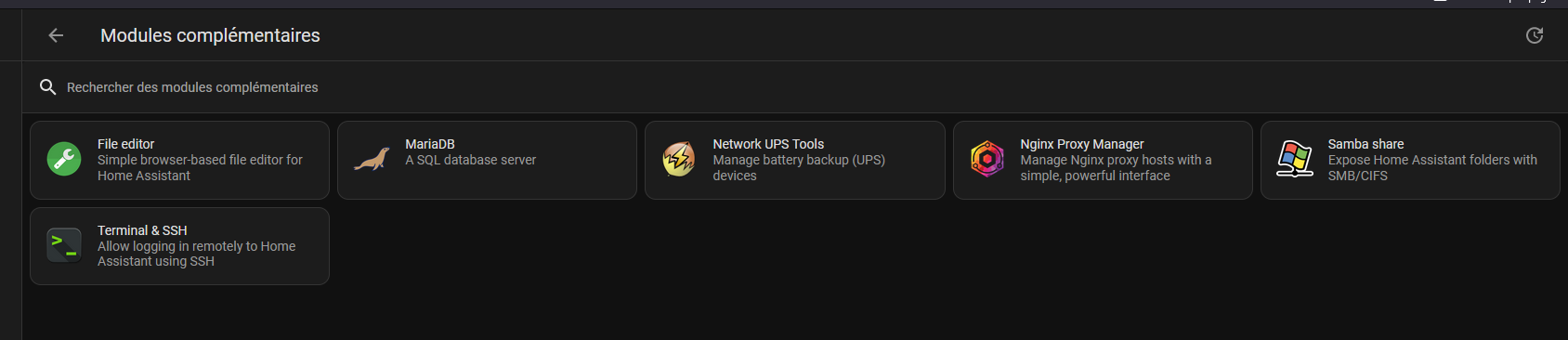

Avec NginX Proxi Manager, nous n’avons plus l’Addon DuckDns (Je me souviens l’avoir désinstallé. Et je viens de vérifier, il ne fait plus partie de mes modules complémentaires). Bien que mes Noms de domaines soient créés chez Duckdns.
J’aurais raté quelque chose ?

Juste que le fait de ne plus avoir l’addon Duckdns d’installé dans mes modules HA au regard de ce qui était écrit par @WarC0zes au sujet de lets’encrypt, m’inquiète un peu.

C’est Let’s encrypt qui n’est plus nécessaire d’installé ou de gardé, Il faut gardé l’add-on DuckDns, c’est ce que j’ai compris…et c’est comme ça actuellement chez moi.(Let’s encrypt est toujours sur arrêter, mais je n’ai pas désinstallé l’addon).
Chez moi, le module DuckDns a été enlevé lorsque je suis passé de DuckDNS à NginX. Il y a au moins deux ans. Donc plus de module DuckDns chez moi et çà fonctionne ainsi, aussi bien en interne par l'adresse IP du Rpi4, qu'en externe avec mes NDD.
Je verrai d'ici quelques temps si le renouvellement de certificat se déroule correctement.
