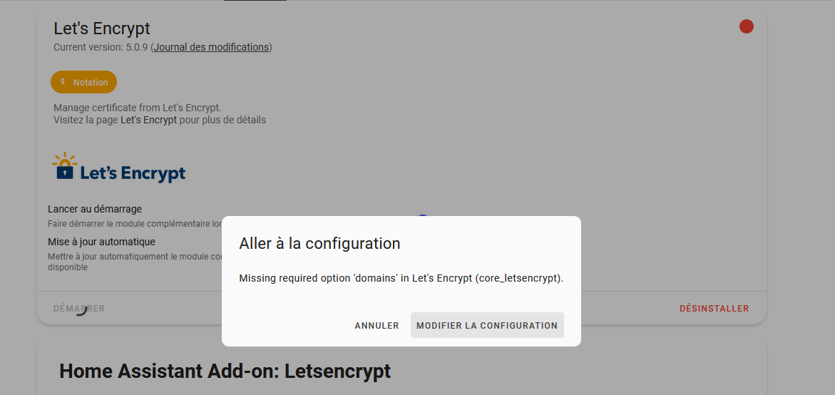

Sur HA j'ai d'installé :
ngnix manager (celui ci est démarré le voyant est vert)
let's encrypt (celui ci est éteint le voyant est rouge)
ce que j'ai fait :
J'ai vérifier dans duckdns si mon ip public est la bonne ( c'est le cas)
j'ai vérifié que IPV6 est bien désactivé dans HA (c'est le cas)
J'ai redémarré HA, mais pas de changement
J'ai tenté de démarré let's encrypt, mais J'ai un message d'erreur (voir ci dessus)
Merci par avance pour votre aide

Mais du coup que dit Nginx Proxy manager?
L’add-on tourne, mais que se passe t’il dans son interface ?
Let’s encrypt normalement ne devrait pas te poser de soucis s’il ne tourne pas… c’est juste pour la mise à jour des certificats… mais surtout dans la conf tu ne semble pas avoir renseigné les domaines… sens ça pas de certif…

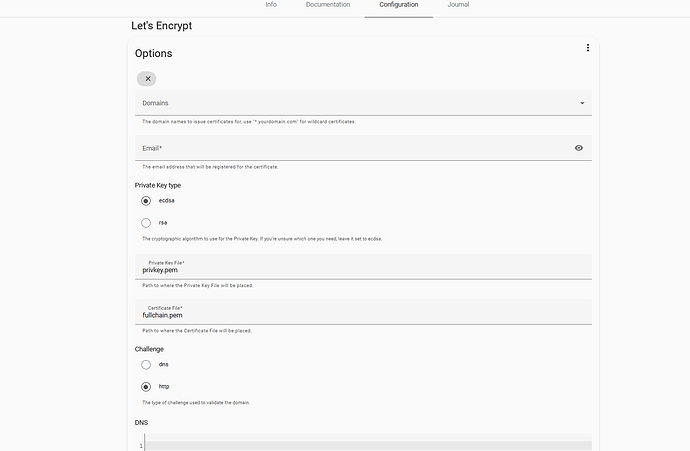

Dans domains (pour let’s encrypt) je dois mettre quoi exactement ?

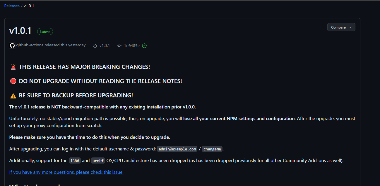

Attention si vous avez fait la mise a jour, Frenck indique bien que vous perdais tout les paramètres..
J'ai eu le tour,
Donc retourner dans Nginx
Connection avec
admin@example.com / changeme
Et vous refaite le tout

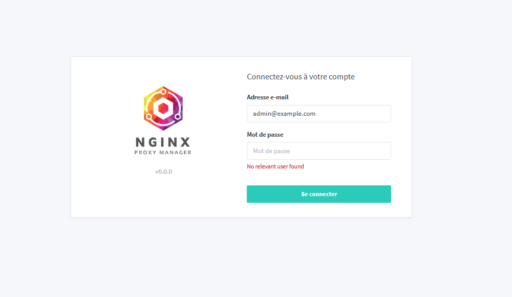

J'ai cliqué sur ouvrir interface utilisateur Web
Mais apres je fais quoi (J'ai essayé avec mes identifiant habituel mais sa ne fonctione plus)
peux tu me détailler ce que je dois mettre dans la fenêtre de connexion.
Faut te connecter avec ces identifiants, user: admin@example.com pass: changeme
et refaire ta configuration.
OK j'ai réussi a me connecter à la fenêtre d'administration.

Je vous confirme que la mise a jour de NGINX oblige à refaire la configuration.

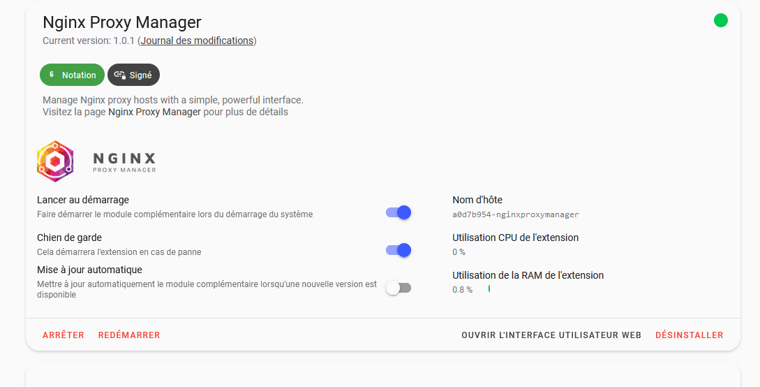

P.S : J'ai aussi désactivé toutes les mises à jour automatique...je les ferais mais une fois que j'aurais pris les renseignements necessaire...

Mais j’étais persuadé que la MAJ auto était désactivé...du coup j'ai pas fait attention.
Et comme le module Nginx était au vert, pour moi c’était bon..

Dans Let'sencrypt je n'ai rien dans Domains ? je dois y mettre quelque chose ou c'est pas nécessaire la mise à jour de la clé se fera t'elle ?
j’ai pas let’s
j’ai un NDD chez un Registrar , que je met dans Nginx , et je valide*ensuite je lance la procedure avec Nginx qui me créé mon certificat en https et c’est fini.

Il me semble que avec DuckDNS, pas besoin de l’addon let’s encrypt.
ç’est l’addon DuckDNS qui gère le certificat (avec l’option let’s encrypt): Effortless encryption with Let's Encrypt and DuckDNS - Home Assistant
