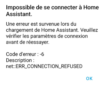

Mon fichier configuration.yaml (installation de HA de moins de 24h :laughing: )
Redémarrage de HA
Et voici le message que j’ai en voulant me connecter avec l’appli HA (Wifi désactivé et vidage du cache)
Même résultat avec un navigateur en navigation privée
L’accès en local en HTTP est OK
Avez-vous une idée ?

Problème réglé
J’ai désinstallé et réinstallé NGINX
Remis les paramètres et maintenant c’est OK
Voila, voila :thinking:

il faut vérifier dans les logs que les certificats sont bien générés
sachant que duckdns comme souvent a des soucis récurrents
bizarre, bizarre…
peut-être était-ce simplement l’un des 2 modules (duckdns ou nginx) qui n’avait pas redémarré (ça m’est déjà arrivé) et le fait de réinstaller/redémarrer aurait tout simplement relancé le module qui était stoppé…
