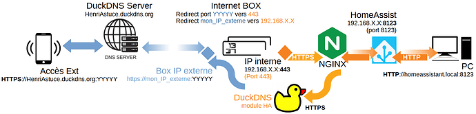

Principe
(j’ai refais le schéma incomplet que l’on trouve dans un autre tuto un peu trop compliqué, inutile d’installer MariaDB en particulier)
on veut changer le truc par défaut
en ça (approximativement):
on le voit sur le schéma:
  • il suffit de 3 trucs : un serveur DNS (duckDNS.org ici) + NGINX qui gère la réception https + DUCKdns (module HA) équivalent de LetsEncrypt qui gère aussi les certificats https [*]
  • on garde le port 8123 au chaud en interne, il n’y a donc pas de redirection de port 8123 vers l’extérieur contrairement aux (trop) nombreux tutos qui proposent de n’utiliser que le module DuckDNS (sans le module NGINX)
  • la redirection du port 443 n’est pas nécessairement vue comme 443 à l’extérieur, c’est plutôt bien si personne ne connaît votre numéro de port ouvert…
  • il n’y a à aucun moment un autre port à ouvrir

Sinon sur le schéma on vois que rentrer l’IP local de HA depuis le PC envoi vers nginx mais avec le port 8123 c’est pas possible, si ?

Ce que je ne comprends pas sur le schéma c’est que 8123 c’est un port d’écoute de HA pas de nginx. Qu’une requête en local sur 8123 transit d’abord sur nginx m’échappe mais ça doit venir du fait qu’il sont sur la même machine avec la même IP.

C’est une coquille sur le schéma, la requête sur le port 8123 ne passera pas par NGINX mais ira directement sur HA.
