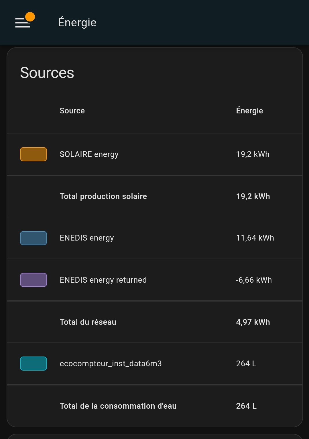

J’aimerai accéder à mes données long terme concernant ma consommation, ma production et ma réinjection dans le but d’exporter chaque jour les données de la veille vers un BD externe mariadb.

Merci pour vos premières réponses cependant je maîtrise la partie recorder et je n’ai pas de problème de taille de base de données. Je veux simplement accéder aux valeurs de certaines statistiques pour l’exporter ailleur.
La question est comment faire un « get prod yesterday »?
