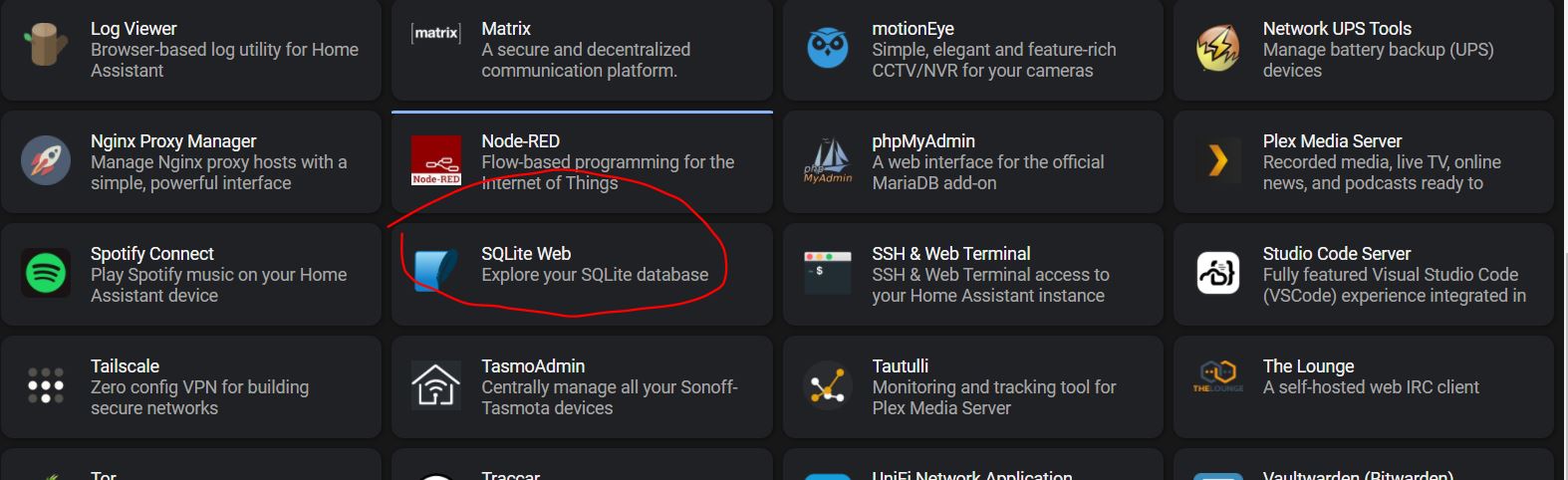

L’add-on est bien là.
Mais je pense que le profil que tu utilises n’a pas « Mode Avancé » d’activé.
Ca n’affiche pas les add-ons qui peuvent casser trop de choses :wink:

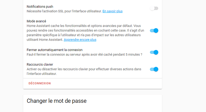

Ouvre ton profil avec le bouton avec ton initiale tout en bas à gauche du menu.
Et là tu as une option à activer pour le Mode Avancé.

Jai pourtant bien le mode avancé activé

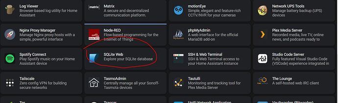

Euh non c’est un officiel dans la partie « Home Assistant Community Add-ons » entre « Spotify » et « SSH & Web Terminal »

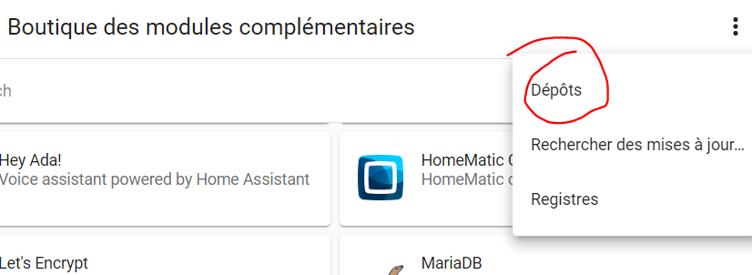

  1. J’ai rechargé le superviseur (juste le redémarrer n’avait rien fait)
  2. J’ai réinstallé le dépôt « Home Assistant Community Add-ons » (GitHub - hassio-addons/repository: Home Assistant Community Add-ons)
    Et le catalogue a bien été complété, avec entre autre SQLite web.

Comment fait’on cela?
okok j’ai trouvé:
Ca marche ! :sunglasses:
