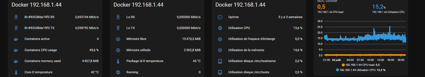

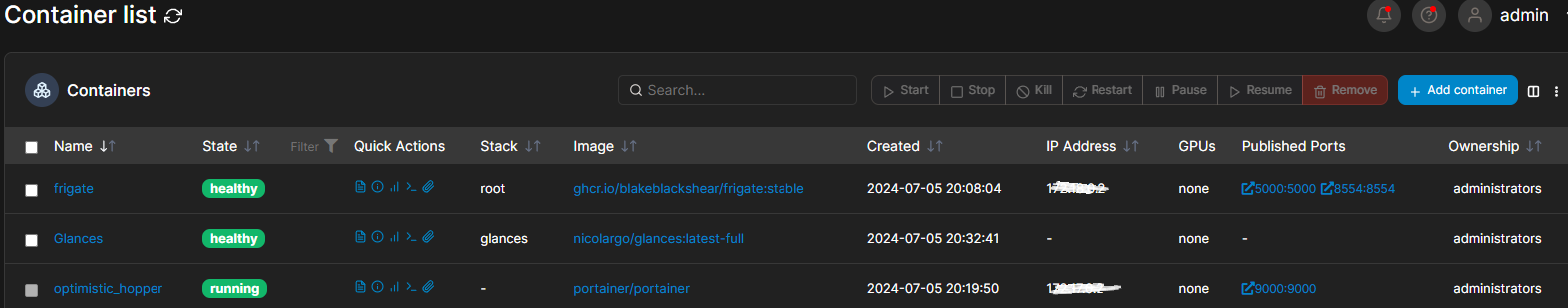

Pour soulager le NUC sur lequel est installé HA, j’ai déporté frigate sur un autre NUC (debian 12) , sur lequel il y a docker/compose, portainer, glances et frigate. J’arrive à récupérer les infos des containers et autres via glances, mais je voudrais pouvoir gérer les containers via HA, comme les arrêter et les redémarrer.

Le premier c’est l’addon portainer.

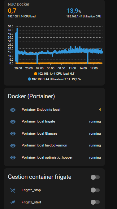

Capture d'écran 2024-07-25 165743
Mais si je met le switch à OFF, celui-ci revient presque aussitôt à ON.
Un rapport avec le -restart=always à la création du container ?
Merci.
Vu le souci du dessus, j’ai fait deux boutons à la place d’un switch
  frigate_stop:
    url: http://192.168.1.44:8126/container/frigate
    method: post
    content_type: "application/json"
    payload: '{"state":"stop"}'
  frigate_start:
    method: post
    payload: '{"state":"start"}'
Et maintenant, ça fonctionne :wink:
