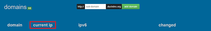

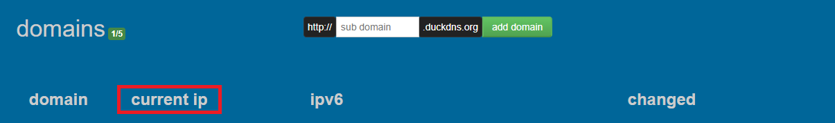

sur le site duckdns, le current ip a la bonne ip publique ?
Bonjour,oui c la bonne
