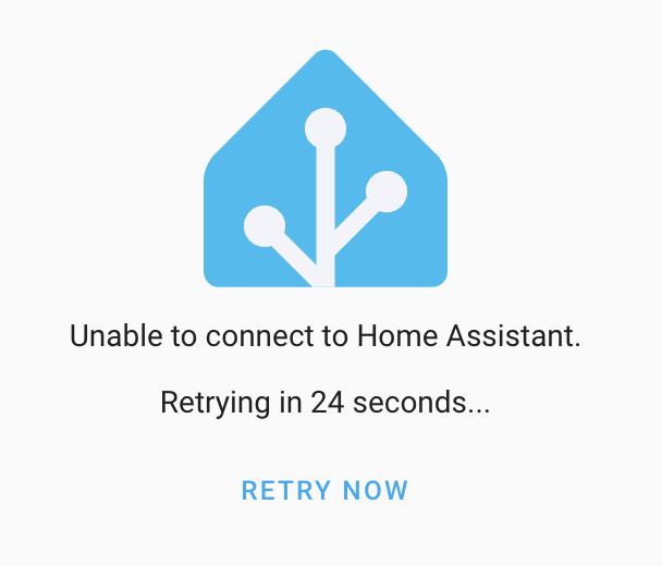

j'ai le message
  • Chez moi en wifi si j'utilise: https ://XXX.synology.me/ possible en Wifi via mon tel mais KO avec mon PC via Ethernet. Par contre OK avec l'adresse ip 192.168.XX
  • A l'extérieur avec certains wifi cela marche mais pas avec d'autres. Avec mon téléphone, j'ai 2 Sims. OK avec la SIM RED SFR mais pas avec l’ESIM de Bouygues. (alors que cela marchait bien avant)
    Auriez vous des idées? Dois je passer mon HA en IPv6? Si oui comment faire? Cela veut dire que je dois mettre à jour mon Reverse Proxy de Syno (qui est sur l'IP v4)?
    Merci pour vos éclairages.
