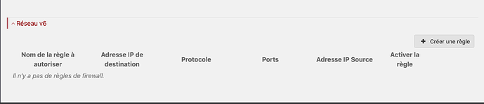

Je veux bien une copie de ton routeur
Pas besoin de cacher les ip locale

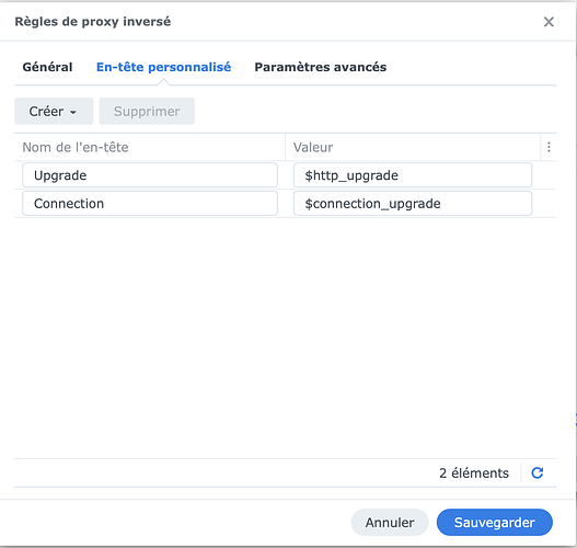

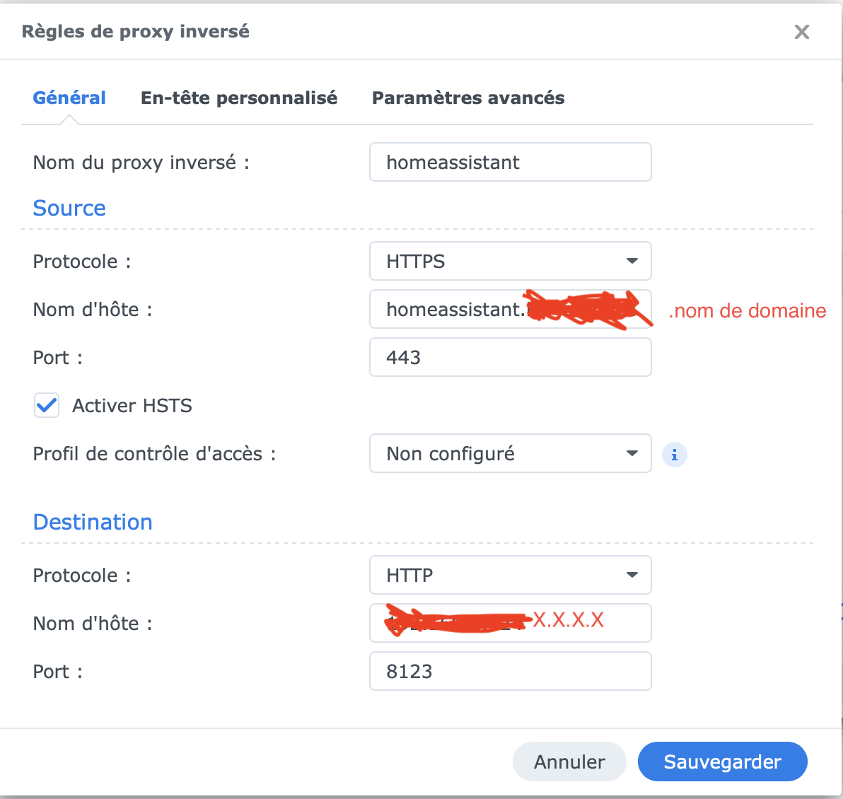

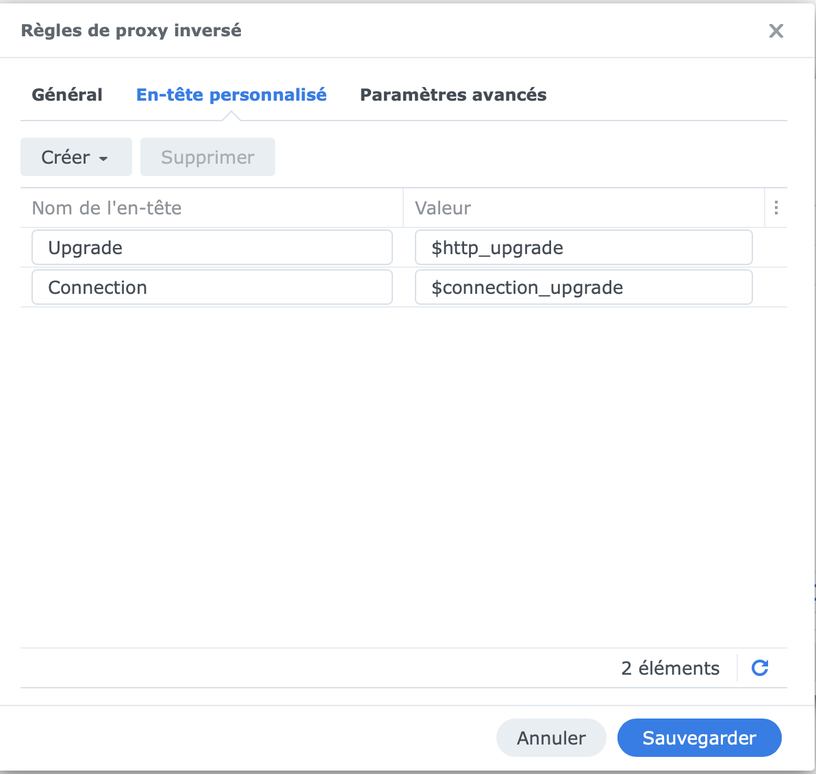

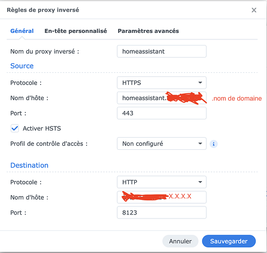

Voici côté Synology pour le reverse proxy

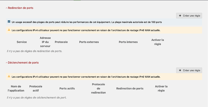

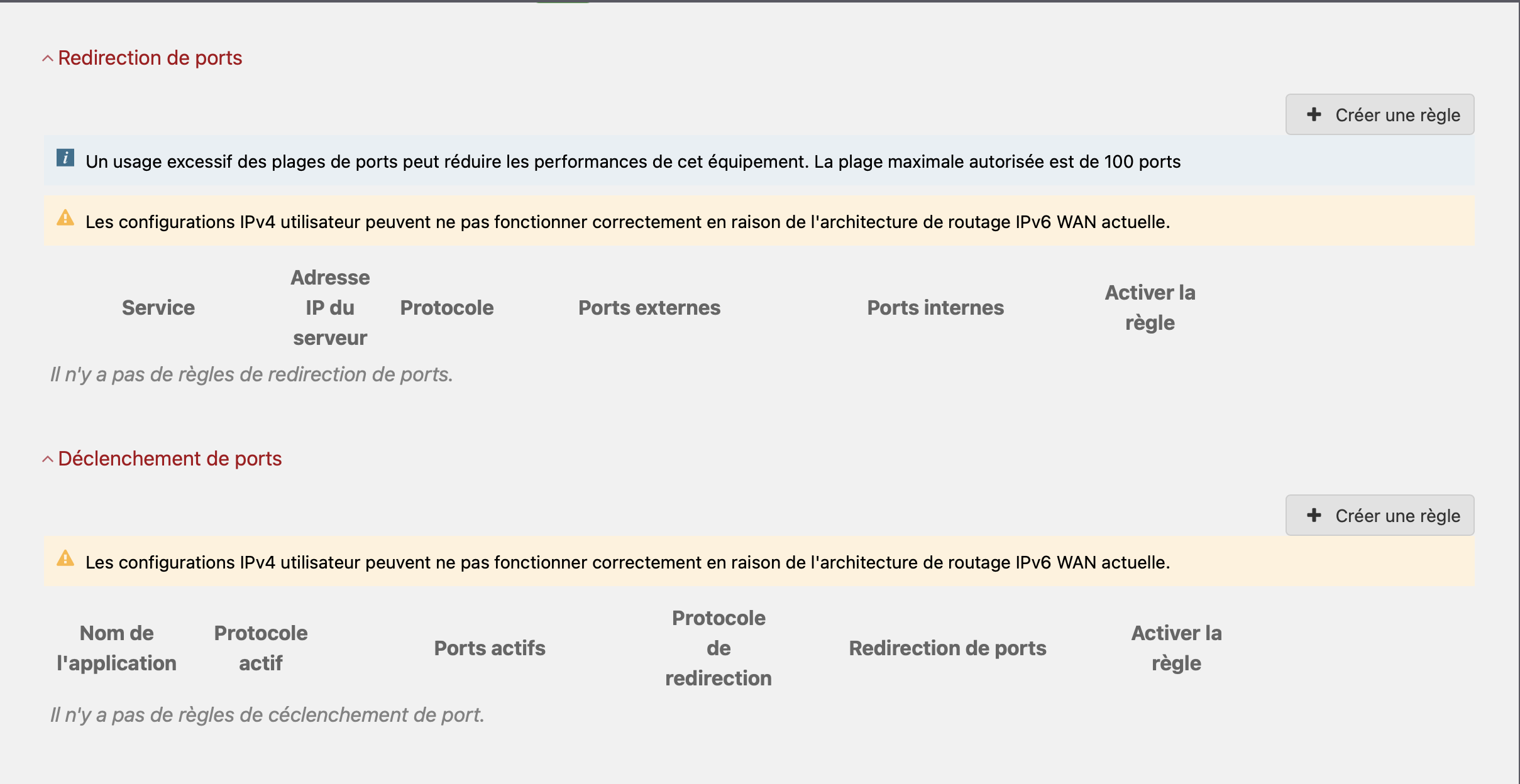

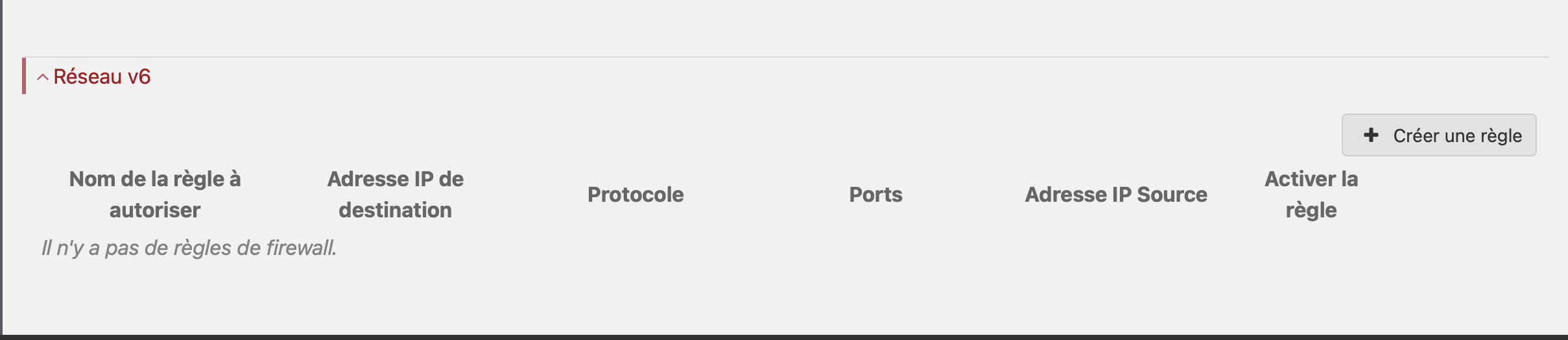

Et côté box, j’ai retiré la règle que j’avais essayé
Sans règle effectivement c’est pas prêt de fonctionner
Par contre tu ne serais en cg-nat vu le message en jaune ?
Tu es chez quel opérateur ?
oui mes adresses IP V4 et V6 ne sont pas celles qui sont identifiés sur ma box.
Je suis chez SFR.
J’ai essayé de nouveau d’ouvrir le port 443 et 80 pour l’adresse de mon Synology comme je l’ai vu dans un autre tuto. Pas d’accès depuis l’extérieur
C’est normal tu es surement en cg-nat
Il te faut appeler le service client sfr et leur demander une ipv4 fullstack
Sans ça point de salut
d’accord merci de ton aide. et sur la box il n’y a que les 2 règles à activer, pas plus.
