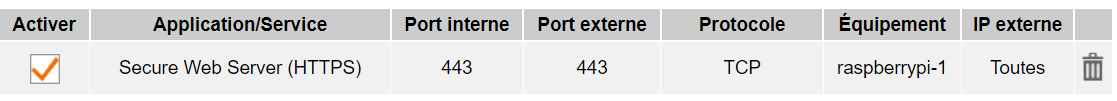

Merci pour ta réponse, j’ai fais ça :
Tu as essayé de forwarder le port externe 443 vers le 8123 en interne ?
Il y a un proxy swag entre la box et HA. C’est swag qui fait le passage de 443 vers 8123.
Il doit y avoir des logs dans swag (nginx). C’est là qu’il faudrait commencer à regarder.
En effet dans mes essais précédents j’ai essayé mais ça rend l’accès via duckdns impossible même depuis mon réseau local
