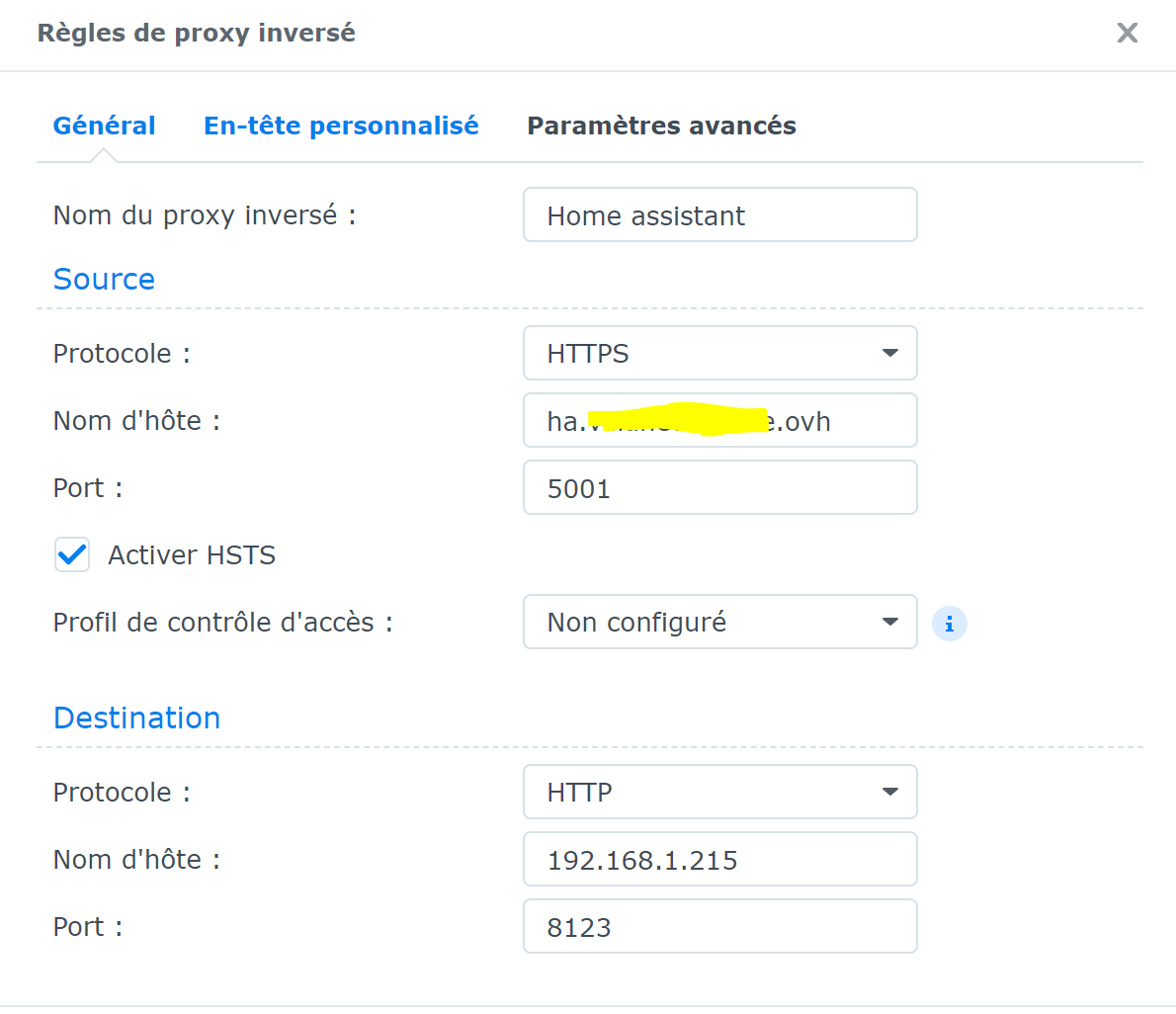

Box orange <=> Routeur <=> NAS Synology <=> HA sur proxmox
Je n'ai pas de problème d'ouverture de port car l'accès fonctionne par moment.

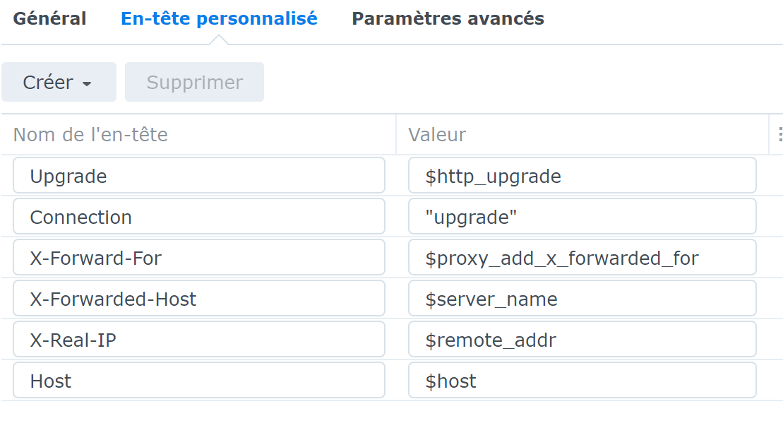

J'ai la configuration suivante dans mon nas :

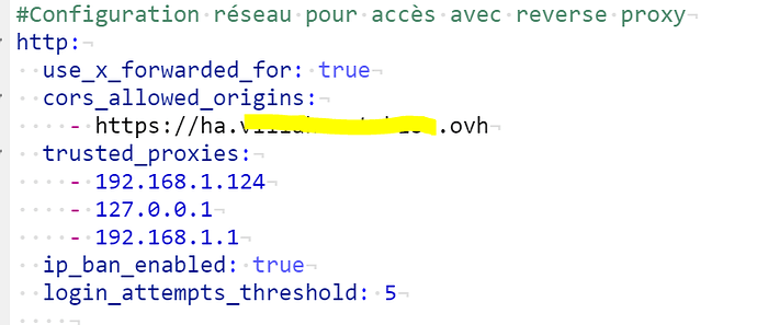

ainsi que la configuration suivante dans mon ha:
Avez-vous des idées ? Qu'est ce sue je fais mal ?

Un moyen de bypasser le proxy sur le synology pour un test? En gros, ouvrir sur la box Orange le 8123 vers HA pendant un peu de temps. C’est pas beau d’un point de vue sécurité…
HA a aussi une connexion websocket qui est (peut-être?) plus sensible que du pur web au travers du proxy.(hypothèse en l’air…)
Je vais essayer de diriger mon nat directement de mon routeur à mon HA pour voir.
Petit complément : lorsque je redémarre mon téléphone portable (nouvelle IP), mon accès est rétabli pendant un certain moment.
J’ai l’impression que l’IP du portable se fait bannir. Mais je ne sais pas pas qui… Aucune IP dans le fichier de log de HA.
Le bannissement, s’il est activé dans ta conf, c’est du on/off. Là, de ce que tu décris, ce n’est pas le cas. Donc, je verrais plus une boîte sur le trajet qui faiblit pour une raison inconnue… et que pour HA, d’après ce que tu décris. Mon « coupable » idéal serait le proxy.
