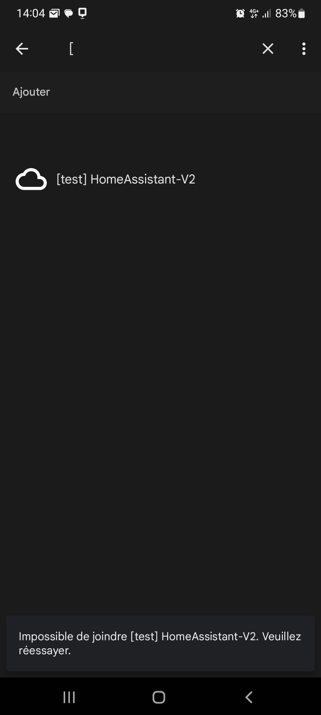

Accès Google Home : Impossible de joindre [test] HomeAssistant. Veuillez réessayer
Cela fait maintenant 2 jours que j’essai de relancer le lien Google Home <> Home Assistant.
J’ai recréer les éléments dans les consoles actions et Cloud, mais en vain.
Une fois toute les opérations faire, dans Google Home, je retrouve bien mon instance Home Assistant, puis j’arrive sur la page d’accueil pour valider l’accès de Google Home à HA, puis début du téléchargement et après… c’est là que j’ai un message d’erreur "Impossible de joindre [test] HomeAssistant. Veuillez réessayer…
Après N passe, annuler les anciennes instances dans les consoles et recommencer mais sans succès.
Si vous avez des pistes pour m’aider. Merci d’avance.

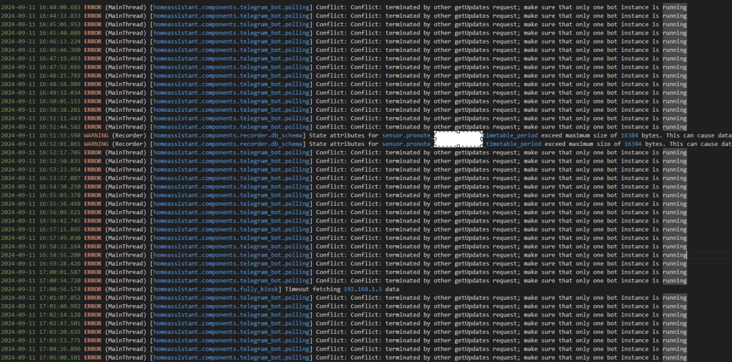

2- log :
pour info, j’ai refais un nettoyage, puis relancer une connexion mais je ne vois rien apparaître :

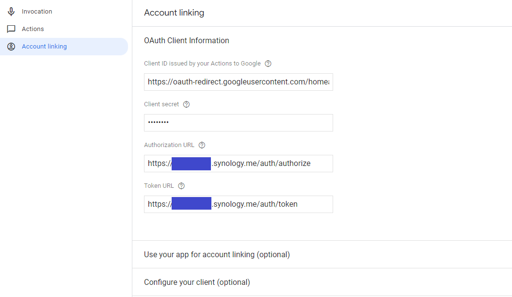

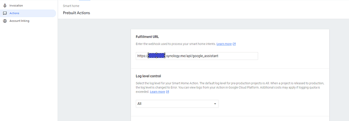

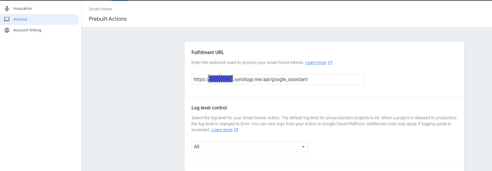

3- config google :
et pour être plus compréhensible une image du message sur le téléphone.
Si vous savez comment avoir les log côté Google, l’identification des mes problèmes y est peut-être.
Merci d’avance pour votre.
As-tu été jusqu’au test dans la procédure?
Oui, j’ai bien cliqué sur le bouton TEST et j’ai bien le ok :
Pour info, en bas de cet écran il y a un bouton pour acceder à la totalité des logs et pas seulement les logs que HA juge interressant.
Et il faut aussi augmenter le niveau de log de google Assistant (cf mon message précédent) pour s’assurer qu’il y a tous les détails
Pour Google, j’avais déjà augmenté le niveau à All

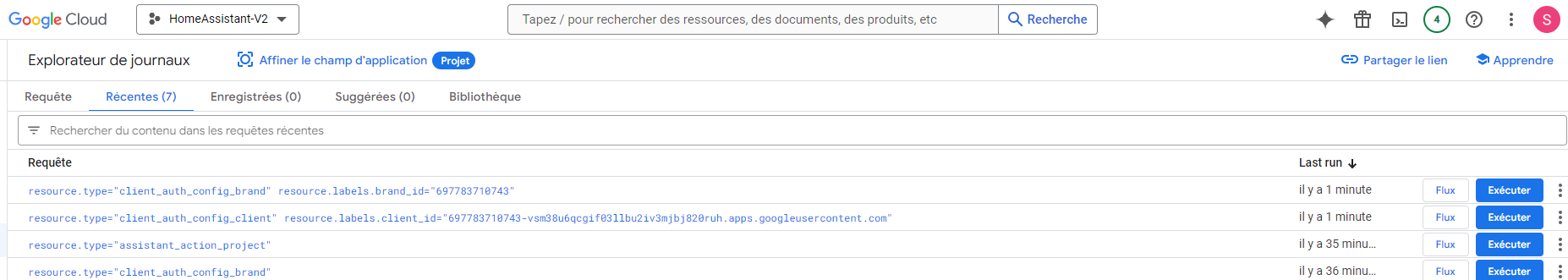

Maintenant pour afficher les logs Google, je suis allé sur l’explorateur de journaux, mais je ne sais pas si c’est cela.

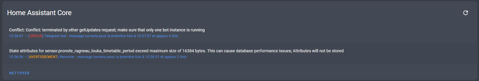

Ci-dessous les logs sur les 20 dernières minutes (pour info, demande de connexion faite dans les 5 dernières minutes) :
En dehors de Télégram, de 2 sensors Pronote et un retour de ma tablette je ne vois rien
Je parle du niveau de log de google DANS HA… pas de celui de la console google
Et temporiarement, désactivé la partie telegram, permettra de limiter les infos (il y a un souci par ailleurs là dessus)

J’ai un peut près le meme problème j’ai le message d’erreur
FATAL: You need initialize Google Assistant with a client secret JSON!
Malgré le fait que j’ai téléchargé le fichier client secret et bien redirigé vers le fichier dans la configuration de l’addon.

Le contenu est à vérifier dans ce cas
qui marche avec
google_assistant:
  project_id: !secret ghome_project_id
  service_account: !include .googlehome.json
  report_state: true
  expose_by_default: false
  entity_config:
