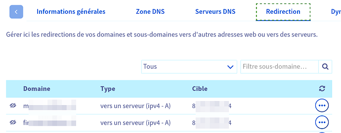

J’ai acheté sur OVH un NdD simple, puis configuré la redirection cachée vers le numéro IP fixe de ma box.

Mais tu as bien supprimé ta ‹ ‹ redirection › ›

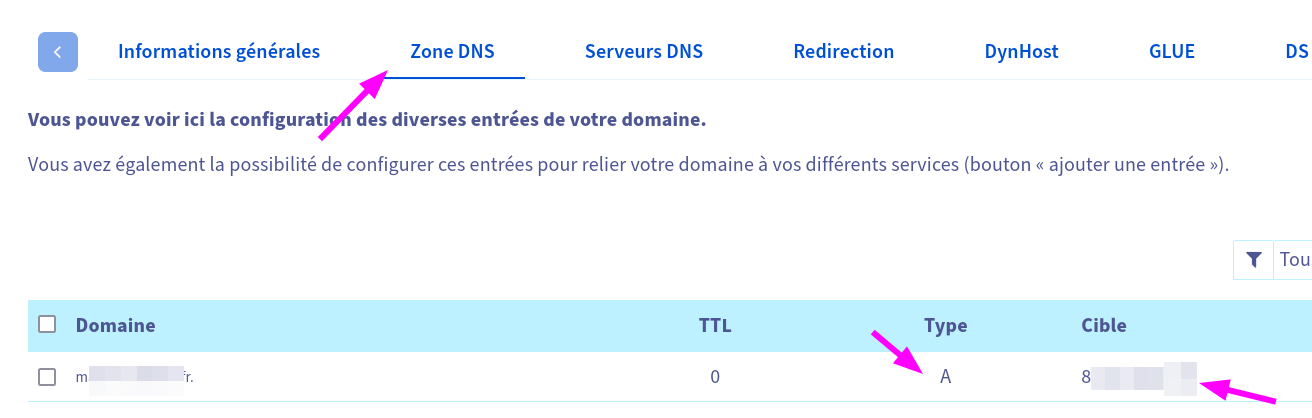

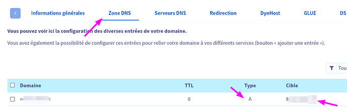

tu ne dois pas faire de redirection dans ton manager OVH
dans redirection cela résulte de l’ajout des entrée dans zone DNS
moi j’ai ça
qui correspond aux entrées ici
