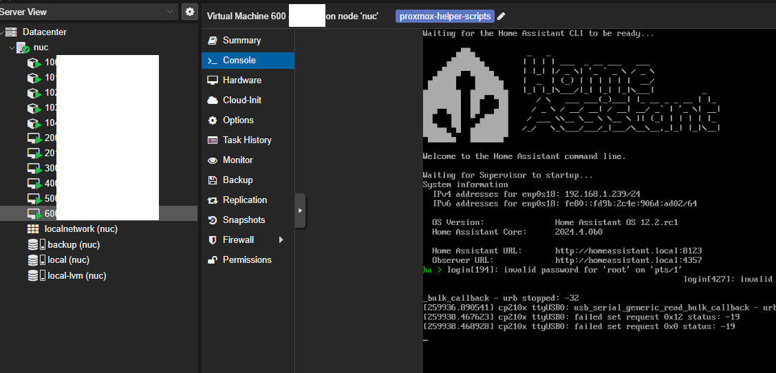

Est-ce qu’il est possible de rentrer dans la machine par un autre moyen et modifier le fichier yaml pour reprendre le controle de Home Assistant?
Avais tu mis en place le protocole Samba et donc un accès via windows par exemple ?
Avec la console proxmox, l’accés SSH doit marcher et te permettre d’appliquer ça

    Réponse : ssh: connect to host 192.168.1.47 port 22: Connection refused
C’est moi qui ne fait pas bien ou c’est la merde?
Prend la console proxmox… Le sssh est là, tout prêt à être utilisé
Mais oui je suis bête !! Ok, j’y suis !!
Je vais essayer d’aller plus loin avec le lien que tu m’as donné!
Merco
Un grand, grand merci pour votre aide !!
J’ai réussi !! (ouf)
