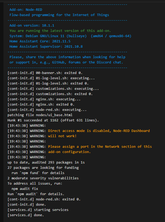

Je vois pas trop où est l’erreur.
Il a des trucs pas propre (le module gpio qui n’est pas compatible) et le 127.0.0.1 est bizarre.
Pour le 1880, j econfirme que c’est pas indispensable, j’ai la même chose (et je n’utilise pas les dashboards

Il n’y a plus de message d’erreurs dans logs, mais cela ne fonctionne pas.
