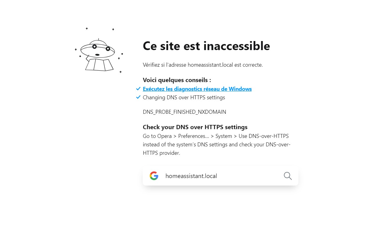

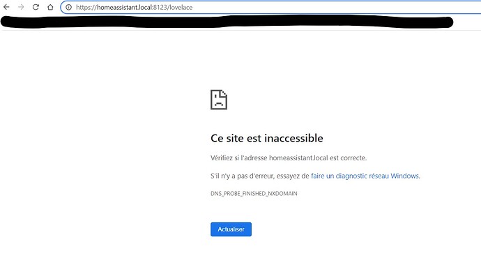

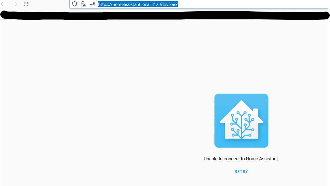

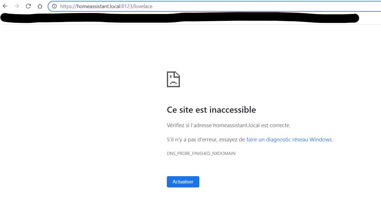

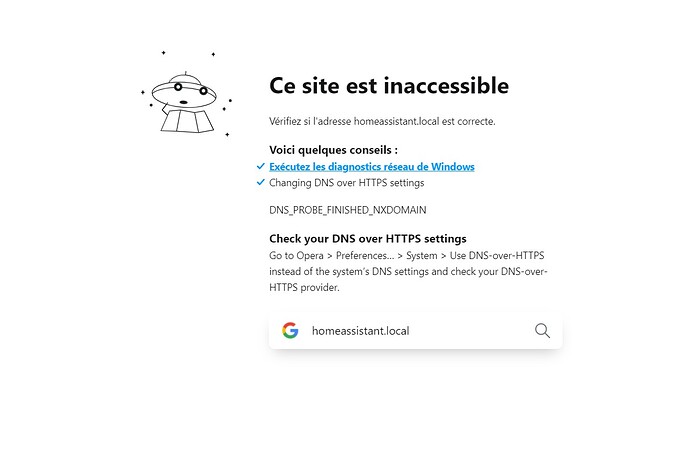

Acces par Firefox et chrome impossible voici les capture d’écran
Edit message sous opera
L’info est en partie là (et dans opéra) :
La correspondance entre homeassistant.local et ton adresse IP n’est plus bonne… Donc ça reviens à tenter de te connecter à une machine qui n’existe plus

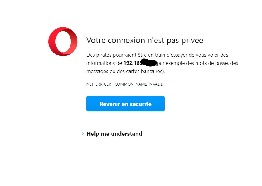

Conclusion l’accès par IP fonctionne.
Là le message est tout à fait différent :
ça indique juste que l’adresse IP (192.168.X.Y) n’est pas ce qui est contenu dans le certificat (mondomaine.patati.patata)…
Le navigateur compare les deux chaines, détecte une différence (et c’est absolument logique), alerte et bloque l’accès.
Sous chrome, par exemple dans un tel cas, il propose de continuer quand même
Effectivement sous chrome en forçant cela fonctionne
