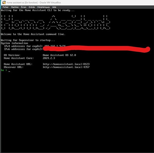

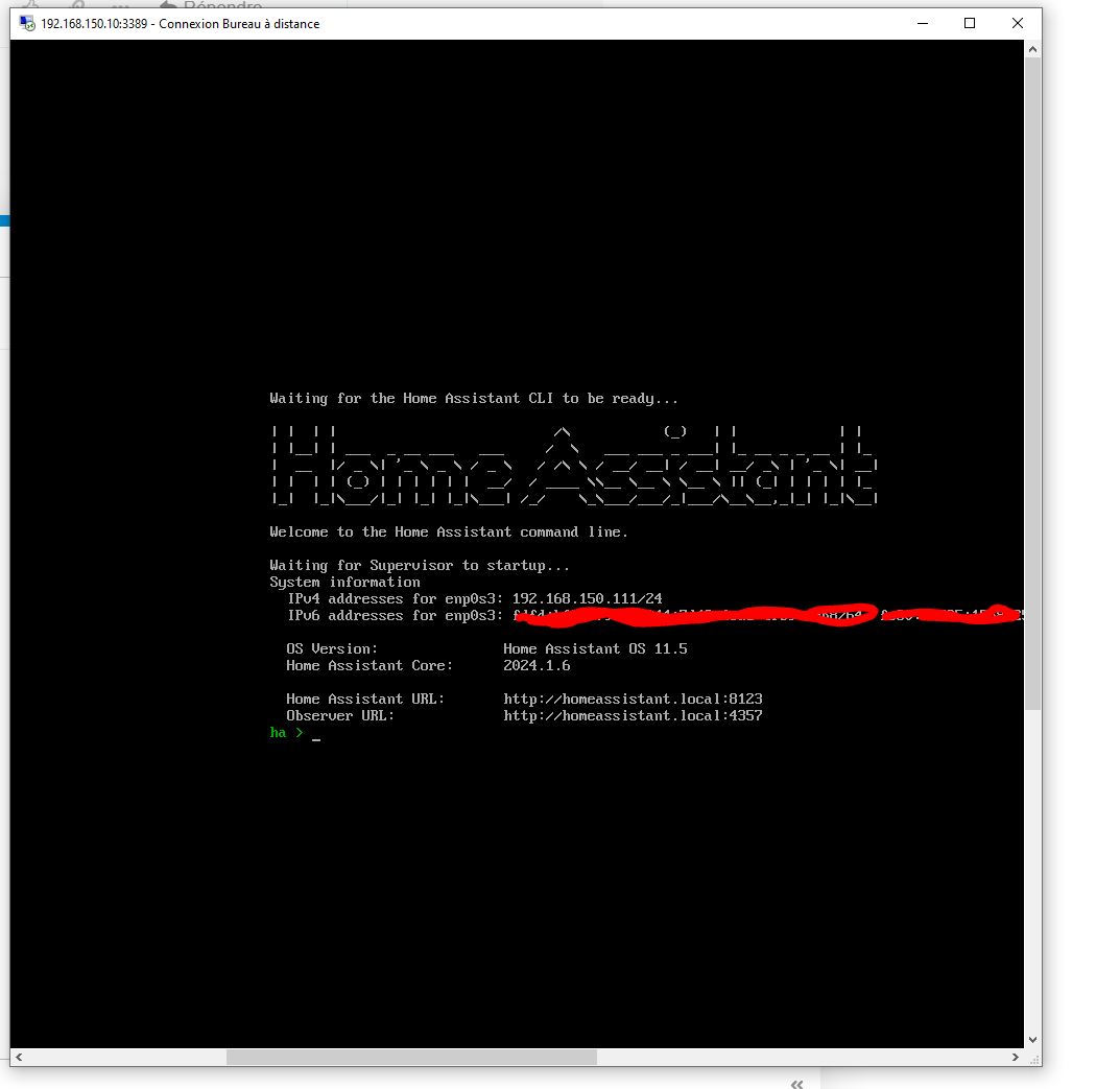

a l’aide la connexion a distance de windows, connecte toi a ta VM pour voir l’état de HA et en en même temp voir son ip
ca donne ça

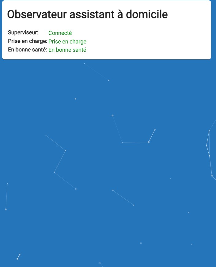

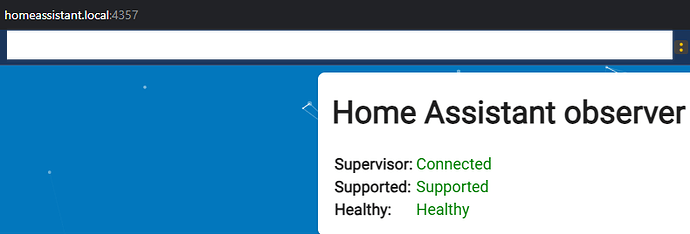

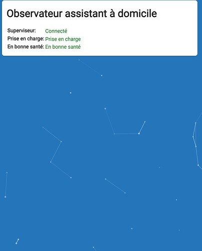

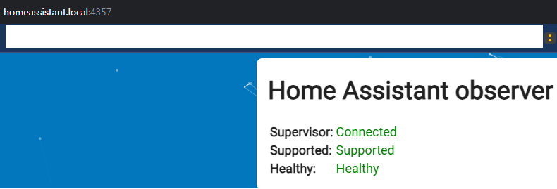

hummm… tu peux essayer en rempalçant 8123 par 4357:
Je me demande si le superviseur est bien démarré
Dans le doute un bon view restart en mode éteindre la VM puis redémarrer?

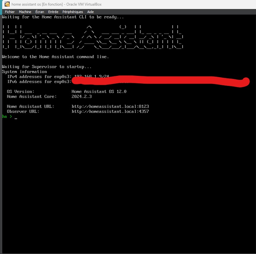

Lors du démarrage, essaye de voire si tu n’as pas d’alerte (des messages en rouge). J’ai eu le tour et ct un pb de connection réseau

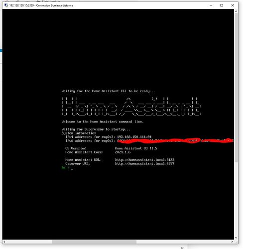

tout à l’air d’être ok.
Je viens de redémarrer et je n’ai observer que des « ok » en vert

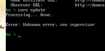

Je me souviens avoir lu un sujet ou qqu’un disait avoir du relancer cette commande suite à une update: ha core update

le update core donne ça

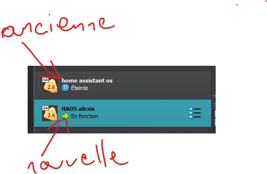

voilà les 2 versions avec l’ancienne qui est désactivée et la nouvelle avec une ip différente

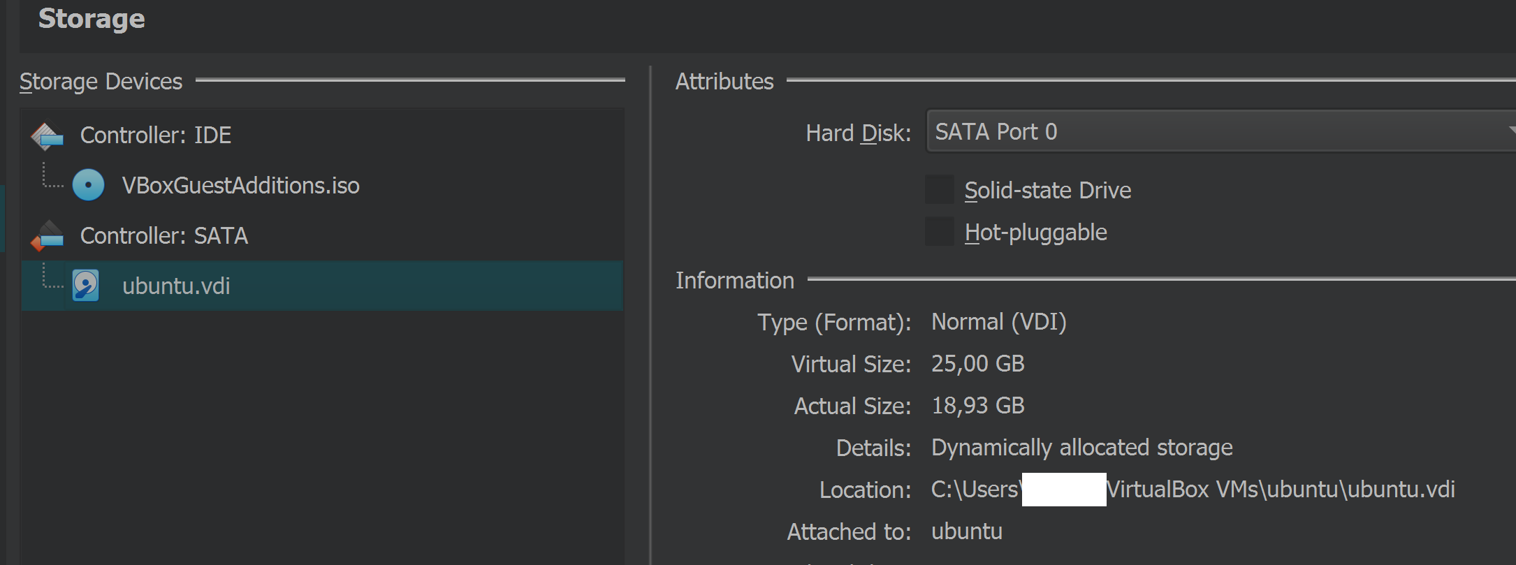

aucun soucis, je me doute que tu ne remets pas en cause ce que je dis :wink: . Je pense avoir compris, lorsque je créé une nouvelle VM dans la configuration il m’a demandé un dossier de destination pour la VM et j’ai pointé le même que la première, ça peut justifier que j’ai récupéré l’ancienne version non?

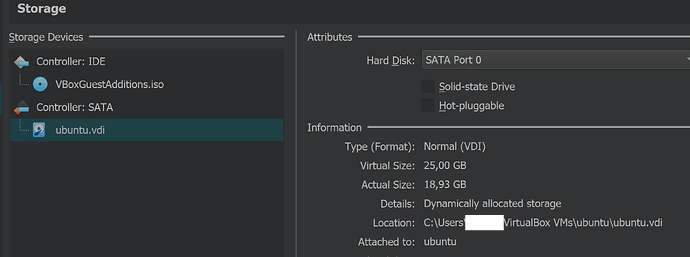

Tu peux verifier quel type de fichier VDI tu utilises en regardant la configuration de ta VM:
c.f. un exemple de ce à quoi cela peut ressembler
