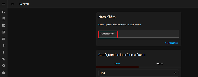

Tu n’aurais pas changé le nom de ton instance par hasard ?
Paramètres/système/réseau et nom d’hote tout en haut
Regarde ton nom d’hôte:

j’avais déjà regardé merci bcp mais j’étais bon
