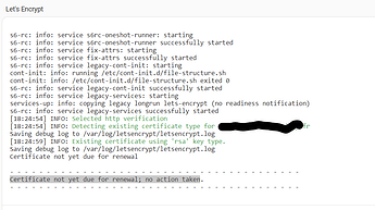

Acces reseau local
oui
jai tout comme toi WarC0zes et le port 443 est bien ouvert
moi tout marche sauf la connection en HTTP
mais jai OVH et vous duckdns ? c’est la seule difference
non non, je suis chez OVH :crazy_face:
j’ai fais un sous domaine.

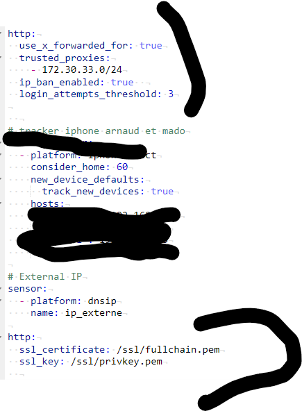

et dans mon fichier configuration.yaml jai 2 fois http:
voila l’erreur.
supprime le deuxième
http:
ssl…
ssl…
le certificat, c’est nginx ssl qui le gère.
Citation
You must add the following section to your Home Assistant configuration.yaml. If the http section is using the ssl_certificate , ssl_key or server_port keys, make sure to remove them.
faut que ces lignes ( et 1 fois :wink: ):
http:
  use_x_forwarded_for: true
  trusted_proxies:
    - 172.30.33.0/24
  ip_ban_enabled: true
  login_attempts_threshold: 4
