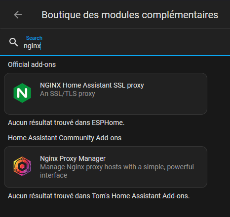

Il te faut un reverse proxy du type : NGINX Home Assistant SSL proxy ( disponible en addon)
@anon21985933
NGINX Home Assistant SSL proxy est un SSL proxy, ce n’est pas un reverse proxy.
:warning: Attention à ne pas confondre avec Nginx Proxy Manager qui est un reverse proxy.

Pour accéder via IP local sans https, il te faut NGINX Home Assistant SSL proxy comme recommandé par @anon21985933
Si tu veux utiliser https, tu dois utiliser un serveur DNS local (PiHole, AdGuard, etc.). :slightly_smiling_face:
Dans les 2 cas, il faut du HTTPS et non du HTTP

D’où le besoin d’installer le proxy ssl

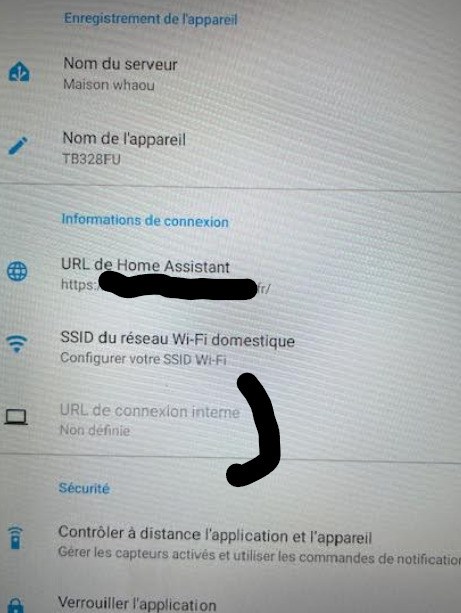

et jai ca sur ma tablette
Il faut renseigner ton ssid wifi pour que l’accès local soit accessible.
Ou plus simple tu mets ton accès http local à la place de l’accès externe ( URL home assistant)
Les lignes 3 et 4 du fichier c’est config mettent en place le https, donc c’est logique

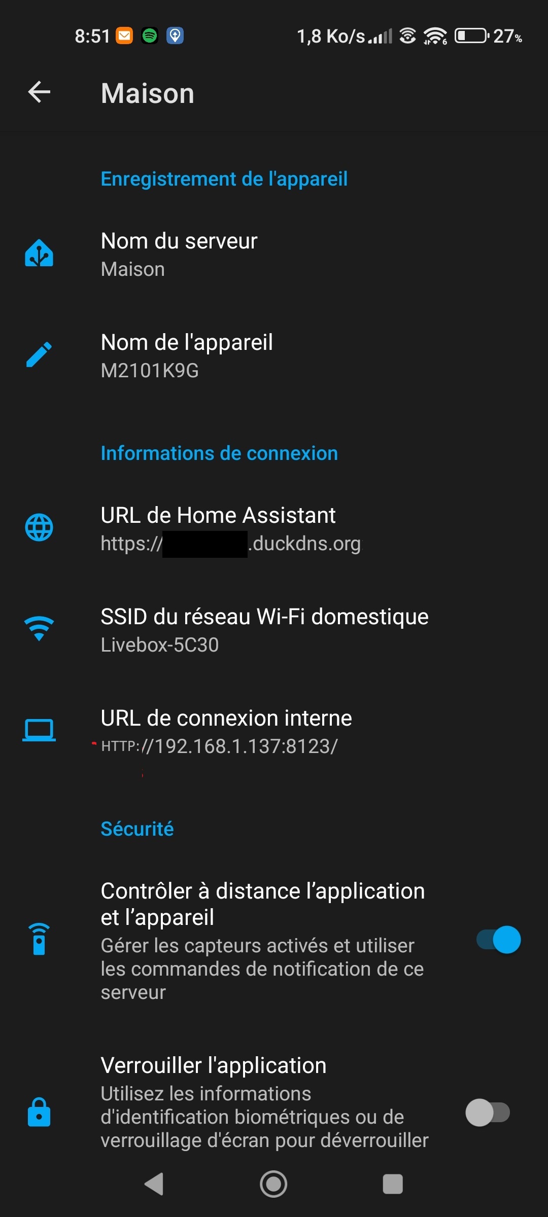

Oui, trop fatigué pour bien lire… Puis connexion intermitante
Comme la dit @anon21985933
URL HA, https://nomdedomaine
SSID réseau, le SSID de ta box
URL interne, http://ipha:8123

Ou direct http://IPHA:8123 dans URL HA si la tablette ne fait que du local
oui jai mis le ssid l’adresse https://xxxxxxx.fr
