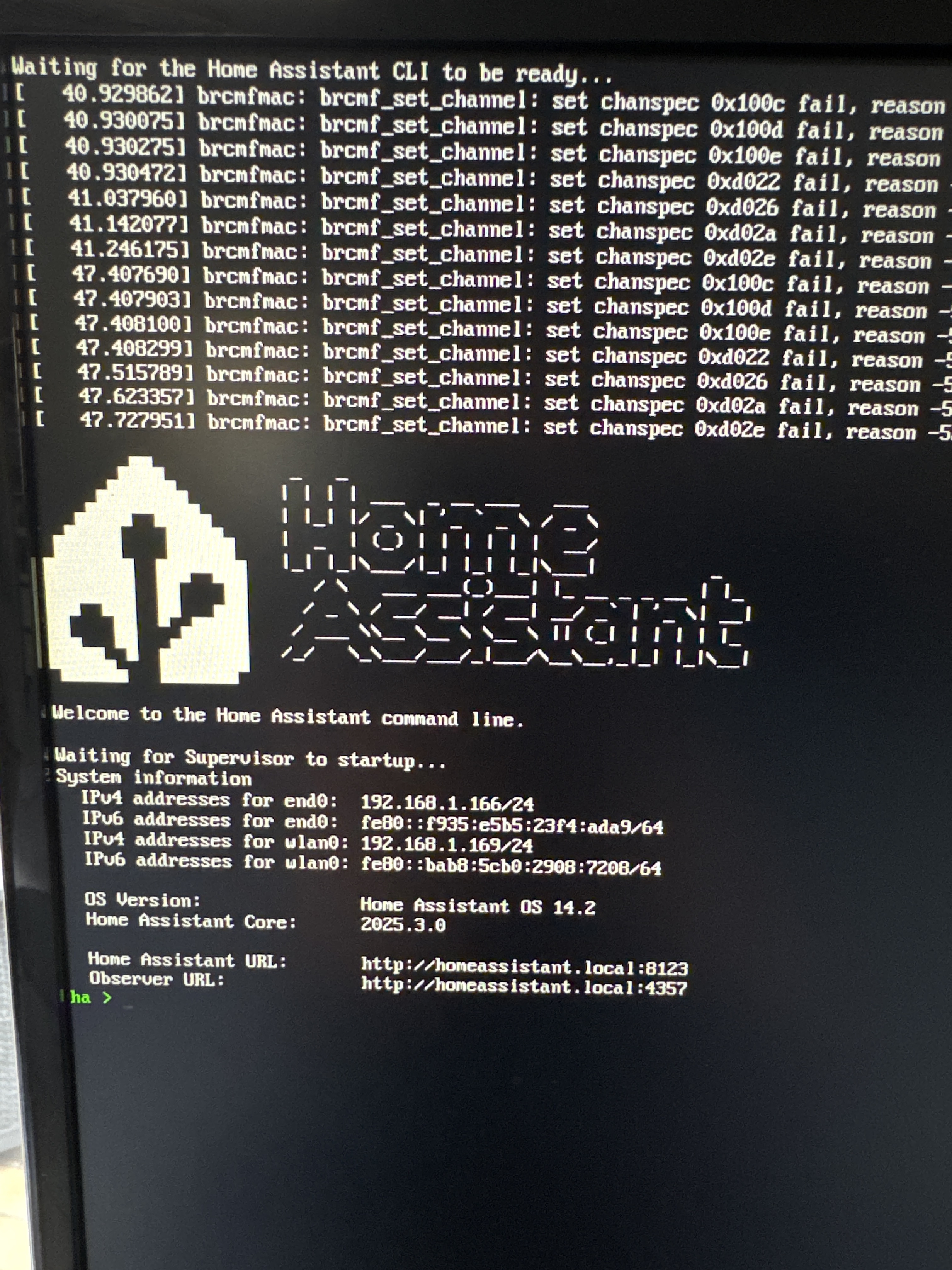

Je débute et depuis 2 semaines je rencontre le même soucis de temps en temps : le ping sur mon HA est ok, j’ai un affichage web si je me connecte sur l’ip de mon HA sur le port 4357 sans soucis mais sur le 8123 j’ai un connexion refused.
Jusqu’à maintenant quand j’ai eu ce soucis j’ai tout réinstallé mais là, mon installation était quand même bien avancée et je n’ai pas du tout envie de tout recommencer
J’ai essayé avec l’IP, avec le .local, avec le DNS en http et https => même soucis.

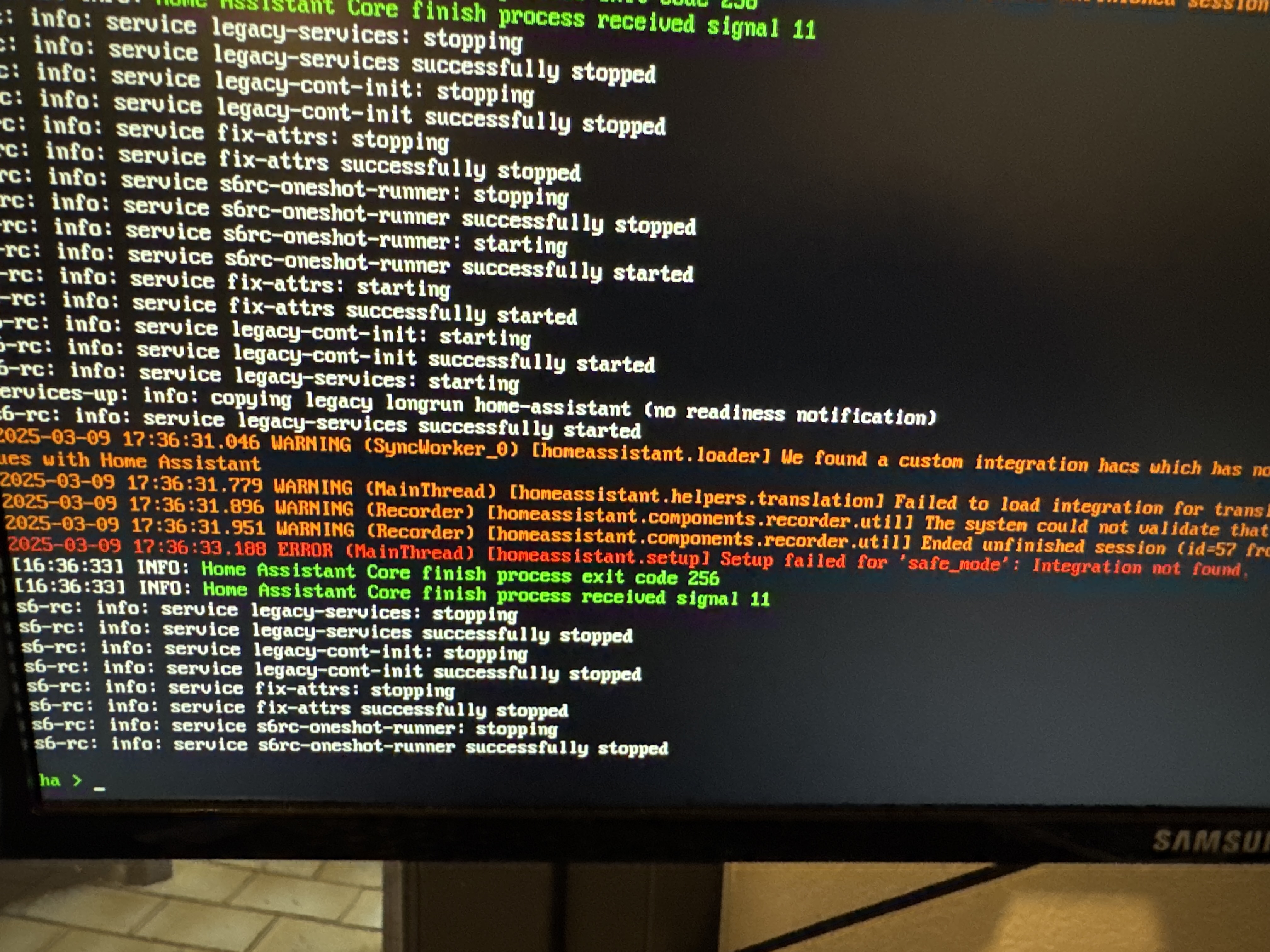

Je n’ai pas accès en SSH mais j’ai un écran et un clavier branché sur mon PI5 donc j’ai accès à l’invit de commande HA mais j’avoue que je ne sais pas trop quoi chercher !
Merci pour votre aide

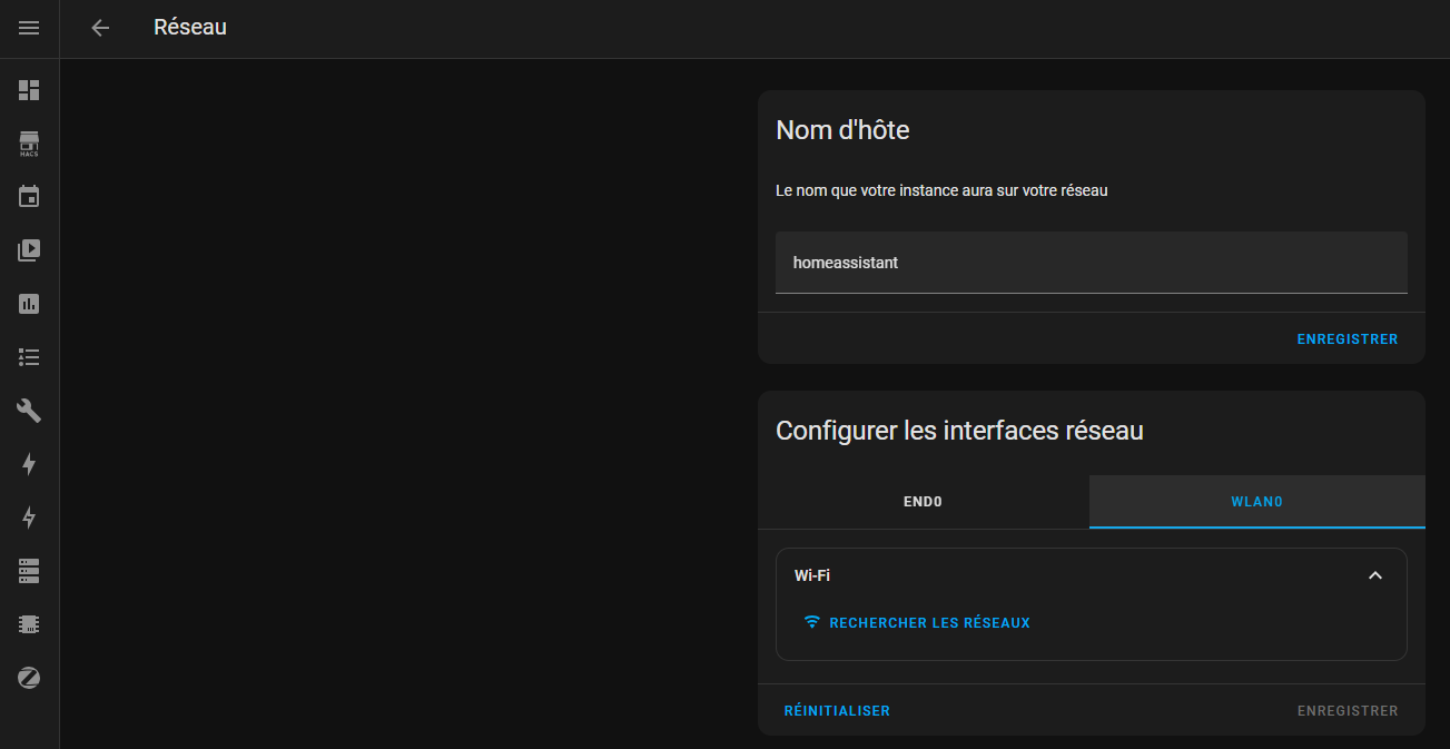

a voir ta capture tu as une connexion par Ethernet et en Wifi.
Tu as essayer par l’ip 192.168.1.169 ?
Après quel intérêt d’avoir les deux activer ?
Il faudrait désactiver le wifi, dans paramètre / système / réseau
Oui, j’ai essayé les 2.
Aucun intérêt en effet. Je l’avais fait dans l’éventualité de mettre mon PI ailleurs qu’à coté de la box c’est tout
Je veux bien le désactiver mais je n’a pas accès à l’interface !
Il y a une ligne de commande pour le faire ?
Utilise l’ethernet plutot, que le wifi .

J’ai trouvé comment faire mais j’ai le même soucis quand meme
Ce que j’allais te dire, tu as des erreurs

### Anything in the Host logs that might be useful for us?
```txt
2024-05-13 14:04:24.366 homeassistant wpa_supplicant[517]: wlan0: CTRL-EVENT-REGDOM-CHANGE init=CORE type=WORLD
2024-05-13 14:04:27.694 homeassistant wpa_supplicant[517]: wlan0: CTRL-EVENT-REGDOM-CHANGE init=CORE type=WORLD
2024-05-13 14:04:31.023 homeassistant wpa_supplicant[517]: wlan0: CTRL-EVENT-REGDOM-CHANGE init=CORE type=WORLD
2024-05-13 14:04:34.351 homeassistant wpa_supplicant[517]: wlan0: CTRL-EVENT-REGDOM-CHANGE init=CORE type=WORLD
2024-05-13 14:04:37.674 homeassistant wpa_supplicant[517]: wlan0: CTRL-EVENT-REGDOM-CHANGE init=CORE type=WORLD
2024-05-13 14:04:39.325 homeassistant kernel: brcmfmac: brcmf_set_channel: set chanspec 0x100e fail, reason -52
2024-05-13 14:04:39.326 homeassistant kernel: brcmfmac: brcmf_set_channel: set chanspec 0xd022 fail, reason -52
2024-05-13 14:04:39.433 homeassistant kernel: brcmfmac: brcmf_set_channel: set chanspec 0xd026 fail, reason -52
2024-05-13 14:04:39.536 homeassistant kernel: brcmfmac: brcmf_set_channel: set chanspec 0xd02a fail, reason -52
2024-05-13 14:04:39.641 homeassistant kernel: brcmfmac: brcmf_set_channel: set chanspec 0xd02e fail, reason -52
2024-05-13 14:04:41.305 homeassistant kernel: brcmfmac: brcmf_set_channel: set chanspec 0xd090 fail, reason -52
2024-05-13 14:04:41.305 homeassistant kernel: brcmfmac: brcmf_set_channel: set chanspec 0xd095 fail, reason -52
2024-05-13 14:04:41.305 homeassistant kernel: brcmfmac: brcmf_set_channel: set chanspec 0xd099 fail, reason -52
2024-05-13 14:04:41.309 homeassistant kernel: brcmfmac: brcmf_set_channel: set chanspec 0xd09d fail, reason -52
2024-05-13 14:04:41.309 homeassistant kernel: brcmfmac: brcmf_set_channel: set chanspec 0xd0a1 fail, reason -52
2024-05-13 14:04:41.309 homeassistant kernel: brcmfmac: brcmf_set_channel: set chanspec 0xd0a5 fail, reason -52
2024-05-13 14:04:41.312 homeassistant wpa_supplicant[517]: wlan0: CTRL-EVENT-REGDOM-CHANGE init=CORE type=WORLD
2024-05-13 14:04:44.590 homeassistant wpa_supplicant[517]: wlan0: CTRL-EVENT-REGDOM-CHANGE init=CORE type=WORLD
2024-05-13 14:04:47.918 homeassistant wpa_supplicant[517]: wlan0: CTRL-EVENT-REGDOM-CHANGE init=CORE type=WORLD
2024-05-13 14:04:51.245 homeassistant wpa_supplicant[517]: wlan0: CTRL-EVENT-REGDOM-CHANGE init=CORE type=WORLD
2024-05-13 14:04:54.574 homeassistant wpa_supplicant[517]: wlan0: CTRL-EVENT-REGDOM-CHANGE init=CORE type=WORLD
2024-05-13 14:04:57.904 homeassistant wpa_supplicant[517]: wlan0: CTRL-EVENT-REGDOM-CHANGE init=CORE type=WORLD
2024-05-13 14:05:01.231 homeassistant wpa_supplicant[517]: wlan0: CTRL-EVENT-REGDOM-CHANGE init=CORE type=WORLD
2024-05-13 14:05:04.558 homeassistant wpa_supplicant[517]: wlan0: CTRL-EVENT-REGDOM-CHANGE init=CORE type=WORLD
2024-05-13 14:05:07.890 homeassistant wpa_supplicant[517]: wlan0: CTRL-EVENT-REGDOM-CHANGE init=CORE type=WORLD
2024-05-13 14:05:11.214 homeassistant wpa_supplicant[517]: wlan0: CTRL-EVENT-REGDOM-CHANGE init=CORE type=WORLD
2024-05-13 14:05:14.542 homeassistant wpa_supplicant[517]: wlan0: CTRL-EVENT-REGDOM-CHANGE init=CORE type=WORLD
2024-05-13 14:05:17.870 homeassistant wpa_supplicant[517]: wlan0: CTRL-EVENT-REGDOM-CHANGE init=CORE type=WORLD
2024-05-13 14:05:21.198 homeassistant wpa_supplicant[517]: wlan0: CTRL-EVENT-REGDOM-CHANGE init=CORE type=WORLD
2024-05-13 14:05:24.526 homeassistant wpa_supplicant[517]: wlan0: CTRL-EVENT-REGDOM-CHANGE init=CORE type=WORLD
2024-05-13 14:05:27.854 homeassistant wpa_supplicant[517]: wlan0: CTRL-EVENT-REGDOM-CHANGE init=CORE type=WORLD
2024-05-13 14:05:31.181 homeassistant wpa_supplicant[517]: wlan0: CTRL-EVENT-REGDOM-CHANGE init=CORE type=WORLD
2024-05-13 14:05:34.510 homeassistant wpa_supplicant[517]: wlan0: CTRL-EVENT-REGDOM-CHANGE init=CORE type=WORLD
2024-05-13 14:05:37.838 homeassistant wpa_supplicant[517]: wlan0: CTRL-EVENT-REGDOM-CHANGE init=CORE type=WORLD
2024-05-13 14:05:41.166 homeassistant wpa_supplicant[517]: wlan0: CTRL-EVENT-REGDOM-CHANGE init=CORE type=WORLD
2024-05-13 14:05:44.494 homeassistant wpa_supplicant[517]: wlan0: CTRL-EVENT-REGDOM-CHANGE init=CORE type=WORLD
2024-05-13 14:05:47.822 homeassistant wpa_supplicant[517]: wlan0: CTRL-EVENT-REGDOM-CHANGE init=CORE type=WORLD
2024-05-13 14:05:51.149 homeassistant wpa_supplicant[517]: wlan0: CTRL-EVENT-REGDOM-CHANGE init=CORE type=WORLD
2024-05-13 14:05:54.478 homeassistant wpa_supplicant[517]: wlan0: CTRL-EVENT-REGDOM-CHANGE init=CORE type=WORLD
2024-05-13 14:05:57.806 homeassistant wpa_supplicant[517]: wlan0: CTRL-EVENT-REGDOM-CHANGE init=CORE type=WORLD
2024-05-13 14:06:01.135 homeassistant wpa_supplicant[517]: wlan0: CTRL-EVENT-REGDOM-CHANGE init=CORE type=WORLD
2024-05-13 14:06:04.462 homeassistant wpa_supplicant[517]: wlan0: CTRL-EVENT-REGDOM-CHANGE init=CORE type=WORLD
2024-05-13 14:06:07.790 homeassistant wpa_supplicant[517]: wlan0: CTRL-EVENT-REGDOM-CHANGE init=CORE type=WORLD
2024-05-13 14:06:11.118 homeassistant wpa_supplicant[517]: wlan0: CTRL-EVENT-REGDOM-CHANGE init=CORE type=WORLD
2024-05-13 14:06:14.446 homeassistant wpa_supplicant[517]: wlan0: CTRL-EVENT-REGDOM-CHANGE init=CORE type=WORLD
2024-05-13 14:06:17.774 homeassistant wpa_supplicant[517]: wlan0: CTRL-EVENT-REGDOM-CHANGE init=CORE type=WORLD
2024-05-13 14:06:21.102 homeassistant wpa_supplicant[517]: wlan0: CTRL-EVENT-REGDOM-CHANGE init=CORE type=WORLD
2024-05-13 14:06:24.430 homeassistant wpa_supplicant[517]: wlan0: CTRL-EVENT-REGDOM-CHANGE init=CORE type=WORLD
2024-05-13 14:06:27.758 homeassistant wpa_supplicant[517]: wlan0: CTRL-EVENT-REGDOM-CHANGE init=CORE type=WORLD
2024-05-13 14:06:31.086 homeassistant wpa_supplicant[517]: wlan0: CTRL-EVENT-REGDOM-CHANGE init=CORE type=WORLD
2024-05-13 14:06:34.414 homeassistant wpa_supplicant[517]: wlan0: CTRL-EVENT-REGDOM-CHANGE init=CORE type=WORLD
2024-05-13 14:06:37.738 homeassistant wpa_supplicant[517]: wlan0: CTRL-EVENT-REGDOM-CHANGE init=CORE type=WORLD
2024-05-13 14:06:40.261 homeassistant kernel: brcmfmac: brcmf_set_channel: set chanspec 0x100e fail, reason -52
2024-05-13 14:06:40.261 homeassistant kernel: brcmfmac: brcmf_set_channel: set chanspec 0xd022 fail, reason -52
2024-05-13 14:06:40.369 homeassistant kernel: brcmfmac: brcmf_set_channel: set chanspec 0xd026 fail, reason -52
2024-05-13 14:06:40.472 homeassistant kernel: brcmfmac: brcmf_set_channel: set chanspec 0xd02a fail, reason -52
2024-05-13 14:06:40.577 homeassistant kernel: brcmfmac: brcmf_set_channel: set chanspec 0xd02e fail, reason -52
2024-05-13 14:06:42.245 homeassistant kernel: brcmfmac: brcmf_set_channel: set chanspec 0xd090 fail, reason -52
2024-05-13 14:06:42.245 homeassistant kernel: brcmfmac: brcmf_set_channel: set chanspec 0xd095 fail, reason -52
2024-05-13 14:06:42.245 homeassistant kernel: brcmfmac: brcmf_set_channel: set chanspec 0xd099 fail, reason -52
2024-05-13 14:06:42.245 homeassistant kernel: brcmfmac: brcmf_set_channel: set chanspec 0xd09d fail, reason -52
2024-05-13 14:06:42.249 homeassistant kernel: brcmfmac: brcmf_set_channel: set chanspec 0xd0a1 fail, reason -52
2024-05-13 14:06:42.249 homeassistant kernel: brcmfmac: brcmf_set_channel: set chanspec 0xd0a5 fail, reason -52
2024-05-13 14:06:42.250 homeassistant wpa_supplicant[517]: wlan0: CTRL-EVENT-REGDOM-CHANGE init=CORE type=WORLD
2024-05-13 14:06:45.423 homeassistant wpa_supplicant[517]: wlan0: CTRL-EVENT-REGDOM-CHANGE init=CORE type=WORLD
2024-05-13 14:06:48.751 homeassistant wpa_supplicant[517]: wlan0: CTRL-EVENT-REGDOM-CHANGE init=CORE type=WORLD
2024-05-13 14:06:52.079 homeassistant wpa_supplicant[517]: wlan0: CTRL-EVENT-REGDOM-CHANGE init=CORE type=WORLD
2024-05-13 14:06:55.406 homeassistant wpa_supplicant[517]: wlan0: CTRL-EVENT-REGDOM-CHANGE init=CORE type=WORLD
2024-05-13 14:06:58.734 homeassistant wpa_supplicant[517]: wlan0: CTRL-EVENT-REGDOM-CHANGE init=CORE type=WORLD
2024-05-13 14:06:59.917 homeassistant kernel: audit: type=1334 audit(1715609219.907:660): prog-id=163 op=LOAD
2024-05-13 14:06:59.920 homeassistant systemd-timesyncd[584]: Network configuration changed, trying to establish connection.
2024-05-13 14:06:59.945 homeassistant systemd[1]: Started Journal Gateway Service.
2024-05-13 14:07:00.029 homeassistant systemd-timesyncd[584]: Contacted time server 162.159.200.1:123 (time.cloudflare.com).
2024-05-13 14:07:02.062 homeassistant wpa_supplicant[517]: wlan0: CTRL-EVENT-REGDOM-CHANGE init=CORE type=WORLD
2024-05-13 14:07:05.391 homeassistant wpa_supplicant[517]: wlan0: CTRL-EVENT-REGDOM-CHANGE init=CORE type=WORLD
2024-05-13 14:07:08.722 homeassistant wpa_supplicant[517]: wlan0: CTRL-EVENT-REGDOM-CHANGE init=CORE type=WORLD
2024-05-13 14:07:12.054 homeassistant wpa_supplicant[517]: wlan0: CTRL-EVENT-REGDOM-CHANGE init=CORE type=WORLD
2024-05-13 14:07:15.374 homeassistant wpa_supplicant[517]: wlan0: CTRL-EVENT-REGDOM-CHANGE init=CORE type=WORLD
2024-05-13 14:07:18.703 homeassistant wpa_supplicant[517]: wlan0: CTRL-EVENT-REGDOM-CHANGE init=CORE type=WORLD
2024-05-13 14:07:22.030 homeassistant wpa_supplicant[517]: wlan0: CTRL-EVENT-REGDOM-CHANGE init=CORE type=WORLD
2024-05-13 14:07:25.364 homeassistant wpa_supplicant[517]: wlan0: CTRL-EVENT-REGDOM-CHANGE init=CORE type=WORLD
2024-05-13 14:07:28.686 homeassistant wpa_supplicant[517]: wlan0: CTRL-EVENT-REGDOM-CHANGE init=CORE type=WORLD
2024-05-13 14:07:32.014 homeassistant wpa_supplicant[517]: wlan0: CTRL-EVENT-REGDOM-CHANGE init=CORE type=WORLD
2024-05-13 14:07:35.342 homeassistant wpa_supplicant[517]: wlan0: CTRL-EVENT-REGDOM-CHANGE init=CORE type=WORLD
2024-05-13 14:07:38.670 homeassistant wpa_supplicant[517]: wlan0: CTRL-EVENT-REGDOM-CHANGE init=CORE type=WORLD
2024-05-13 14:07:41.998 homeassistant wpa_supplicant[517]: wlan0: CTRL-EVENT-REGDOM-CHANGE init=CORE type=WORLD
2024-05-13 14:07:45.326 homeassistant wpa_supplicant[517]: wlan0: CTRL-EVENT-REGDOM-CHANGE init=CORE type=WORLD
2024-05-13 14:07:48.654 homeassistant wpa_supplicant[517]: wlan0: CTRL-EVENT-REGDOM-CHANGE init=CORE type=WORLD
2024-05-13 14:07:51.982 homeassistant wpa_supplicant[517]: wlan0: CTRL-EVENT-REGDOM-CHANGE init=CORE type=WORLD
2024-05-13 14:07:55.310 homeassistant wpa_supplicant[517]: wlan0: CTRL-EVENT-REGDOM-CHANGE init=CORE type=WORLD
2024-05-13 14:07:58.638 homeassistant wpa_supplicant[517]: wlan0: CTRL-EVENT-REGDOM-CHANGE init=CORE type=WORLD
2024-05-13 14:08:01.966 homeassistant wpa_supplicant[517]: wlan0: CTRL-EVENT-REGDOM-CHANGE init=CORE type=WORLD
2024-05-13 14:08:05.295 homeassistant wpa_supplicant[517]: wlan0: CTRL-EVENT-REGDOM-CHANGE init=CORE type=WORLD
2024-05-13 14:08:08.622 homeassistant wpa_supplicant[517]: wlan0: CTRL-EVENT-REGDOM-CHANGE init=CORE type=WORLD
2024-05-13 14:08:11.952 homeassistant wpa_supplicant[517]: wlan0: CTRL-EVENT-REGDOM-CHANGE init=CORE type=WORLD
2024-05-13 14:08:15.277 homeassistant wpa_supplicant[517]: wlan0: CTRL-EVENT-REGDOM-CHANGE init=CORE type=WORLD
2024-05-13 14:08:18.609 homeassistant wpa_supplicant[517]: wlan0: CTRL-EVENT-REGDOM-CHANGE init=CORE type=WORLD
2024-05-13 14:08:21.936 homeassistant wpa_supplicant[517]: wlan0: CTRL-EVENT-REGDOM-CHANGE init=CORE type=WORLD
2024-05-13 14:08:25.262 homeassistant wpa_supplicant[517]: wlan0: CTRL-EVENT-REGDOM-CHANGE init=CORE type=WORLD
2024-05-13 14:08:28.590 homeassistant wpa_supplicant[517]: wlan0: CTRL-EVENT-REGDOM-CHANGE init=CORE type=WORLD
2024-05-13 14:08:31.918 homeassistant wpa_supplicant[517]: wlan0: CTRL-EVENT-REGDOM-CHANGE init=CORE type=WORLD
### System information
## System Information
version | core-2024.5.3
dev | false
hassio | true
docker | true
user | root
virtualenv | false
python_version | 3.12.2
os_name | Linux
os_version | 6.6.28-haos-raspi
arch | aarch64
timezone | Africa/Libreville
config_dir | /config
GitHub API | ok
GitHub Content | ok
GitHub Web | ok
Installed Version | 1.34.0
Stage | running
Available Repositories | 1396
Downloaded Repositories | 56
</details>
logged_in | false
can_reach_cert_server | ok
can_reach_cloud_auth | ok
can_reach_cloud | ok
</details>
host_os | Home Assistant OS 12.3
update_channel | stable
supervisor_version | supervisor-2024.05.1
agent_version | 1.6.0
docker_version | 25.0.5
disk_total | 234.0 GB
disk_used | 13.4 GB
healthy | true
supported | true
board | rpi4-64
supervisor_api | ok
version_api | ok
installed_addons | Terminal & SSH (9.14.0), Mosquitto broker (6.4.0), Zigbee2MQTT (1.37.1-1), Studio Code Server (5.15.0), Node-RED (17.0.12), eWeLink Smart Home (1.4.3), ZeroTier One (0.18.0), Cloudflared (5.1.9), AdGuard Home (5.0.7), Samba share (12.3.1), Home Assistant Google Drive Backup (0.112.1), FTP (5.0.2), ESPHome (2024.4.1), Uptime Kuma (0.12.1), Linky (1.4.0), Network UPS Tools (0.13.0), Music Assistant (2.0.2)
</details>
dashboards | 4
resources | 33
views | 65
mode | storage
</details>
oldest_recorder_run | 3 mai 2024 à 05:34
current_recorder_run | 13 mai 2024 à 14:47
estimated_db_size | 333.26 MiB
database_engine | sqlite
database_version | 3.44.2
</details>
### Additional information
i think its the same like i see here??
[https://github.com/raspberrypi/linux/issues/6049](https://github.com/raspberrypi/linux/issues/6049?fbclid=IwZXh0bgNhZW0CMTAAAR1gpZXwuzZB6cR5ss5pMXxhSerY9UquKbi9JeeACqeJRQ0jKf6gGedX8pY_aem_AYLmQVNpZzXJX0_tU5J9ZENZiwLRp2-jHhS0bNU-FE74Bs0beqYHo-Ya4uHhcYBFhcOBl-NGzZhZkV6D_YqBuxkT)
but im not a "system user"
thanks to help me

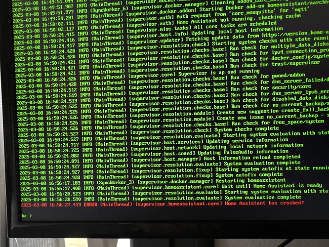

Comme tu as désactivé le Wifi, tu as redémarré HA complètement ?
voila quelques lignes de commande .
Vérifier l’état des services :
ha core info
ha supervisor info
Cela te dira si le core et le superviseur de Home Assistant sont bien en cours d’exécution.
Vérifier les journaux pour des erreurs :
ha core logs
ha supervisor logs
Regarde si des erreurs empêchent le démarrage correct.
pour redémarrer :
ha core restart

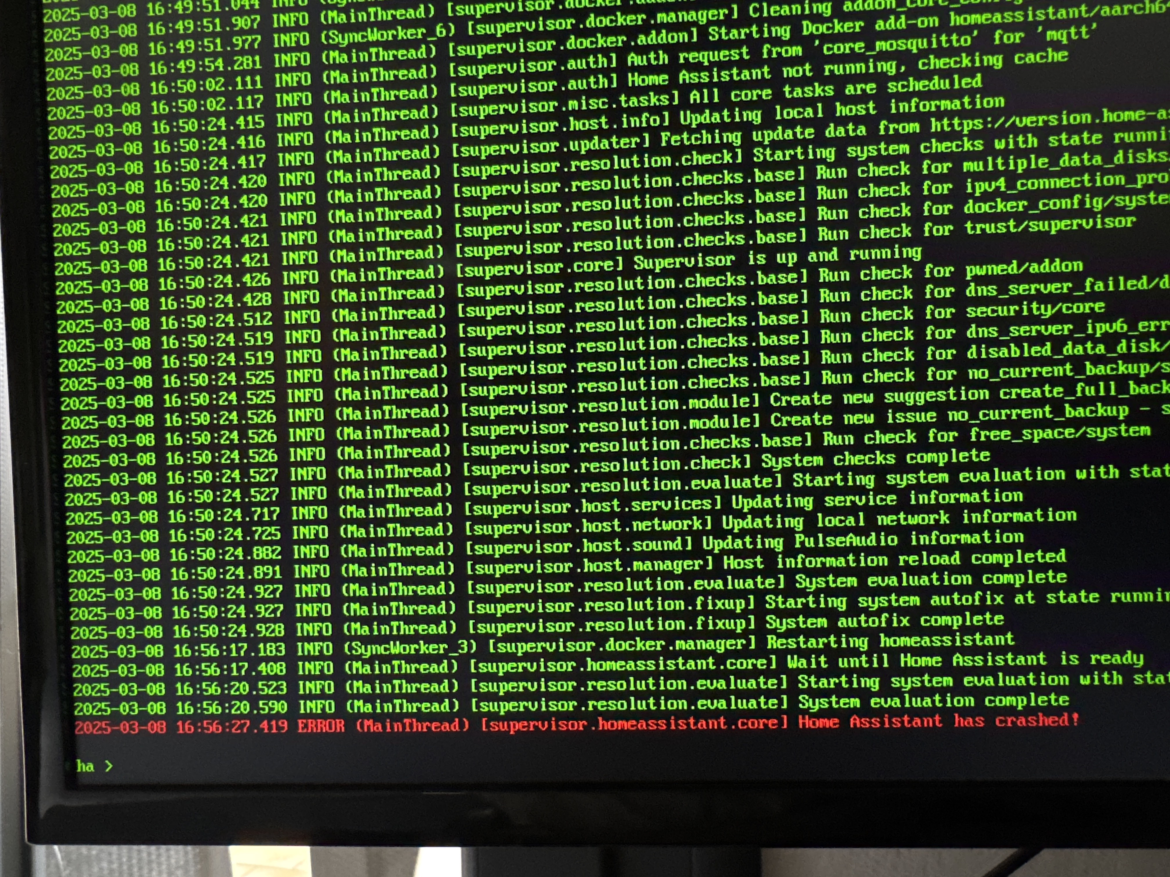

Après le restant dans les logs du supervisor :
Si Home Assistant plante, avec l’erreur
ERROR (MainThread) [supervisor.homeassistant.core] Home Assistant has crashed!
il se peut qu’il y ait une erreur dans la configuration.yaml Essaie :
ha core check
Si tu a une erreur, il faudra corriger la configuration.
dans le cas ou ta pas d’erreur de configuration
Tu peux essayer de forcer une réinstallation :
Si Home Assistant est corrompu.
ha core update --version 2025.3.1
Si ça ne fonctionne pas, essaie directement :
ha core rebuild
Si rien ne fonctionne, tente un redémarrage total :
ha host reboot
update fait.

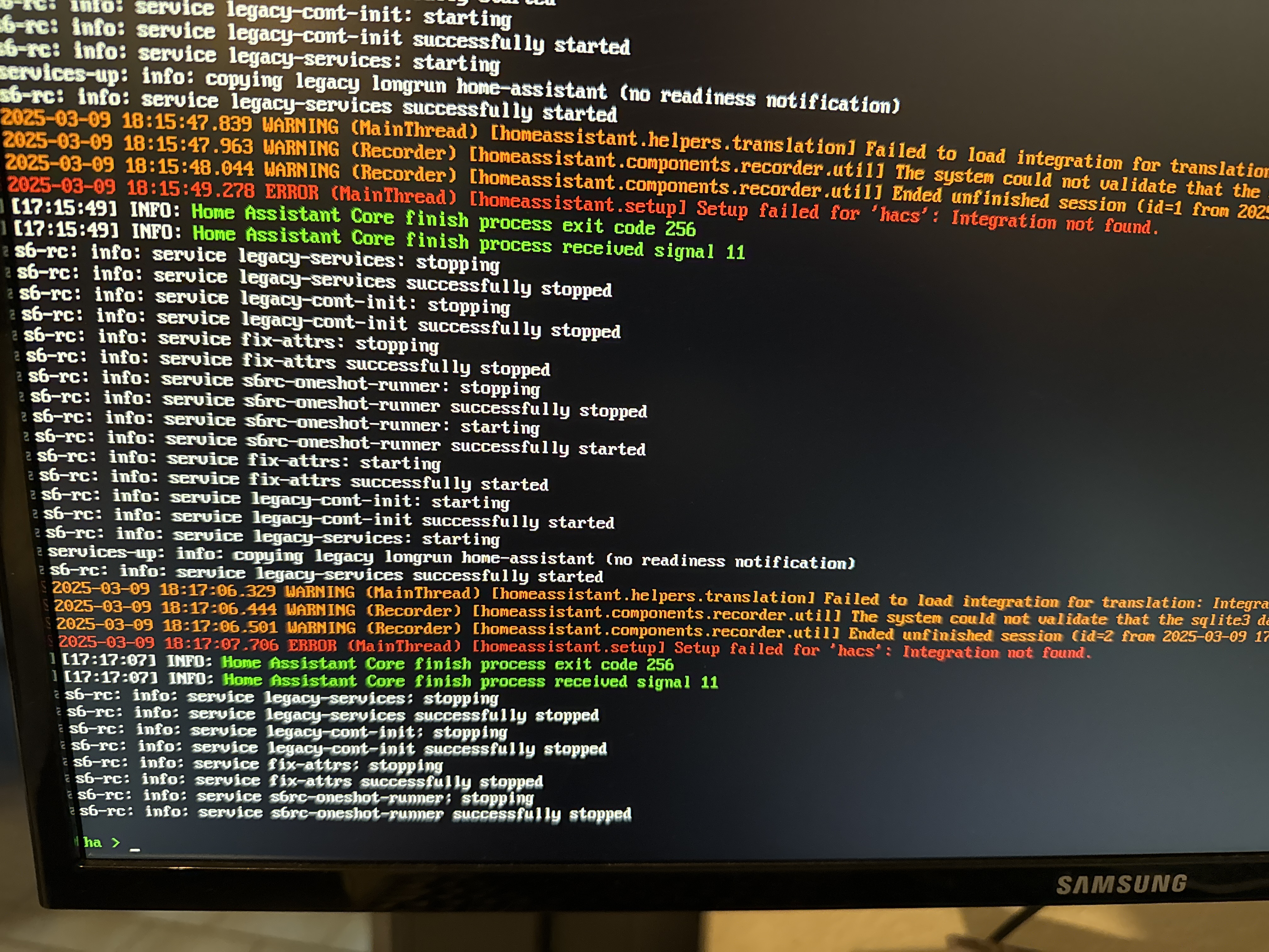

Lors du rebuild j’ai l’erreur « Unknown error, see supervisor » et dans les logs j’ai le fameux
Après le reboot toujours le même soucis d’accès

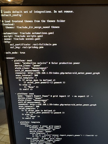

Mon fichier configuration.yaml se trouve dans /mnt/data/supervisor/homeassistant/ Chatgpt semble me dire que ce n’est pas normal et qu’il devrait etre dans /mnt/config/
Je ne sais pas quoi en penser mais quoiqu’il en soit impossible de le déplacer de toute façon.
Si ça peut aider, le soucis est apparu après avoir débranché ma clé zigbee sonnof pour la mettre drrière une rallonge USB. Je l’ai débranchée système allumé et j’ai l’impression que c’est ça qui a provoqué mon soucis
J’ai essayé de la débrancher et de redémarrer mais… ca ne change rien
chatgpt
voici la commande pour vérifier l’emplacement ou l’edition du configuration.yaml
nano /homeassistant/configuration.yaml
et le fait d’avoir débranché ta clé Zigbee Sonoff à chaud a peut-être causé un problème .
Tape cette commande pour voir les lignes qui mentionnent Zigbee, ZHA, ou USB …
ha core logs

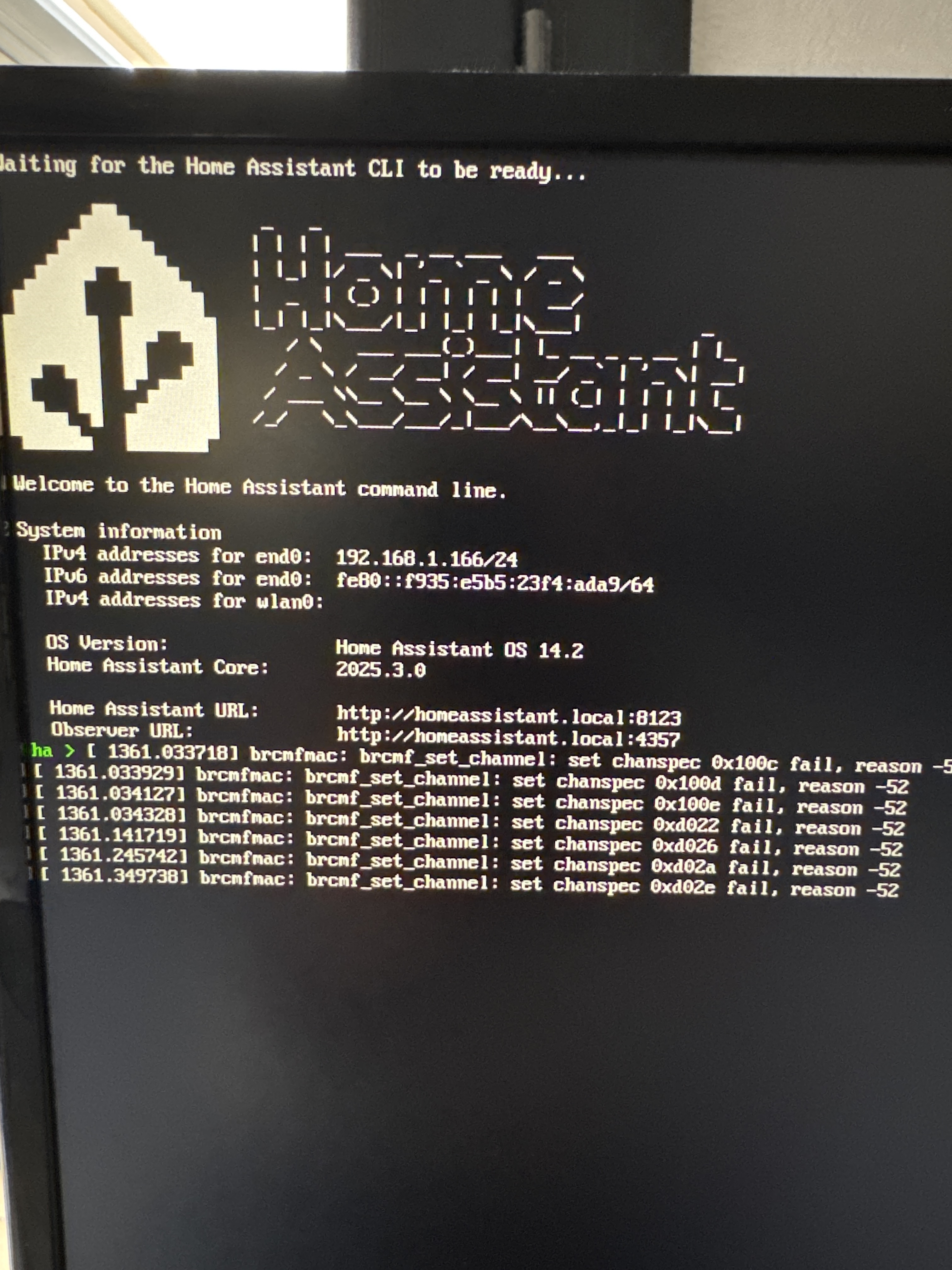

regarde aussi la solution du wifi proser dans le lien du message de @WarC0zes
Je n’ai pas de dossier homeassistant à la racine.
Comme évoqué, le dossier homeassistant se trouve dans /mnt/data/supervisor/ et seulement là je trouve les fichier configuration.yaml, automations.yaml, home-assistant.log, …etc
J’ai fait un vi sur le fichier de configuration qui semble ok.
J’ai fait la procédure par rapport au wifi sans plus de succès

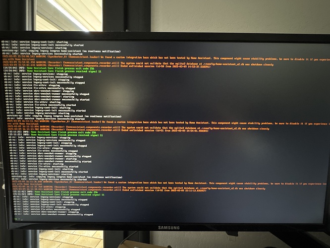

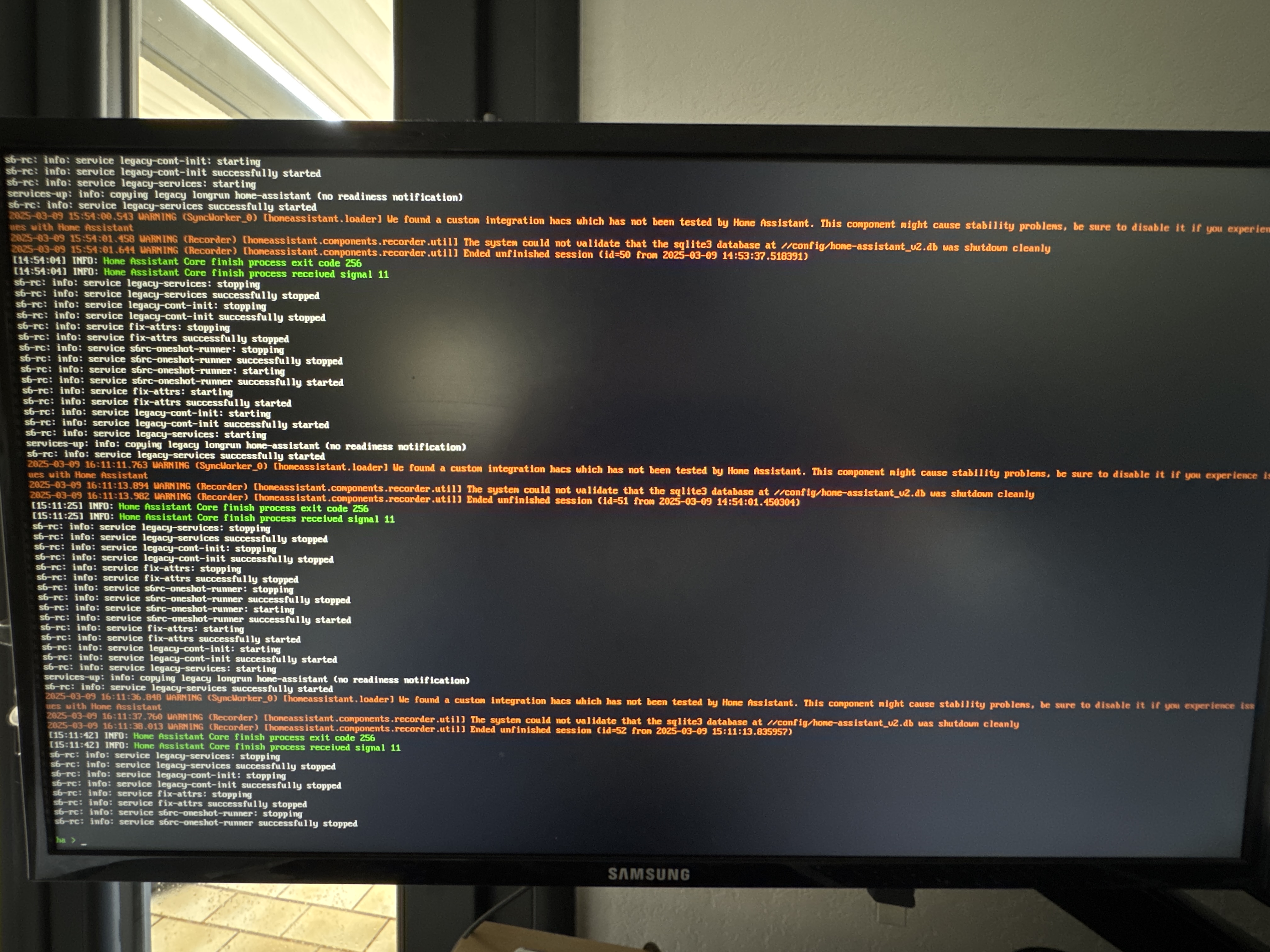

J’ai l’impression qu’il n’y a rien de particulier côté logs core

dans les logs affichés il y a deux éléments qui ressortent :
Un problème avec une intégration, custom qui pourrait causer de l’instabilité et une corruption de base de données, ou un souci matériel.
Un problème avec la base de données SQLite (home-assistant_v2.db) → Le système semble ne pas pouvoir la valider.
Tester le démarrage du système sans les intégrations
tu peux démarrer Home Assistant en « safe mode » (mode sans extensions), en ajoutant ceci dans configuration.yaml :
safe_mode: true
Puis redémarrer :
ha core restart
Le safe mode semble ne pas marcher:
Mon fichier de configuration
J’ai essayé en enlevant la ligne dans configuration.yaml et en faisant ha core restart --safe-mode
Et la en regardant les logs j’ai une erreur ‹ Seup failed for hacs ›
Merci pour ton aide en tout cas !
