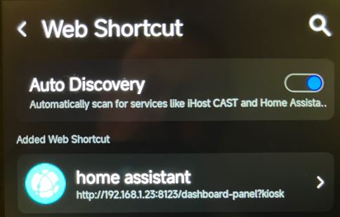

j’ai créé mon raccourci à un dashboard dédié au NSPANEL avec un accès exclusivement local
encore merci
