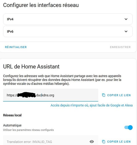

J’ai déjà parcouru plusieurs échanges sur le sujet, notamment le fait d’utiliser un reverse proxy, d’installer « NGINX Home Assistant SSL proxy », mais en fait plutôt que de disposer d’un accès HTTP local valide sous le certificat DuckDNS, je souhaiterais pouvoir utiliser l’adresse DuckDNS https://XXXXXXXXX.duckdns.org. Pour cela j’ai renseigné mon adresse habituelle dans paramètres/système/réseau => réseau local , mais cela semble sans effet

7=> config HA, vérif que adresse complète https://domain est bien renseignée + enregistrer
