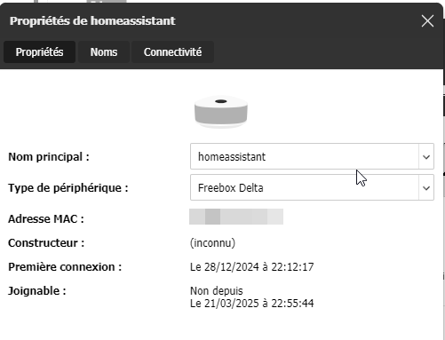

j’ai installé HA sur une VM sur ma freebox Delta. Tout fonctionnait très bien jusqu’à un jour où je ne peux plus accèder à l’interface de connection (via web ou app).
Cela semble être de puis le 21/03/2025. Cela correspond à la période de mise à jour du Freebox Server en version 4.9.0. est-ce lié ?
La VM est bien allumée et semble bien marcher car mes automatisations fonctionnent toujours.

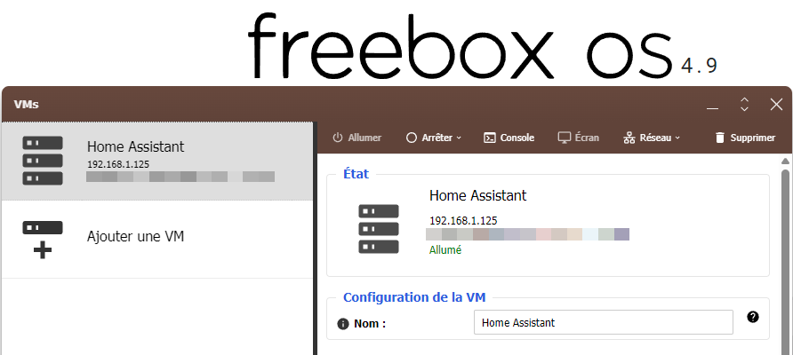

Voici quelques capture de ma configuration :

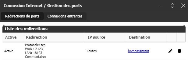

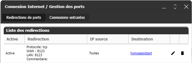

Je suis surpris de voir ton port wan en 8123 et lan en 18123 :thinking:. Ca ne devrait rien changer en local…
Je me trompe où il y a une coquille :roll_eyes:
oui pardon, en effet ça c’était un test, je suis plutôt comme ça d’habitude :
mais justement c’est un peu les questions que je me pose, est-ce qu’une redirection de port est nécessaire ou pas.
Bon avec ou sans ça marche pas mieux :slight_smile:
Non en local pas besoin et ouvrir ses portes comme sans sans aucune sécurité c’est loin d’être une bonne idée la ton ha se balade sans aucune sécurité sur internet, supprime cette ouverture de port au plus vite

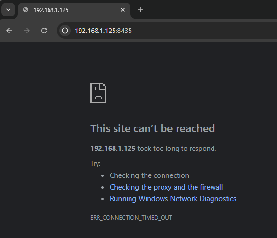

Que donne ton HA si tu ouvres l’observer
http://ipha:8435
Édit: si tu peux aussi poster des vues de tes navigateurs lorsque tu tente de communiquer avec ha
globalement ça reste tourner et ça n’abouti pas (pour 8123 ou 8435) :
Elle n’a pas changé d’ip ta VM ?
Tu as quelque chose sur la console de ta VM
Cela a l’air de correspondre :

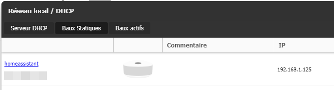

Je me demandai aussi si il fallait mettre un bail DHCP ?
j’en ai mis un
mais bon avec ou sans cela ne marche pas mieux

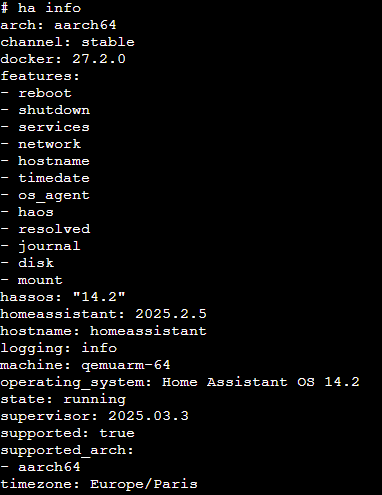

Home assistant est demarée
voici ce que la commande ha info me retourne :

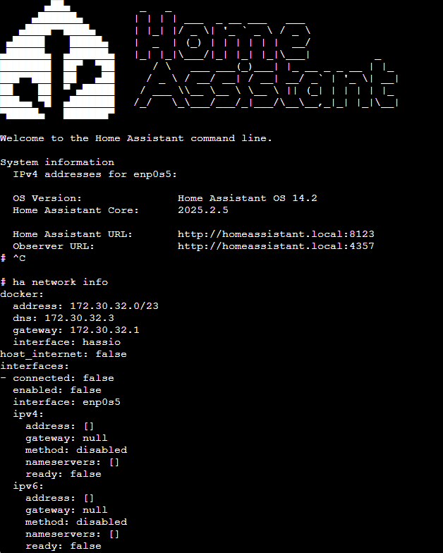

Ce qu’on est étrange c’est que tu n’as pas non plus accès a l’interface de l’observer
Voilà ce que j’arrive à sortir en ligne de commande :
du coup j’ai essayé :
http://172.30.32.0/8123
http://172.30.32.3/8123
http://172.30.32.1/8123
http://172.30.32.6/8123
http://homeassistant.local/8123
mais sans succès
Bin ru n’as pas d’ip en fait sur ton interface réseau
Voici pourquoi tu n’arrives pas à te connecter
et comment je corrige ça ?
vérifies la conf de ta VM dans la freebox surtout la conf réseau, suite a une mise a jour de freebox il peu se passer des choses "étrange’
