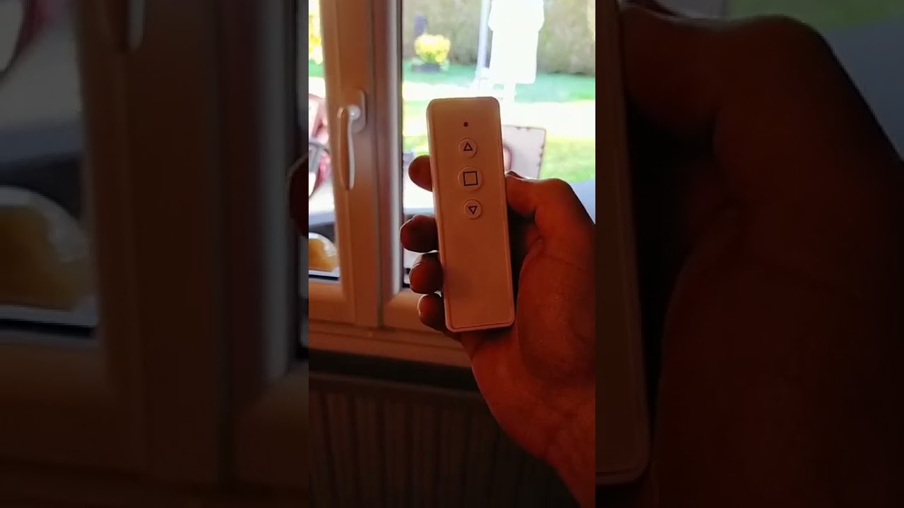

Bonjour, je viens de me faire installer ce matin un volet Profalux CalypshOme Z300 Stella AT et essaye de l’intégrer dans mon HA. @Flubber tu peux nous partager ta procédure pour l’intégration dans Z2M ? Merci
j’ai trouvé ça sur internet : mettre en mode apparaige puis couper le courant du volet pendant 7s puis remettre pendant 15s ×3
marche pas
Salut pour la procédure il faut activer lappairage sur Z2m puis prendre la télécommande du volet et faire 1 appuis sur R puis 1 appuis sur monté. Normalement tu devrais voir le volet et la télécommande entrée dans le réseau.
*Soit a une bonne portée de ton réseau zigbee.
*Il faut aussi que les volet ne soit pas connecté au autres volets de la maison donc avant d’appairer un volet à z2m il faut prendre la télécommande du volet faire 2 appuis sur R puis appuyez simultanément sur monter et descente et vérifier si un des volets de l’installation fait des vas et viens pendant 10s. Si aucun ne bouge alors tu peux procéder a l’intégration dans z2m.
Si besoin hésite pas a sollicité de l’aide.
Suivant la génération de ton volet il y a aussi cette procédure
Bonjour merci ton aide
Bon week-end de Pâques :hatching_chick:
volet intégré dans mon HA, en suivant tes instructions merci @Greg_Wisniewski
Salut, dans le cas où un volet bouge (coordinateur) y’a t-il une procédure en passant par celui ci qui permettrait de détecter tous les autres volets? Ou il faut simplement faire autrement ?

Il faut le faire entrer dans le réseau en dernier
