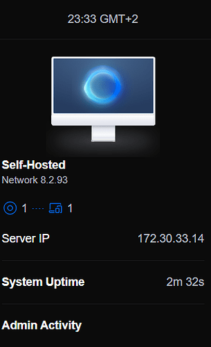

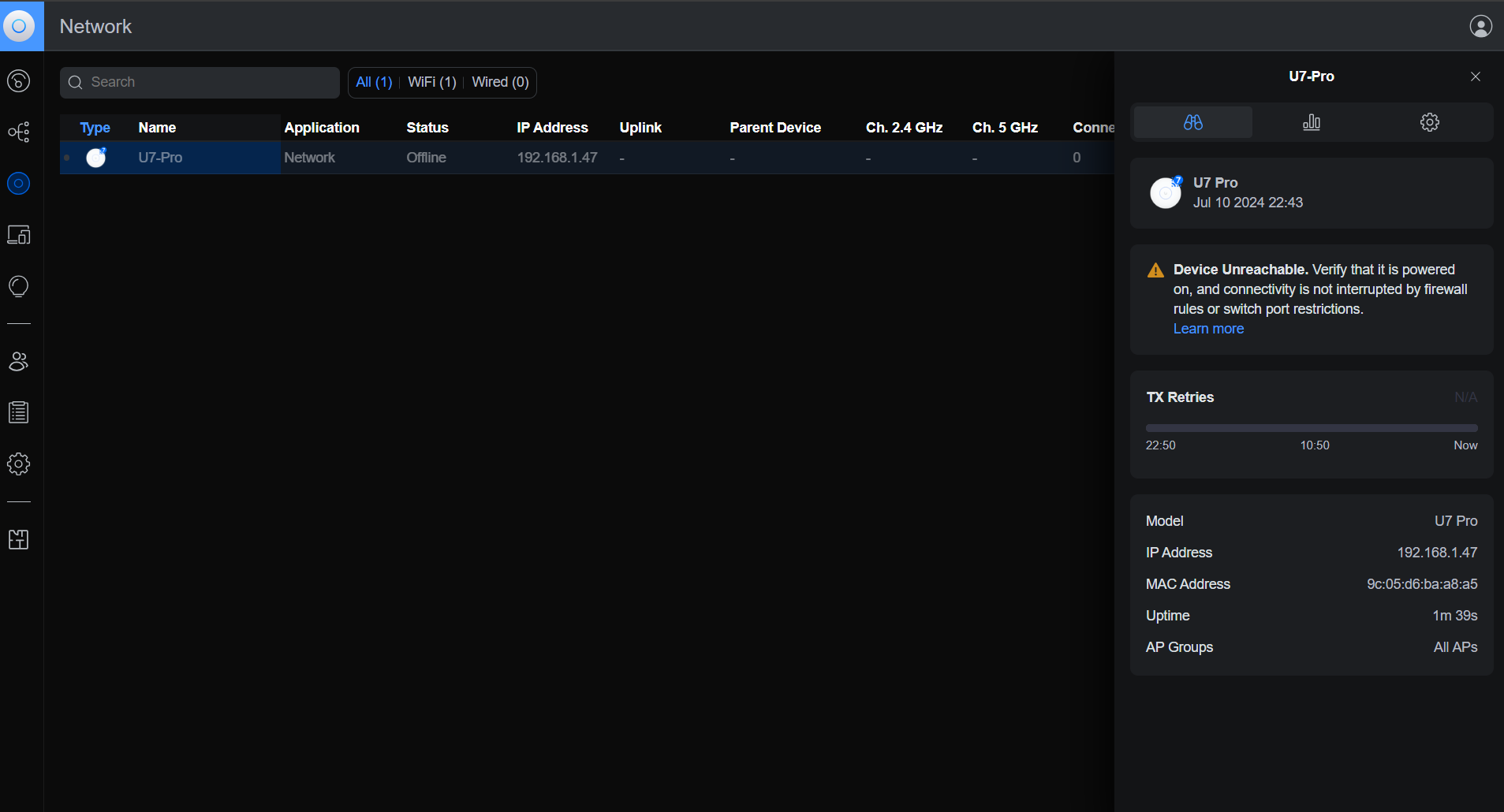

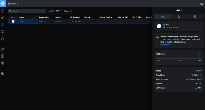

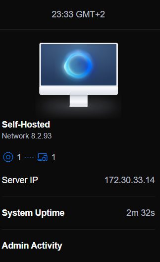

J’ai bien installé Unifi Network.
J’ai reseté mon AP.
L’interface web reconnait bien l’AP sur le réseau local mais lorsque j’essaie de l’adopter (terme Unifi pour appairer je présume), il m’affiche une erreur puis l’affiche offline.
Faut-il ouvrir des ports côté HA ?
Je lis qu’ils communiquent via le port 8080.
Et je me prends une ch… d’erreurs dans le log :

ddfdom
Juillet 10, 2024, 8:56
6
Unifi je l’utilise depuis des années 'i eau wifi c’est top, mais effectivement il te faut le manager comme tu l’as installé via HA (même si je préfère la oor de façon indépendante de ma domotique)
Tu peux forcer l’appairage via ssh depuis ta borne
Tu trouvera va ici
Lio
Juillet 10, 2024, 9:09
7
Trouvé le paramétrage dans la doc de l’add-on, il faut renseigner l’IP de HA dans une des cases des params avancés.
Tout roule nikkel ! Merci à tous

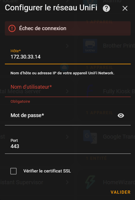

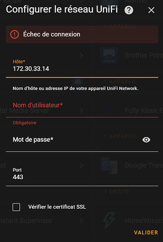

Par contre, si quelqu’un peut m’expliquer comment faire fonctionner l’intégration ?
J’ai bien noté l’IP, le login et pw mais erreur d’authentification.

Quel port faut-il configurer d’après toi ?
ddfdom
Juillet 10, 2024, 10:09
11
chez moi l’unifi network manager est sur le port 8443
Lio
Juillet 10, 2024, 11:08
12
Idem
Mais mon appli verify réagit…
ddfdom
Juillet 10, 2024, 11:12
13
il est forcement indique quelque part ce port dans l’addon unifi
Lio
Juillet 10, 2024, 11:39
14
Tu avais bien raison pour le port.
Il fallait en plus créer un administrateur « local only ».
C’est OK.
