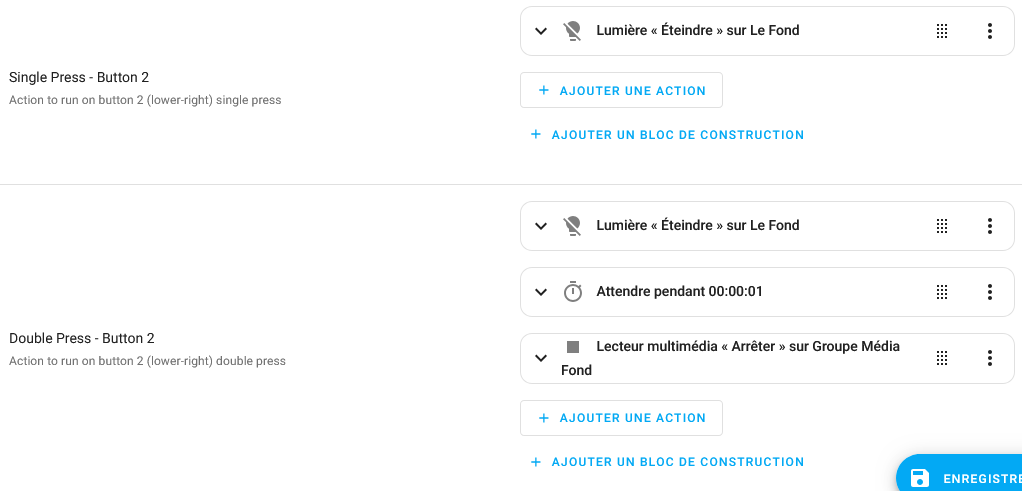

alias: Zigbee2MQTT - Tuya 2-Button Scene Switch
description: Double Gang, appuie simple bouton 2, éteint le fond.
use_blueprint:
  path: tweeterhub/Tuya-2button-ts0042.yaml
  input:
    switch: sensor.2_gang_hall_groupe_zigbee_action
    button_two_short_press:
      - service: light.turn_off
        metadata: {}
        data: {}
          entity_id:
            - light.le_fond
    button_two_double_press:
        metadata: {}
        data: {}
          entity_id:
            - light.le_fond
      - delay: "00:00:01"
      - service: media_player.media_stop
        metadata: {}
        data: {}
          entity_id: media_player.groupe_media_fond

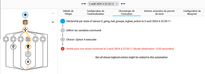

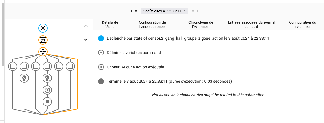

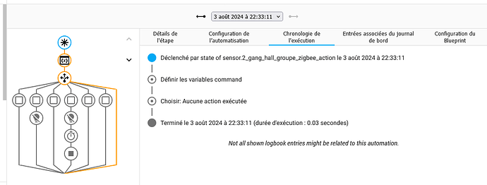

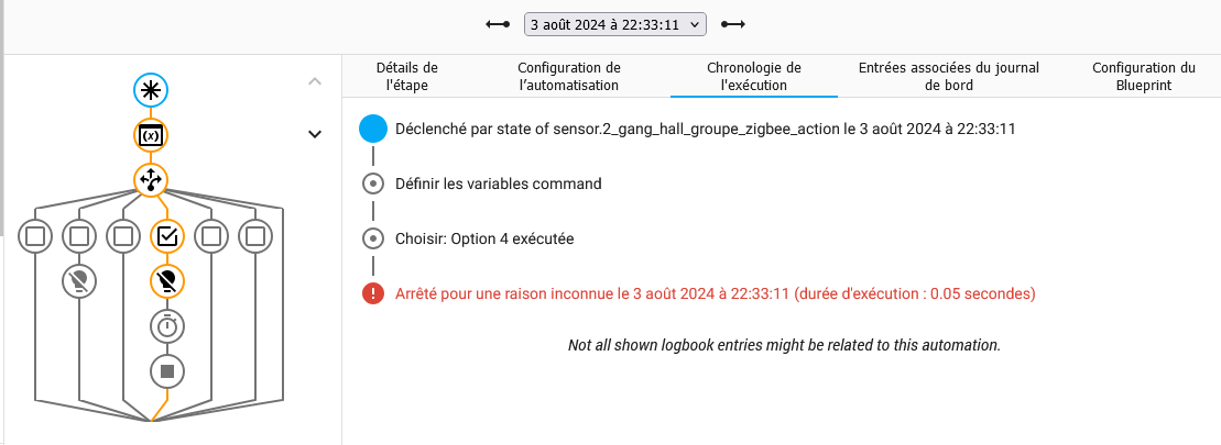

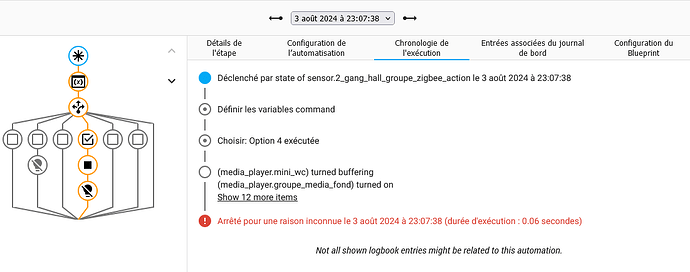

Pas d’indice dans l’historique de ton automatisation ?
Si je regarde au bon endroit j’ai ces 2 infos à la même heure. :thinking:

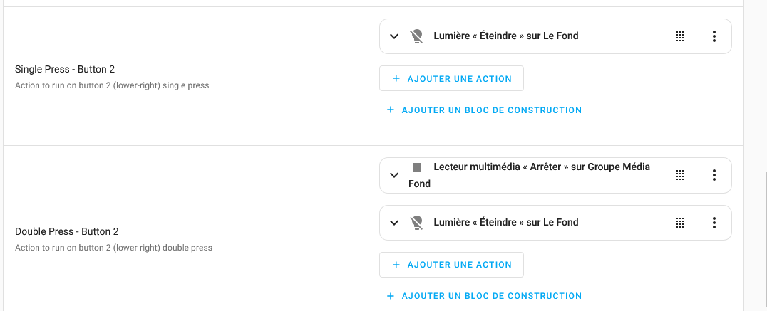

Il est possible que le blueprint n’accepte qu’une action :thinking:
pour être sûr de ça inverse l’ordre des actions
commence par arrêter le GH puis la lumière ; et si la lumière ne s’éteint plus tu sais que tu n’as qu’une action
Toujours dans ton automatisation, les 3 points en haut, tu cliques sur prendre le contrôle.
Le blueprint sera alors transformé en auto classique que tu pourras modifier

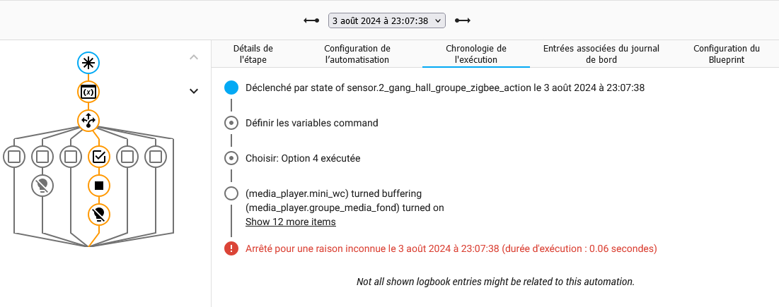

en effet j’ai inversé l’ordre des actions de commencer par éteindre les GH puis ensuite les éclairages et ça fonctionne :heart:
