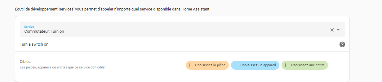

Pourquoi tu lances pas un service directement avec le state-badge
tu type Commutateur: Turn on

Donc si je comprends bien, l’objectif est d’arriver à programmer le déclenchement de l’automatisation si je déclenche un Commutateur: Turn on ou un Commutateur: Turn off (l’automatisation est la même) sur mon entité qui donne l’état du portail.
tu me dis :
C’est à quel endroit de l’entité que je définis cela ?
Mon entité est binary_sensor.portail_ouvert_ferme et est héritée d’un ESP sous ESP Home qui me remonte Off quand le portail est fermé et On quand il est ouvert
C’est au niveau du lien entre l’entité et l’automatisation (ou entre l’automatisation et l’entité) que je bloque.
L’objectif est donc d’ouvrir le portail (lancer une automatisation) quand on clique sur le bouton bleu :
service: switch.turn_on
data: {}
  entity_id: binary_sensor.portail_ouvert_ferme
